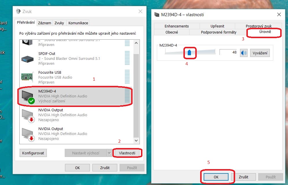

Ahoj, potřeboval bych radu s menším problémem.
Mám připojenou televizi k počítači přes HDMI, a k ní reproduktory zapojený do sluchátkovýho portu.
Audio zvuk mám vedenej z počítače do TV přes HDMI, a trápí mě jeho kvalita = chrčí.
Vyzkoušený dva kabely - bez rozdílu
Zvuk z jinýho zdroje TV je v repro OK
Zvuk z počítače do reproduktorů připojenej na integrovanou zvukovou kartu taky OK
Kde hledat problém? Je možný mít jen něco špatně nastavený?
Nebo moc dlouhá délka kabelu pro přenos zvuku (5 a 10m)?
Problém ve zvukovém čipu na grafické kartě (HD6770)?

V zařízení pro přehrávání stáhni úroveň na cca polovinu. U mně to pomohlo.

Paráda díky moc!! Zatím to tu nechám otevřený, jestli bude mít někdo srozumitelný vysvětlení, proč tomu tak je.
Každopádně pomohlo, díky!

Když po snížení úrovně zkreslení zmizelo, znamená to, že někde docházelo k přebuzení - některá část zvukového řetězce byla krmená signálem s větší amplitudou, než je schopná zpracovat. Neznám blokové schéma cesty zvuku od jeho zdroje přes grafickou kartu do HDMI výstupu, takže si netroufám hádat, ve které části k tomu dochází, určitě to ale bude někde za regulátorem úrovně na záložce Úrovně.
