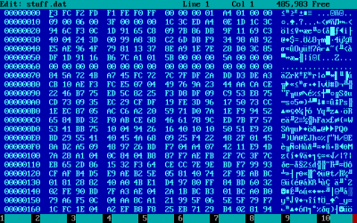

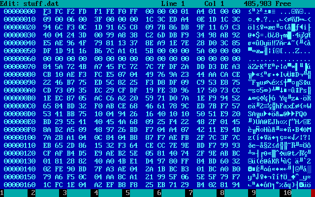

Cosi jako hlavička tam je, prvních 112 bajtů:
Někdo už se podobnou věc pokoušel řešit, před delším časem: https://www.fxp.co.il/showthread.php?t=7307709
Nějaké bližší informace by nebyly? Odkud to pochází, nebo k čemu slouží? Ta čtyři písmenka mají být v tom souboru?
