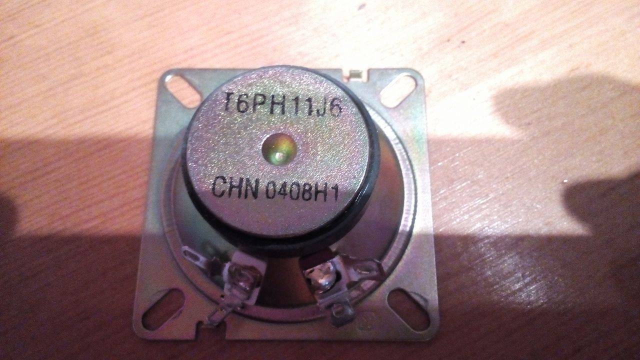

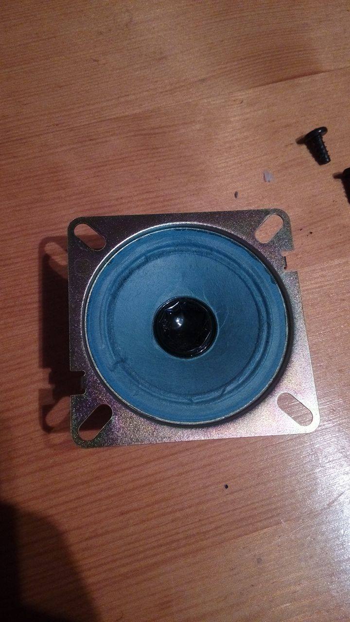

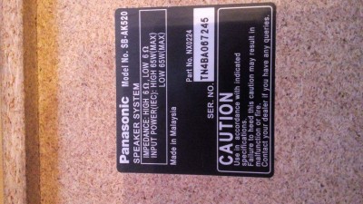

Ahojte, vím že toto je spíše na PC problémy zaměřené fórum ale vím že se tady najdou i tací kteří rozumí audiu velice dobře.
Potřeboval bych nají náhradu za již docela "jetý" reprák na mou SA-AK520
ABBC3_SPOILER_SHOW
Bohužel se ve značení repráků moc nevyznám tak bych byl rad za pomoc. Díky.

No, čísla ani google nenašel.

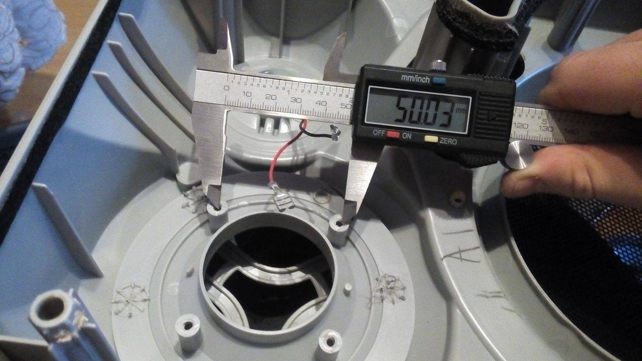

Jsou tři věci, které potřebuješ znát. Impedance, výkon a rozměr. Z fotek odhaduju, že jde o obyčejný výškáč.
Impedanci zjistíš ohmmetrem. Výkon budeme muset odhadnout, teoreticky 1/3 - 1/4 výkonu basáku. A podle rozměru najdeš na stránkách repro.

Dalšími důležitými parametry jsou citlivost a kmitočtový průběh. Obávám se, že pouze šuplerou a ohmmetrem se nepodaří najít reproduktor, který bude mít alespoň trochu podobné vlastnosti toho původního. Tím celý pokus o náhradu poněkud ztrácí smysl.

Ještě mi utek jeden obrázek, no každopádně alespoň reproduktor podobného určení? Zkusím ještě pohledat v servis. manuálech.

O který z reproduktorů se jedná?
MrQvik
Příspěvky: 199
Registrován: 29 říj 2013 22:35
Bydliště: Opava
Re: AUDIO-náhrada reproduktoru
Příspěvek od MrQvik »
Prostřední velikost, nalevo od tweeteru.

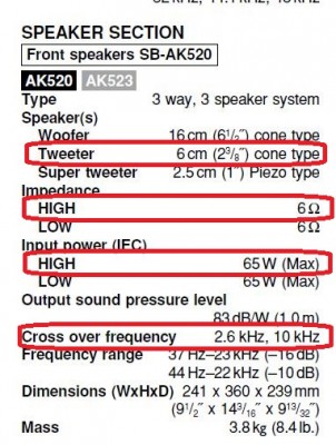

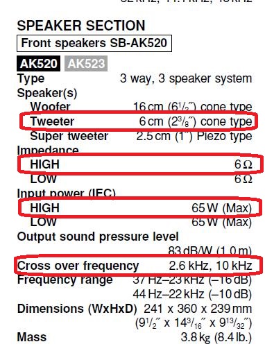

Tak to je středotónový reproduktor. Tam bude výběr náhrady ještě problematičtější, protože vlastnosti středového reproduktoru se zásadním způsobem podílejí na zvukovém charakteru cele sestavy a reproduktor musí bezpečně pokrývat celé pásmo, které mu "přiděluje" kmitočtová výhybka. Parametry reproduktoru lze částečně uhádnout z usermanuálu:
