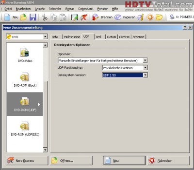

Ještě doplním.Koukni se jestli v neru máš možnost pálit udf-pokud ano tak to vypal.
mělo by to vypadat nějak takhle.

Stačí to vypálit jako UDF.
Teď sem zkopíruju jednu citaci-
Ono totiž jde o to, že vlastnost "je bootovatelné" je už obsažena v tom ISO, nemusíte nic nastavovat.
