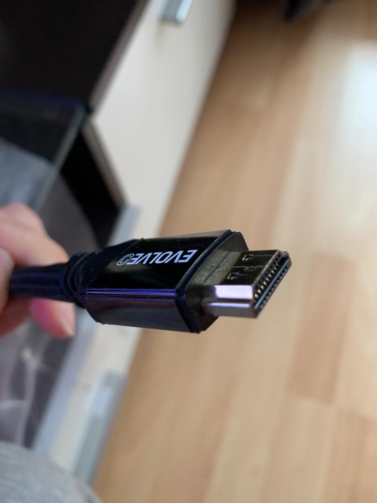

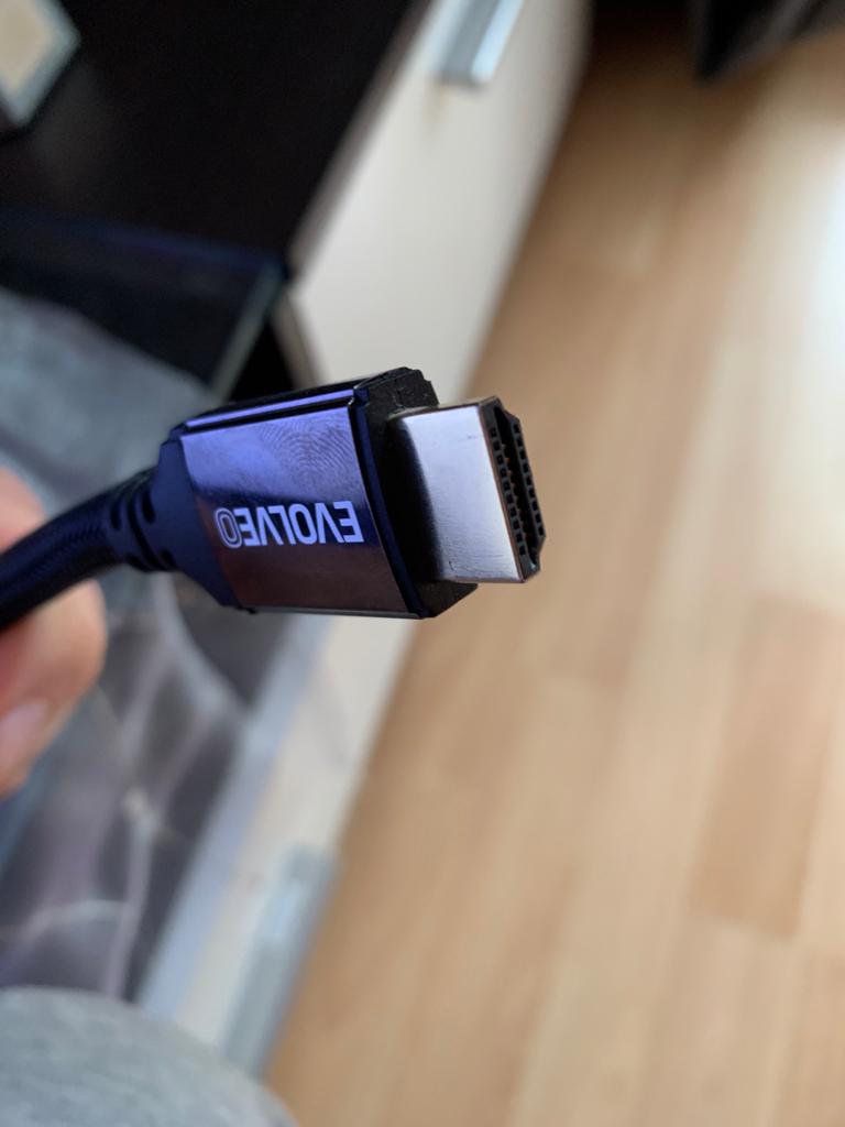

foto

To bude tenhle:
https://www.czc.cz/evolveo-xxtremecord- ... 87/produkt
Pokud neni uvedeno ze je aktivni nebo ze ma integrovany zesilovac tak je pasivni.

jo vypadá stejně ale 10m stál kolem 700-800,- Je špatnej? Měl by zvládat 4K

Ne spatny, ale nemusi byt kompatibilni.
10m dlouhy HDMI kabel bez zesilovace nemusi s nejakymi zarizenimi fungovat - zrovna Sony
je znacka kde bych podobne problemy cekal.
Jediny zpusob je vyzkouset aktivni kabel, kdyztak se da do 14 dnu vratit.

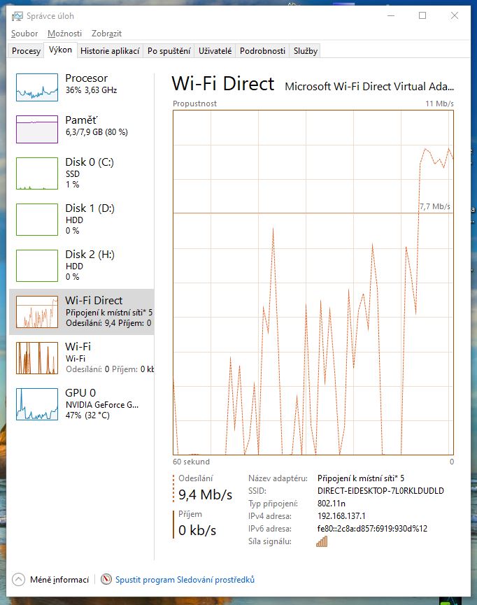

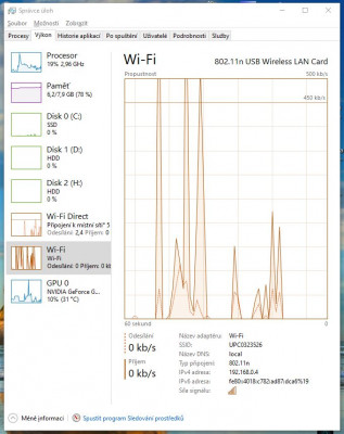

Zkoušel jsem to taky bezdrátově ale je to taky nestabilní. Asi mně nestíhá wifi v PC nebo nevím. Nepřipojí se to k pc pokaždé - někdy až napotřetí a pak při puštění filmu a přetáhnutí do TV ve správci úloh na PC jsem měl Wifi direct vysoce přes čáru, která je 7,7 Mb/s. Skákalo to až k 16 Mb/s, což způsobovalo brutální trhání.wifi v PC mám přes USB Tenda W322U Wireless-N USB Adapter
