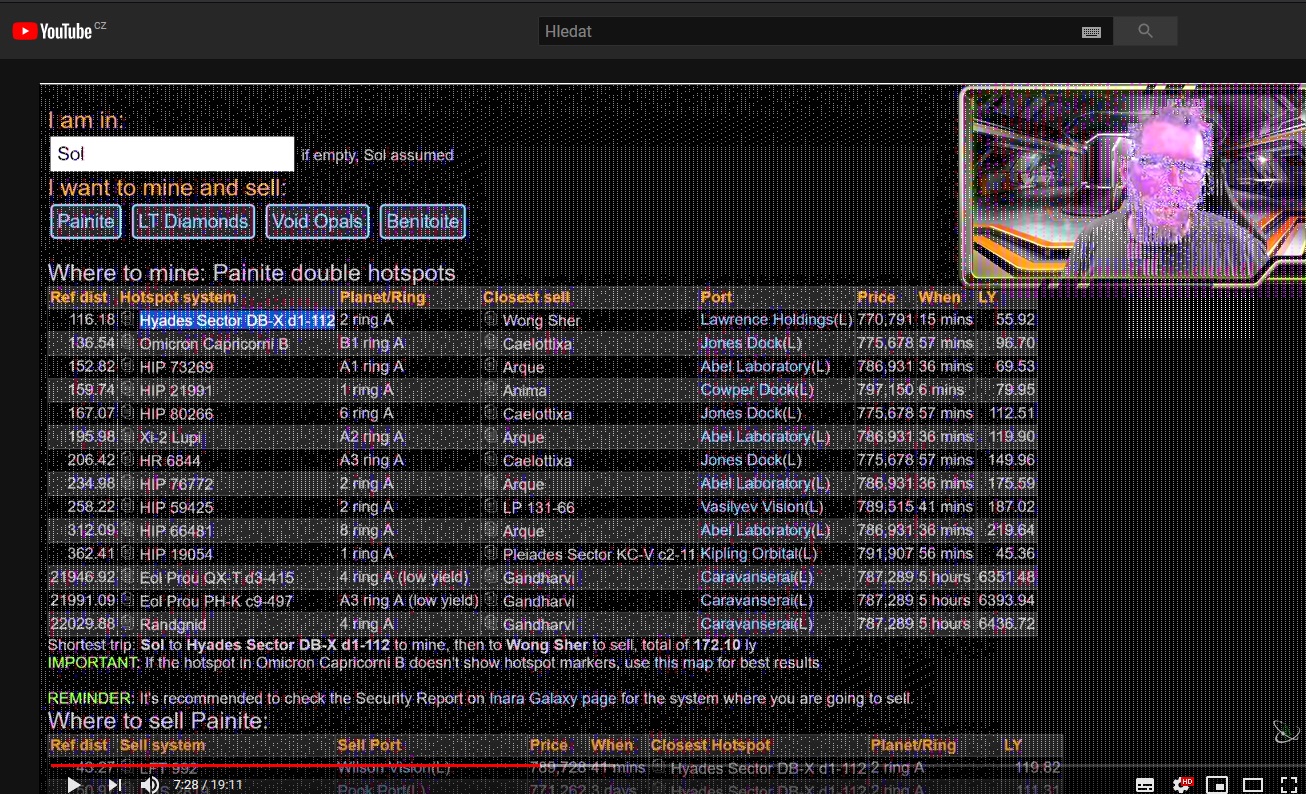

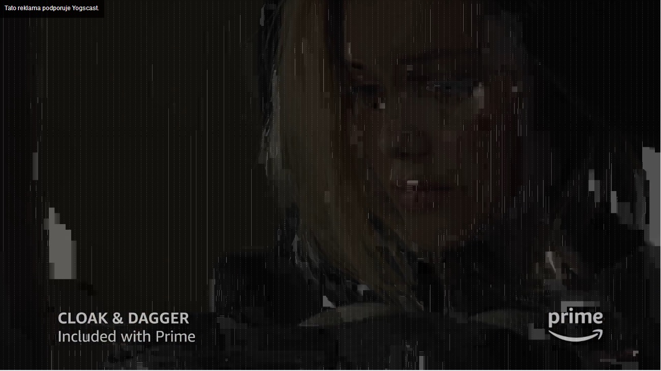

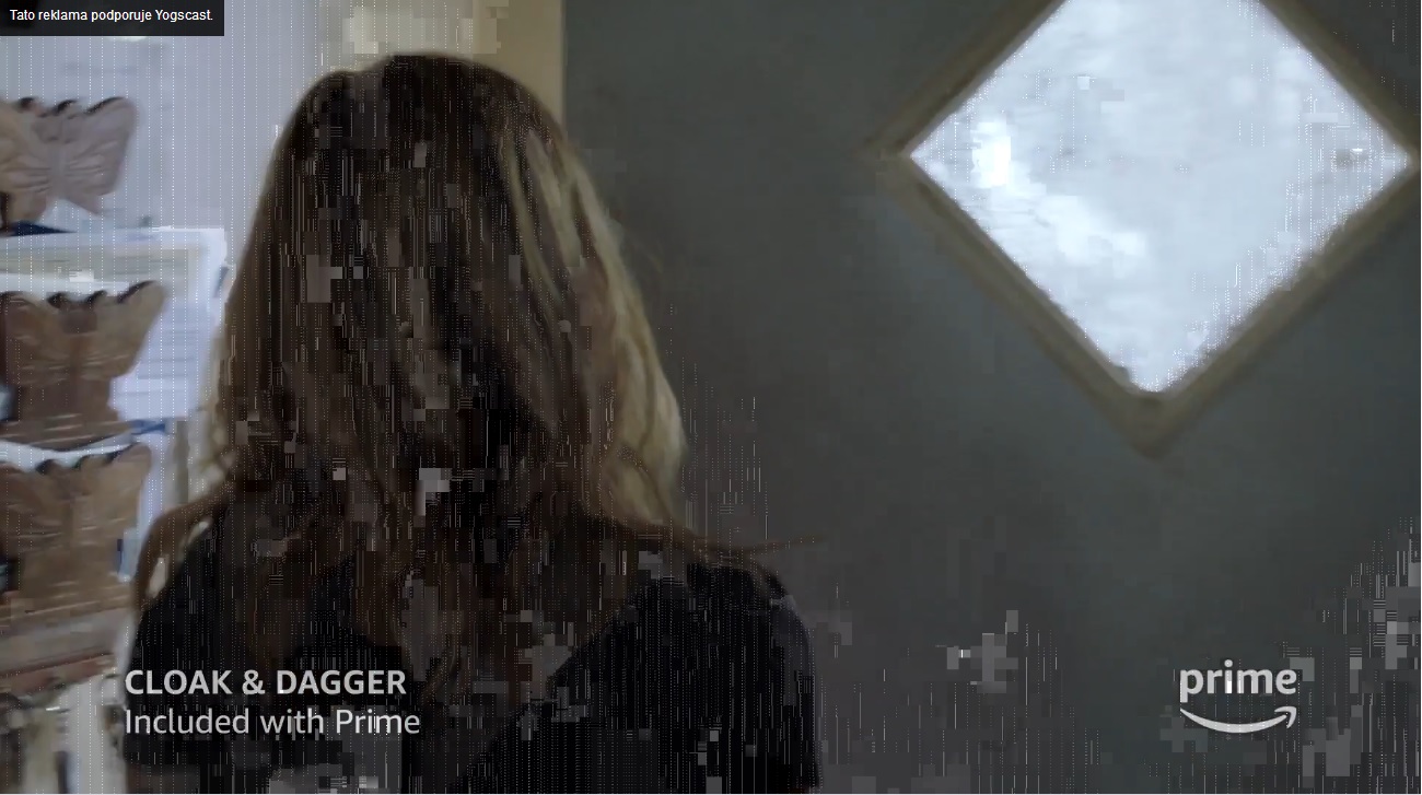

Ahoj, chtěl bych se zeptat zda by mi někdo nedokázal poradit.
Od května mám novou pc sestavu: i5 9600K, MSI 2070rtx armor 8g oc, zakl deska Gigabyte Z390 gaming x, paměti hyperx 16gb kit ddr4 3200mhz.
cca před 2-3týdny zpět mi začalo blbnout přehrávání videí na youtube, viz 3. foto v příloze. Nejdřív se to někdy stávalo když jsem se díval na video po hraní hry, později i předtím. Ale většinou dost náhodně a poté to dost náhodně zase přestalo, restartování nepomohlo. Nedávno mi youtube už neblbnul vůbec (teď už zase blbne jako dřív) a pro změnu začalo blbnout (zase trochu jinak) všechno ostatní přehrávání, jak stažená videa v pc při přehrávání ve VLC nebo Windows Media Player, tak na jiných stránkách (třeba twitch), dokonce se stejné ruchy objevují na GIFech. Ve hrách nebo třeba flash aplikacích se to neděje.
Nemáte s tím někdo zkušenost? Ovladače grafárny mám aktuální, i jsem zkoušel čistou aktualizaci. Zkoušel jsem různě stahovat codecy ale taky nepomohlo. Dělal jsem i aktualizaci Intel ovladačů a ovladačů na desce, stahoval jsem i nejnovější Flash, ale bohužel nic.
Díky moc
Lukáš

Skúsil si aj vymeniť kábel k monitoru alebo druhý port na grafike?
DukeLukem5000
Příspěvky: 4
Registrován: 03 srp 2019 20:25
Re: Ruchy v obraze videí
Příspěvek od DukeLukem5000 »
jj zkoušel jsem jak display port tak hdmi kabel
Příspěvky: 55082
Vytahni z pocitace tu Geforce a zkus jen integrovanou grafiku.
Flash odinstaluj, ten nema v roce 2019 v pocitaci co delat, zadna normalni
stranka ho nemuze vyzadovat a prohlizece uz ho aktivne blokuji.
DukeLukem5000
Příspěvky: 4
Flash odinstalován, jel jsem přes integrovanou grafiku a u ní to nedělá. Takže reklamace? Zkoušel jsem ještě párkrát fresh instalaci ovladačů a vše stejné
Manoust
Příspěvky: 1153
Registrován: 21 led 2017 13:46
Příspěvek od Manoust »
jo reklamuj to.
DukeLukem5000
Příspěvky: 4
Tak vyreklamováno, bylo to nastopro tím. Díky za pomoc
