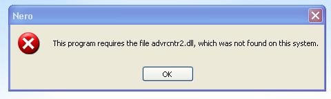

Po nainstalování nero 7 a po neuspěšném odinstalovaní a následném odstranění složky Ahaed z Program files nelze nainstalovat žadnou verzi nero 6 při spuštění se ukazuje chybová hláška : This program reguires the file advrcnt2.dll, which was not found on this system. Prosím o radu která povede k odstranění bez přeinstalování systému !!!

Budeš muset nejprve vyčistit registry od zbytků Nera 7. Zkus program Regcleaner a případně zbytek dočistit ručně. Nebo zkus zde si stáhnout uvedený soubor a nainstalovat jej do adresáře system32 ve Windows - ke stažení zde: http://www.nodevice.com/dll/AdvrCntr_dll/item1535.html, ale nejprve se musíš zaregistrovat.

Odkaz na web není funkční použil jsem snad všechny dostupné čističe a stále nic uvedený soubor není v mojem PC a pro kontrolu ani v jiných PC ale nedalo mi to a zkouším dál pustí mě Nero do aplikace Nero burning ROM a přes záložku nápověda Použit Nero Expres ale i tak nejsem spokojen a snažím se tento stav vyřešit zatím Ti dík a těším se na další užitečné rady a Tipy Triky !!!

Uvedenou knihovnu jsem stáhnul nakopíroval do adresáře system32 použil čistič registrů RegCleaner a stále stejná hláška.

Budeš muset do registrů růčo. Dát hledat Ahead, ale pozor ať nesmažeš co nemáš! Také zkus hledat Nero.
Raději nejprve zálohuj registry.

Na tohle podle mne jeden čistič nestačí každý z doporučeného SW přistupuje k čištění jiným způsobem a tak jak sem se to učil od Mijáji předávám dál říkám tomu svatá trojice (ještě jsem si přidal) a tady je:
by Mijája: Ze sekce antiviry-užitečné programy
Čističe registrů:
CCleaner - česky s návodem
RegCleaner - český + návod
BeClean - malý a rychlý.
RegscrubXP - zdarma - doporučeno Mmmartinem
Link do sekce http://www.pc-help.cz/viewtopic.php?p=13859#13859
PO aut čištění doporučeným SW bych se teprve pouštěl do ručního přístupu k čištění registrů mimichodem poskytne ti ho Reg Cleaner.

Dík za info ale ručně vymazat v registrech si netroufám je tam toho mnoho jinak jsem použil CCleaner, RegCleaner, BeClean zkouším RegSrub XPdám potom info jak to dopadlo !!!

Na tohle používám "General-CleanTool" Přímo ze stránek nera. Doporočuji,funguje bezchybně.
