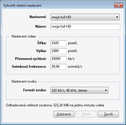

Zkoušim Movie Maker, ručně jsem nastavil 45 Mbps.

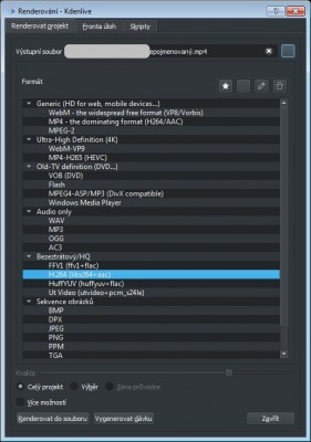

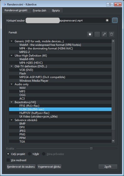

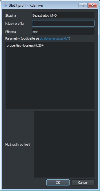

On v tom Kdelive nejde ten profil rozkliknout ?
Bezztratova/HQ komprese - co by to mohlo byt - ze by maximalni mozny datovy tok ?
Re: Spojení videí do jednoho a přidání obrázků
Jde, ale vlastně nic nelze nastavit. Ten šedý posuvník "kvalita" je v některých profilech aktivní, ale není jasná jaká kvalita se nastavuje.

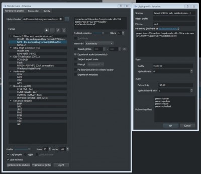

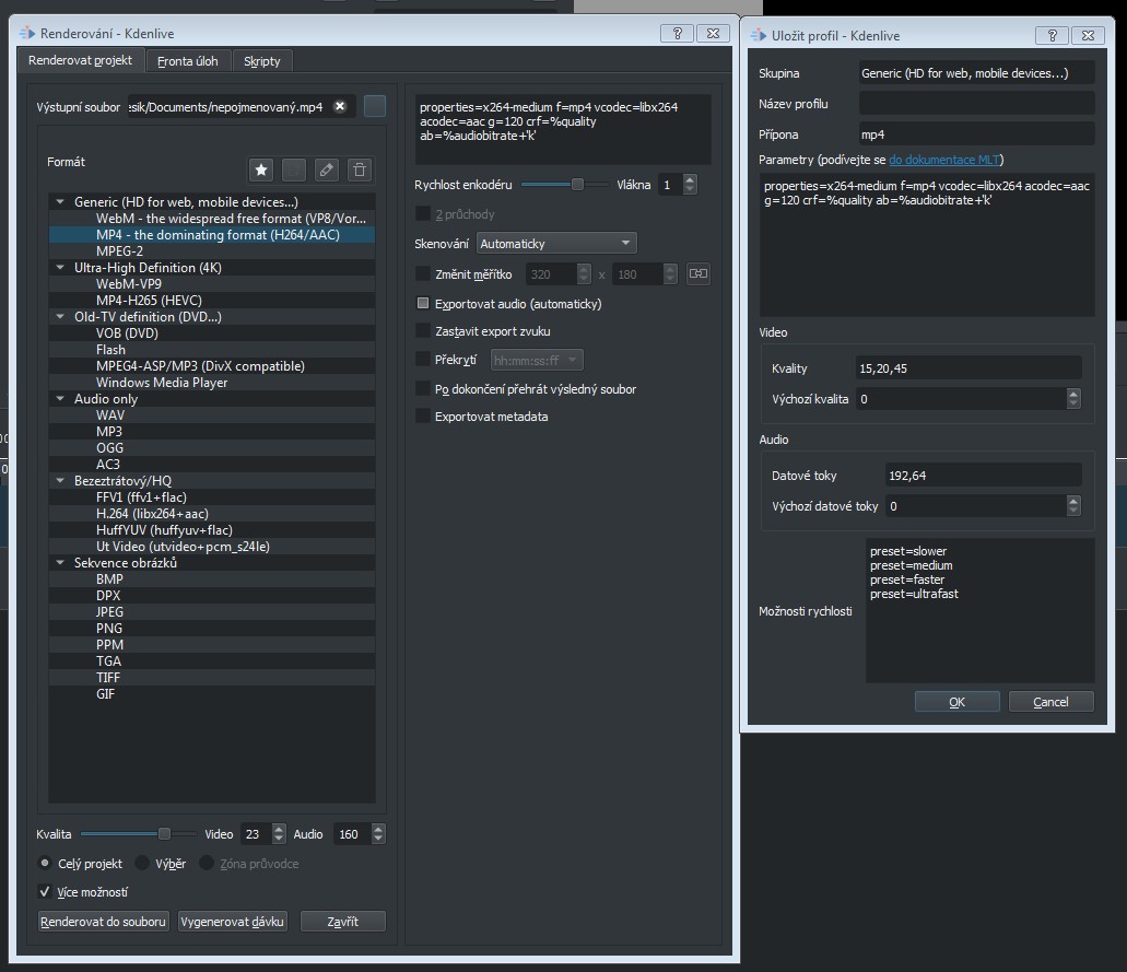

Je logicke, ze u bezztratove kvality nemuze jit nic nastavit.
Nekde nahore je vystup do MP4, ten je treba pouzit.
Take je tam dole zaskrtavatko "vice moznosti".
Nevidím nic relevantního.
Ale ja ano.
Vpravo je nastaveni kvality - nastavuje se ale kvantizer, jmenuje se to "konstatni kvalita".
Je tam 0, coz je maximalni kvalita, dej tam treba 20.
Audio staci tech 64.

Odkud bereš takové znalosti?petr22 píše:Vpravo je nastaveni kvality - nastavuje se ale kvantizer, jmenuje se to "konstatni kvalita".

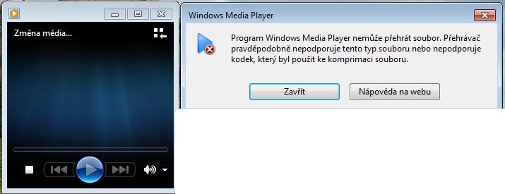

Jinak si hodim mašli. V Movie Maker jsem zkompiloval zdrojová videa v parametrech zdroje. Výsledný soubor mp4 má správných 8 GB. Ovšem nelze ho přehrát, prý nějaká chyba, špatný kodek...
Prosím vás, existuje free program, který umí tyhlety věci, je přehlednej a srozumitelnej?

Takhle to vypadalo.

Za prvé nechápu proč kompiluješ zdrojová data v parametrech zdroje. To mi nedává smysl.
Windows Media Player je šit program, který neumí přehrát různé kodeky. Takže ho zásadně nepoužívám. Já používám a doporučuji VLC přehrávač. Existuje i portable verze (nemusí se instalovat), a přehraje v podstatě jakýkoliv formát a kodek.
Jinak FULL HD video kompilovat na kvalitu 45000kb/s považuji za zbytečné, a FPS 59,94 také mi přijde zbytečné (záleží k čemu to video je). Já kompiluji video z dovolené na 1280x720, 50FPS na kvalitu 2500kbps, a kvalita dostačující.
