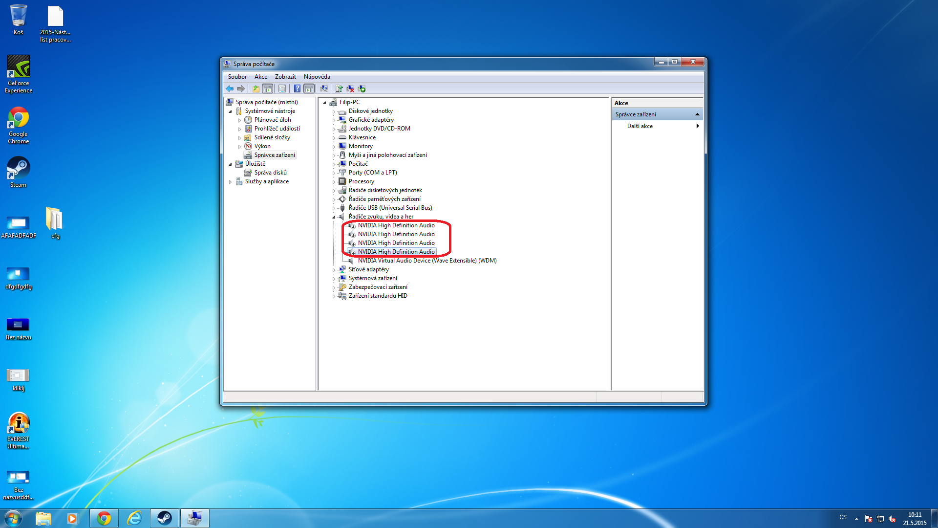

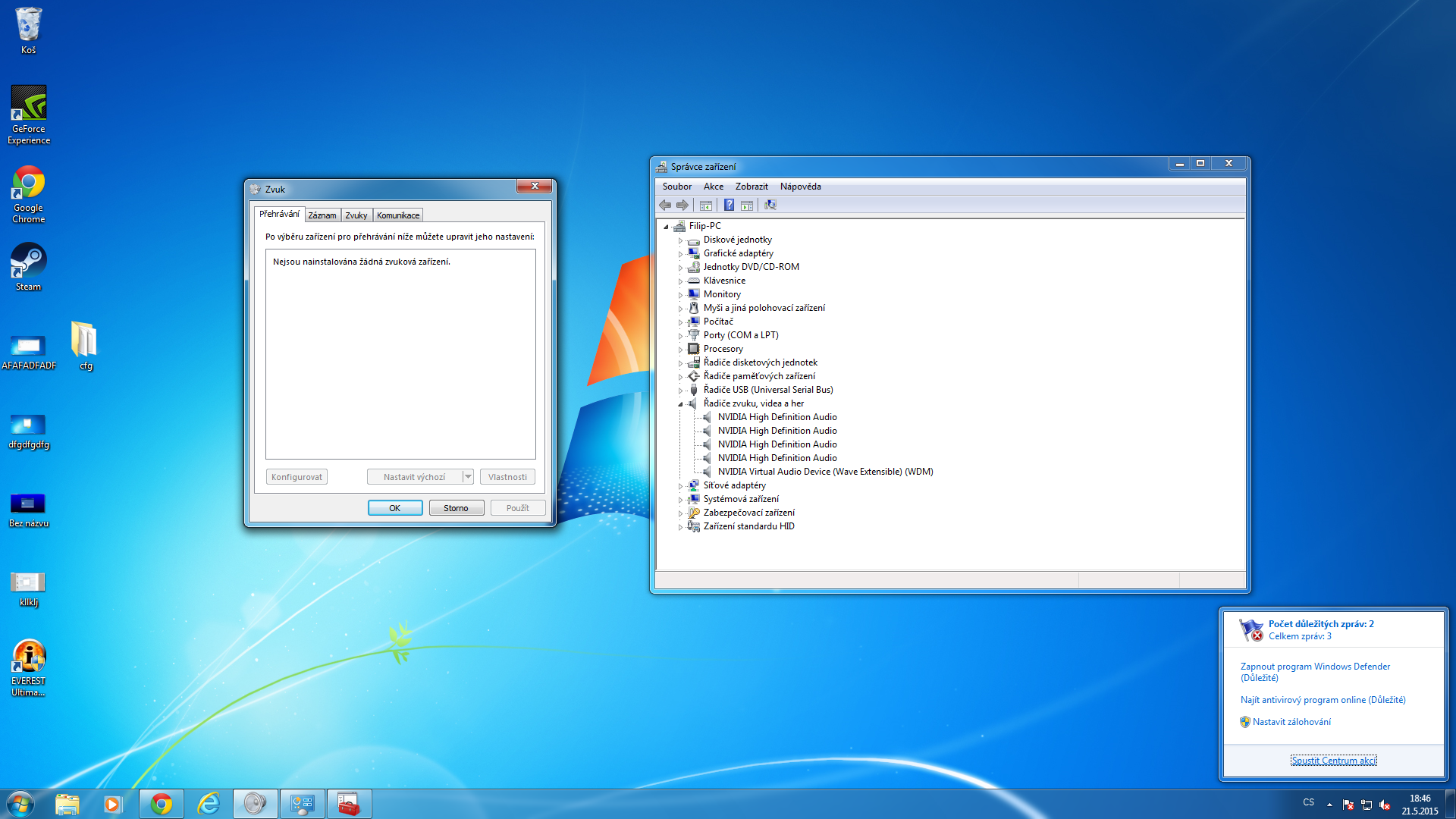

Udělal jsem vše co jste poradily a stále nic. Tady máte ty obrázky.

ach bobové . . .
chlape máš tam něco od realteku nebo Creative SoundBlaster. vše ostatní je blbost u téhle stanice můžou být jen tyhle dvě varianty, to si zjisti, nevím jak, ale snaž se.
Vše co tam vidím jsou pouze virtuály nvidie aby pc mohl používat například HW akceleraci, aby ti Nvidie dekódovala zvuk i obraz a valila to třeba do HDMI kabelu, atd. nebo máš vzadu kolík na digital input, to je putná, prostě podstatné je že to co nám tu ukazuješ je nic.

pro kolegy co tu radí filipovi, jde o to že pokud bios zjistí nový hw který nějakým způsobem umí pracovat se zvukem vypne integrovanou zvukovku protože si myslí že je lepší. proto tam vidíme jen nvidii
fixnout se to dá při bootu F10 v nastavení biosu viz. odkazy, směřoval bych to tímhle směrem protože windows vůbec nevidí ten audio hw, takže jdeme k pramenu, k biosu . . .

Přeložil jsem si to a nevím, jak tohle udělat "Zakázat zvukový řadič spojený s HDMI kartou uvnitř Správci zařízení" žádné HDMI tu nemám ..

Filip: děláš si ze mě srandu? Zjisti si co je to za skratku. HDMI . . .
High-Definition Multimedia Interface zní ti to podobně? Mě jo neco v podobněm smyslu sem četl na tvem posledním obrázku.

Takže mám zakázat tyto 4 HDMI, nebo jen jeden? V tomhle se opravdu nevyznám a tak to nechci podělat.
Re: Nejde mi zvuk
Správně. A zakaž i to pod těmi 4 mi zakaznými.
Poté po resetu při bootu stiskni F10, nebo jinou klavesu aby ses dostal do nastavení biosu a zkus tam najít něco jako integrovanou audio kartu. Přidej sem fotky z biosu potom.

Takže udělal jsem co si řekl a .. je to opravený! Opravdu ti mockrát děkuji za pomoc, už jsem měl v pánu to dát někam do servisu,.. Bez tebe bych si nevěděl rady, ještě jednou ti opravdu děkuju :)
