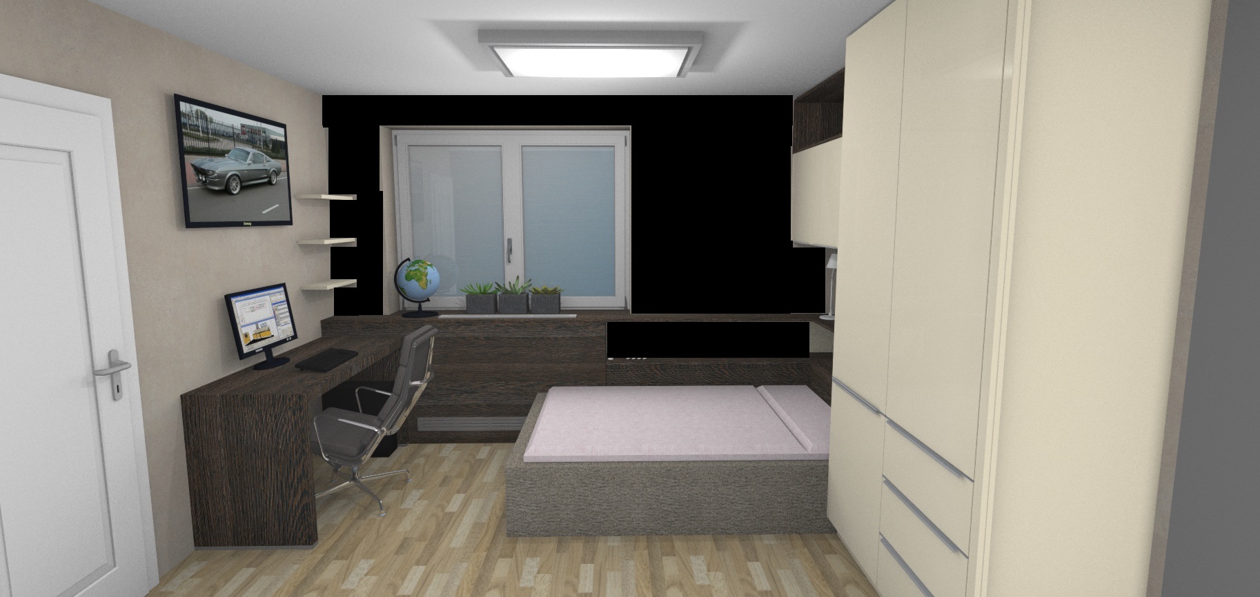

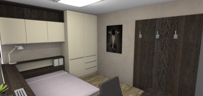

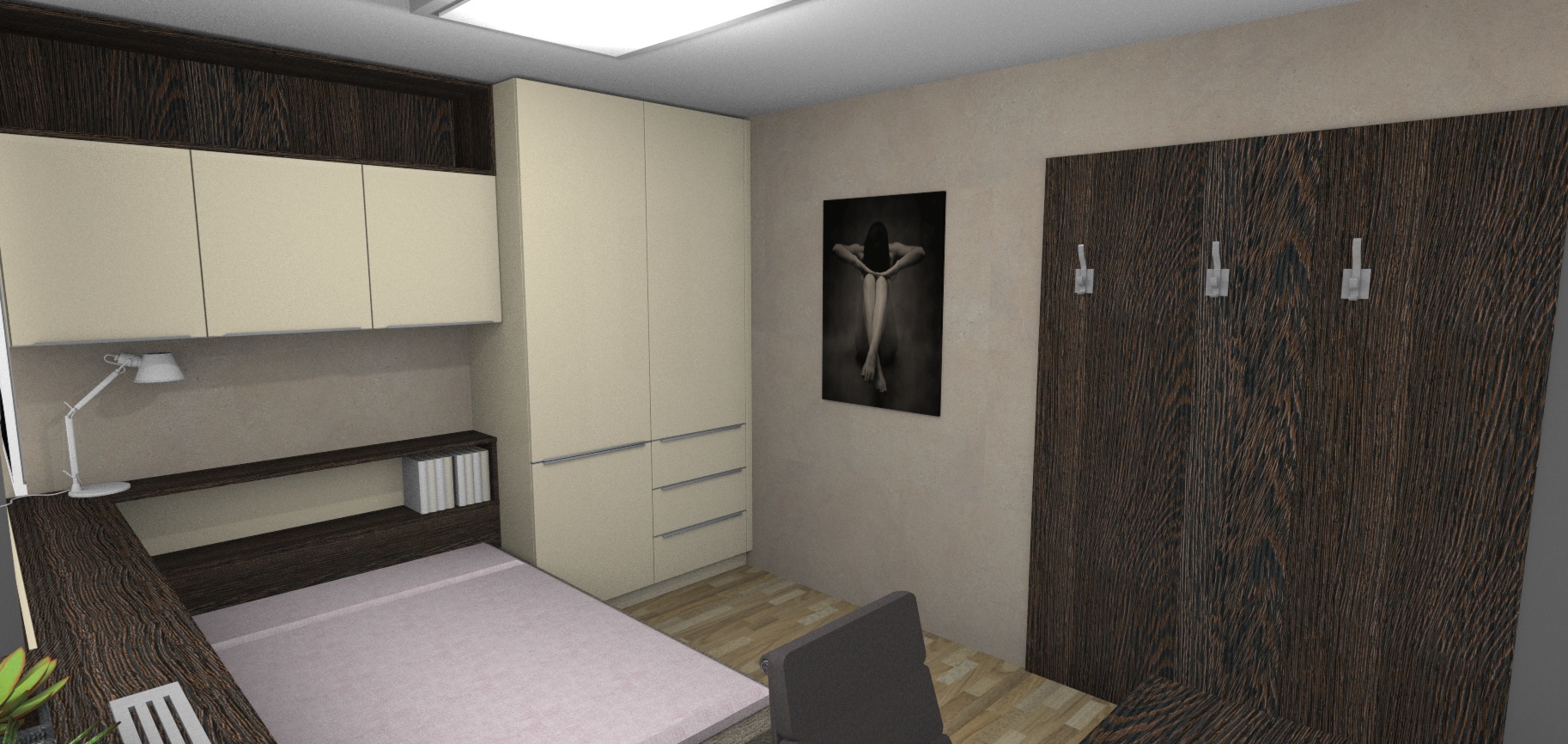

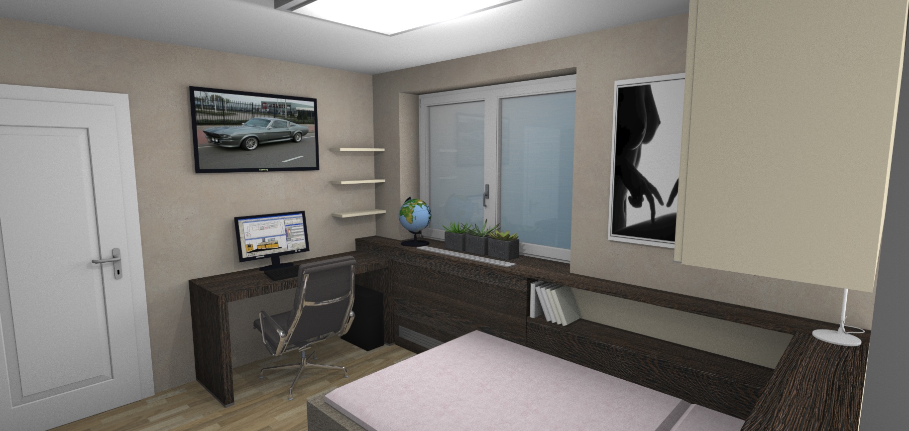

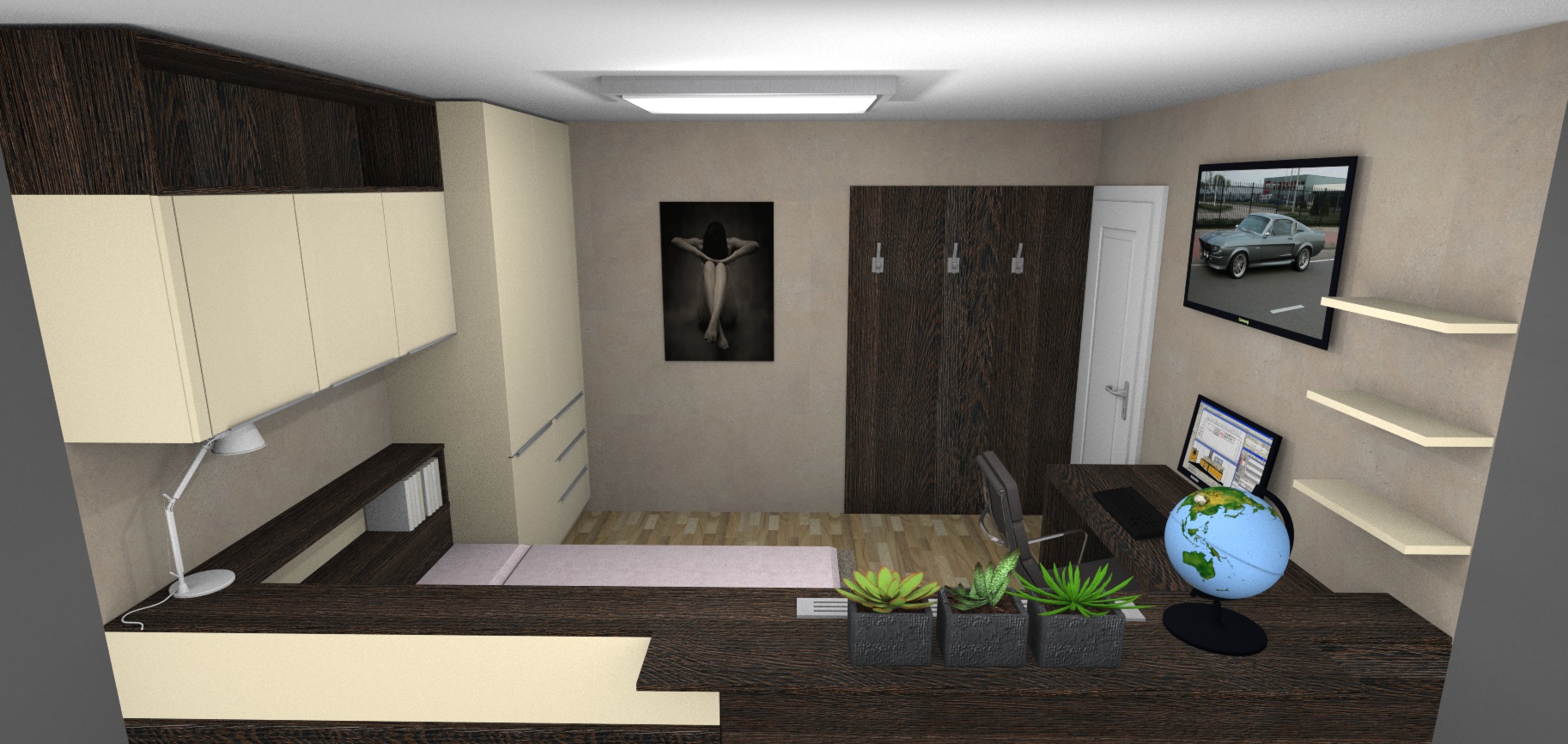

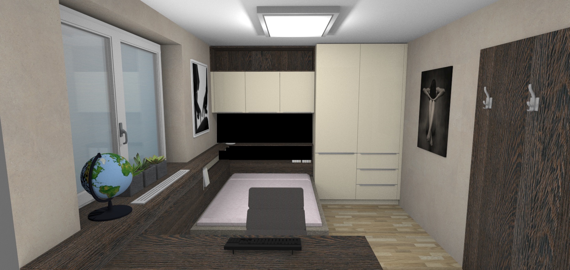

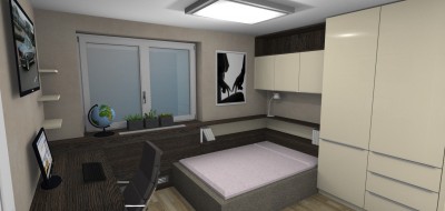

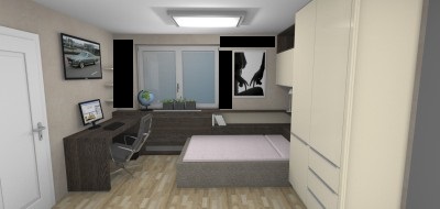

Taklhle nějak pokoj vypadá na které stěny by jste doporučili něco lepit ? (v místech těch dvou obrazu naproti sobě jsou prázdné stěny poličky jsou zaplněné.. tam bych to vylepil a pak za Monitorem a televizí (ta je nad monitorem..) je to dobrý plán ? nebo to nebude mít moc cenu když je tam ten věšák ? (vedle dveří ta tabule)

Trochu mimo mísu ale pěkná vizualizace v čem jsi to dělal?

:) Vizualizaci dělal designer :)

Svěřil-li jsi návrh pokoje designérovi, pak bych i akustické úpravy svěřil odborníkům přes akustiku a ne anonymním rádcům přes počítače... ;-)

karlos píše:Svěřil-li jsi návrh pokoje designérovi, pak bych i akustické úpravy svěřil odborníkům přes akustiku a ne anonymním rádcům přes počítače... ;-)
Chtěl jsem se předběžně zeptat nezaujatého člověka :) .. a až pak někoho z oboru / kdo to prodává.. :)

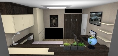

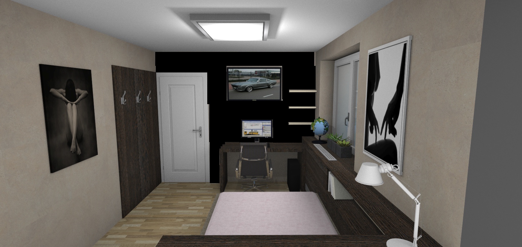

Tak třeba takhle. Kvalitou to zdaleka nedosahuje návrhu designéra, ale on to taky zřejmě nedělal v Paintu z Windows.

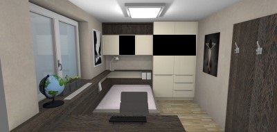

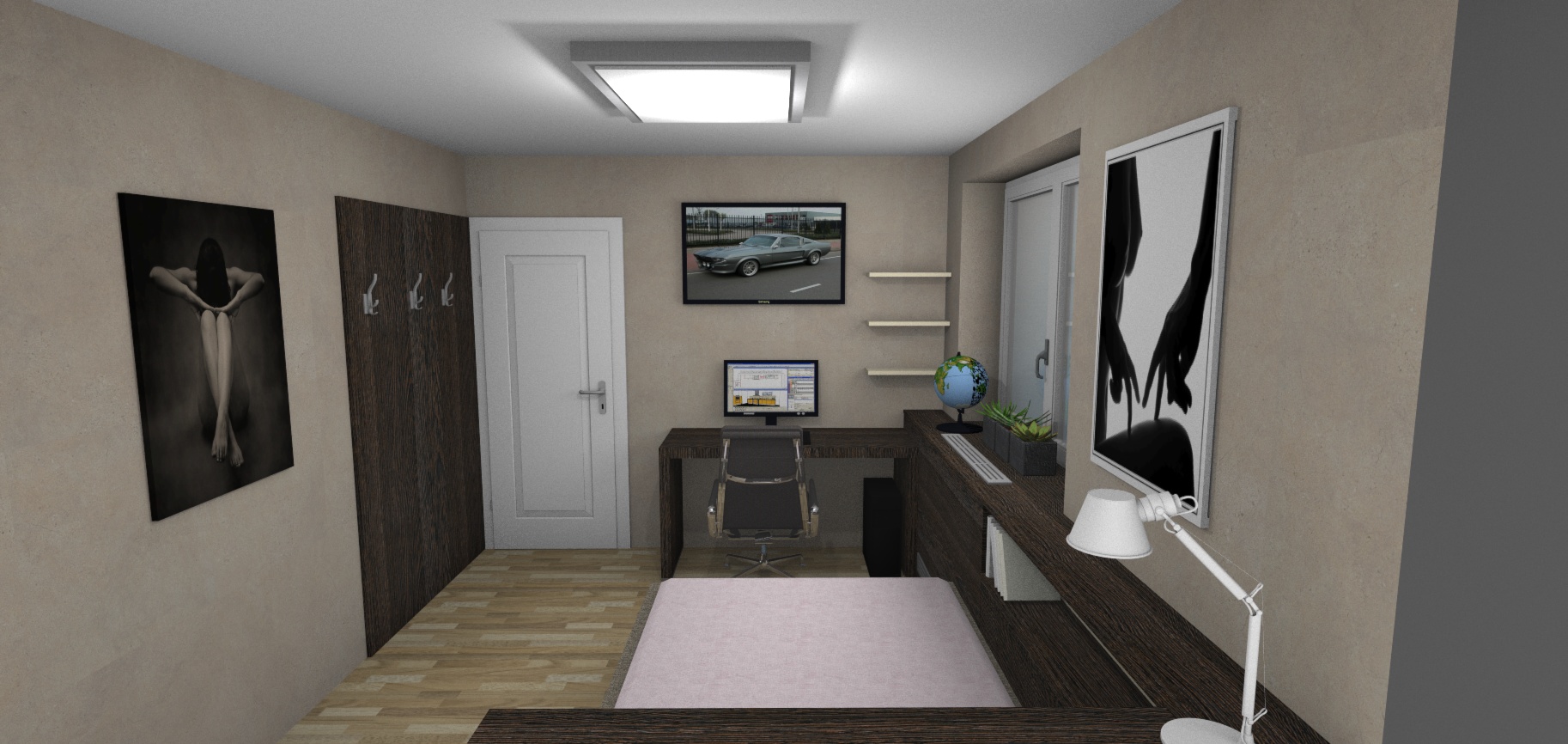

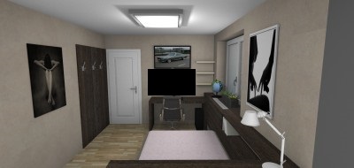

Dobře zkusím jen pokud možno mám svůj návrh :D taky windows paint..

Příliš velké souvislé plochy pokryté tlumením vyvolávají pocity, které popisuje Karlos o něco výše. Je výhodnější, když je tlumení rovnoměrně rozložené na všech stěnách a v menších nesouvislých plochách. Problém je - jako téměř vždy - v konfliktu požadavků fyziky a designéra. Ten se samozřejmě bude chytat za hlavu, jak jsi ten krásný prostor tím hnusným tmavým molitanem zničil.

Než bych začal cokoliv lepit, zkusil bych po zaplnění polic a všeho nanečisto jak se to zvukově chová. (plné police, peřiny na lůžku, bundy na věšáku apod..)
Poté bych lepil čtverce ne po celé ploše, ale spíš jako na šachovnici (pro představu: bílá místa bez tlumení, černá místa s tlumením ;-) ) A začal bych plochou za monitorem a případně stropem.
Pokud je podlaha plovoucí laminátová, doporučuji jako podložku hobru (hlavně ne mirelon!, levnější a lepší než mirelon je případně starlon) Pokud je to vinyl, ten je sám o sobě celkem akusticky dobrý a pokud se lepí na beton, nic pod to nejde dát.
Pak záleží, jak se bude chovat skříň za zády...
Dále do oken nějaký těžší závěs.

Tvůj problém je to, že nemáš koberec a máš očividně příliš čistý pokoj. Rozvěš trochu oblečení po stěnách, nasázej různé drobnosti kam se dá a rázem budeš mít ozvěnu pryč (vlastní zkušenost) :)

:D No tak pod plovoučkou je mirelon a pod mirelonem jsou parkety... police jsou plné.. koberce tu mám dva na největší prázdné ploše... jak jsem psal výše kdybych to nezkoušel tak tu nepíšu.. :(

Osobně bych začal stropem a plochou za monitorem.
