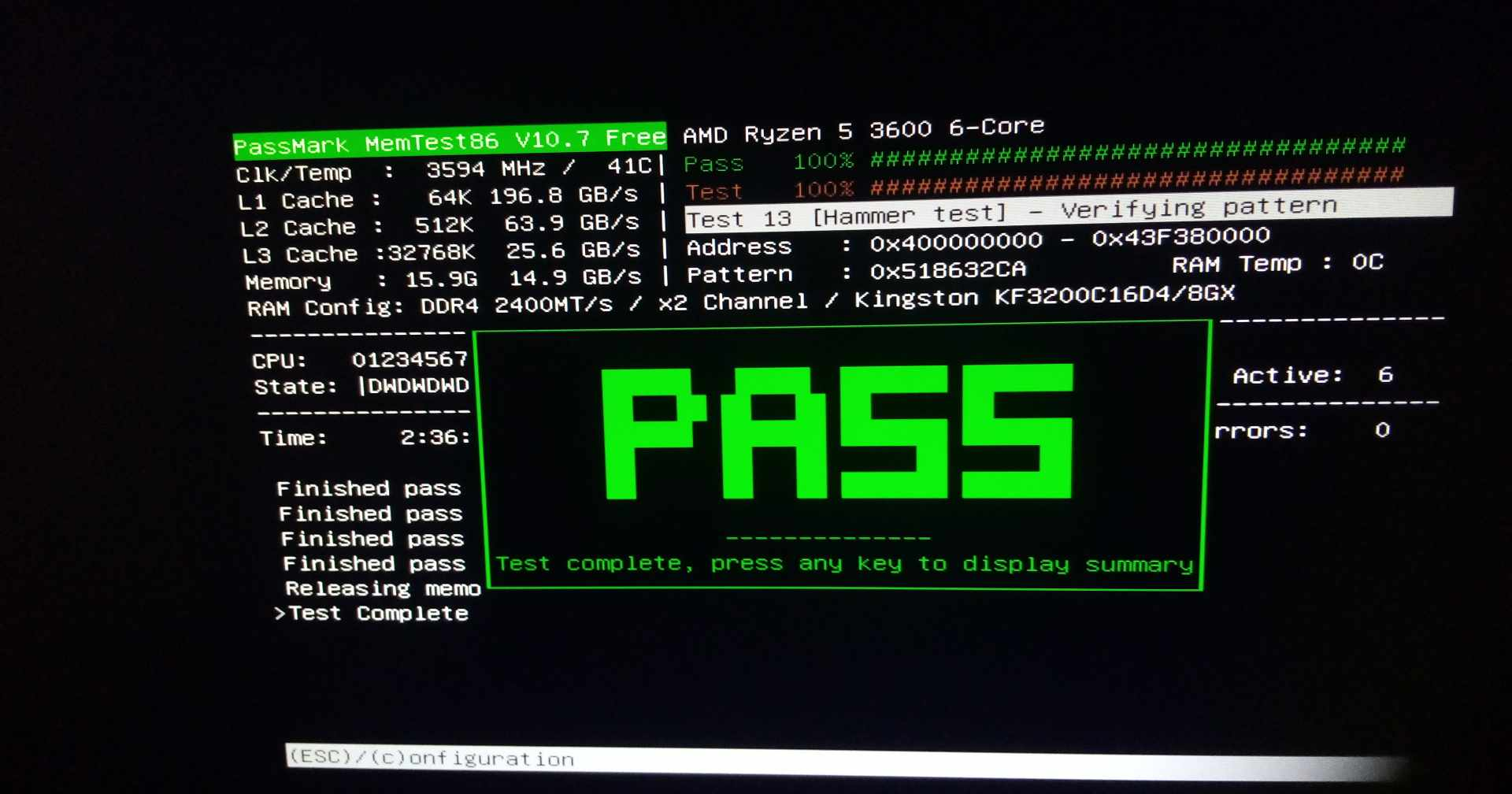

Příspěvek od inripuff »
Tak memtest bez problému, 0 errors. HD Tune bez chybičky. A HDD jsem rovnou i vytáhl z pc a pořád to dělá. Později zkusím ty volty. Ale není tu ještě něco co bych mohl udělat. Přemýšlím jestli náhodou deska není špatná i když je nová.
