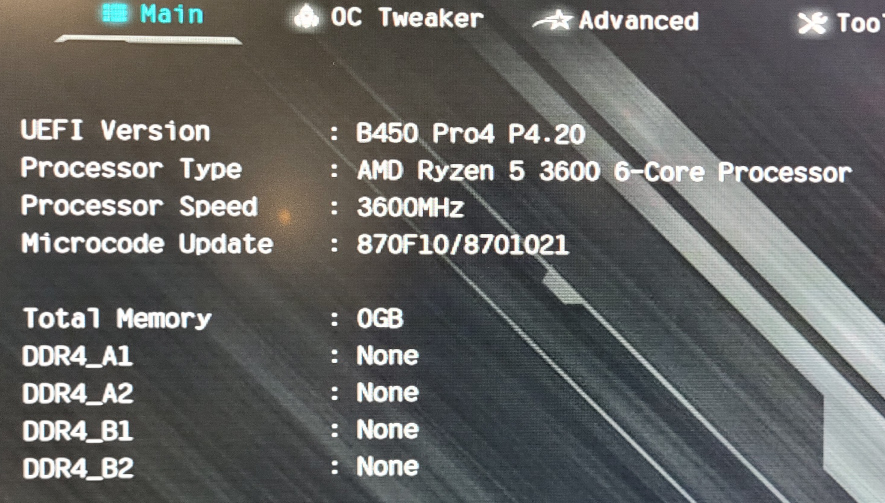

Dodatečně přidáno po 10 hodinách 39 minutách 2 vteřinách:
Teď odpoledne navíc další BSOD, tentokrát nedojela oprava na 100% a PC se sám restartoval a okamžitě naběhl BIOS kde nebylo nic. Vis foto. V minidump žádný záznam.

Chyba je stejná. paměti jsou tentokrát vidět obě, ale obě jsou ve slotu A. A jak jsem psal - dle manuálu by měly být v A2 a B2. Teď jsou v A1 a A2.
Podle výrobce jde o SS paměti a dle compatibility listu je v tomto případě podpora pouze jednoh modulu - pokud to čtu správně. Tedy vyzkoušej pouze jeden modul zapojený v A2. Pokud to nespadne, je to nekompatibilními paměťmi.

Re: Časté BSOD s více chybovými hláškami
Pokud byly paměti osazeny správně, pak to tipuju na základní desku. dmp jasně ukazuje na RAM v A1 a A2. A pochopitelně je i chyba, že BIOS nedetekuje RAM vůbec (ten tvůj obrázek).
Nový dump nepřinesl nic nového. RAM je ve slotu A2.
Můžeš zkusit ještě modul vyměnit a znovu otestovat. Pokud se to bude chovat stejně, vypadá to na základní desku.

S tím už se stejně moc dělat nedá. Zkusil bych ještě CPU v jiné MB a pak znova flešnul BIOS. I flash může být nakopnutá či vadná. V tom BIOSu se paměti sice nehlásí, ale kdyby nebyly funkční, tak by PC vůbec nenajel, neprošel by POST, speaker by vypípal -... a byla by tma. To, že ukazuje kapacitu 0 znamená, že MB nedokázala z nějakého důvodu vyčíst informaci z SPD čipu na paměťových modulech. Může tam být prasklý nebo studený spoj mezi RAM modulem a čipsetem.

pcmaker píše:S tím už se stejně moc dělat nedá. Zkusil bych ještě CPU v jiné MB a pak znova flešnul BIOS. I flash může být nakopnutá či vadná. V tom BIOSu se paměti sice nehlásí, ale kdyby nebyly funkční, tak by PC vůbec nenajel, neprošel by POST, speaker by vypípal -... a byla by tma. To, že ukazuje kapacitu 0 znamená, že MB nedokázala z nějakého důvodu vyčíst informaci z SPD čipu na paměťových modulech. Může tam být prasklý nebo studený spoj mezi RAM modulem a čipsetem.
Bohužel nemám možnost vyzkoušet CPU v jiné MB. Foto s BIOSu, kde nejsou načteny RAM je vyfoceno, po pádu, kdy se BIOS sám od sebe spustil. Pokud se do BIOSu podívám, jsou obsazeny oba sloty A2 + B2.
