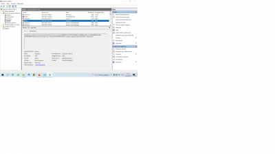

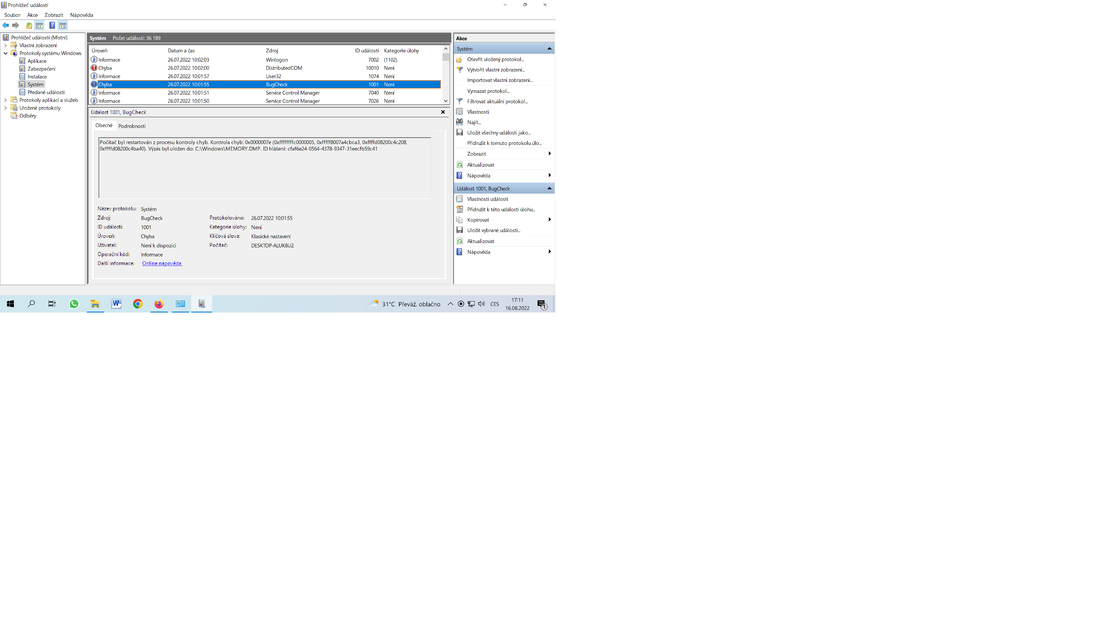

Tak tohle bylo v prohlížeci událostí. Snad se z toho dá něco vyčíst.
Takže toho 26.7. se asi něco stalo.

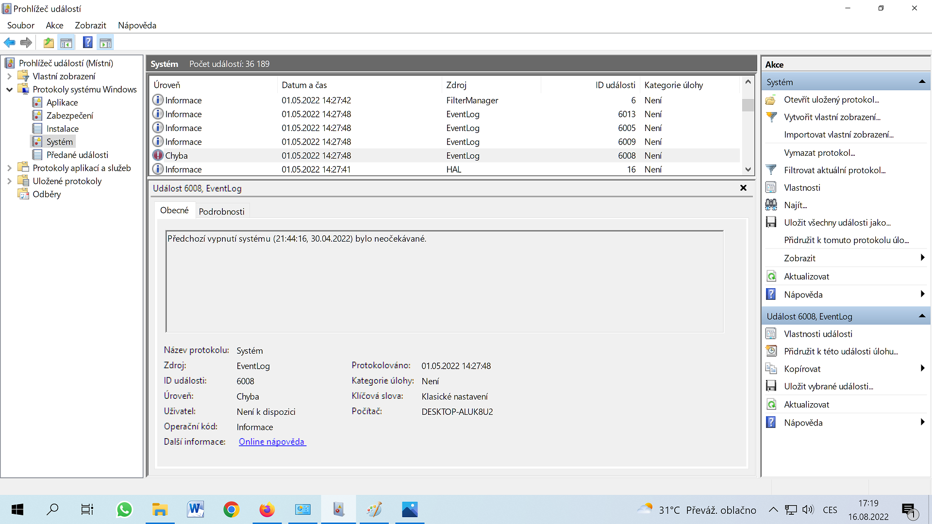

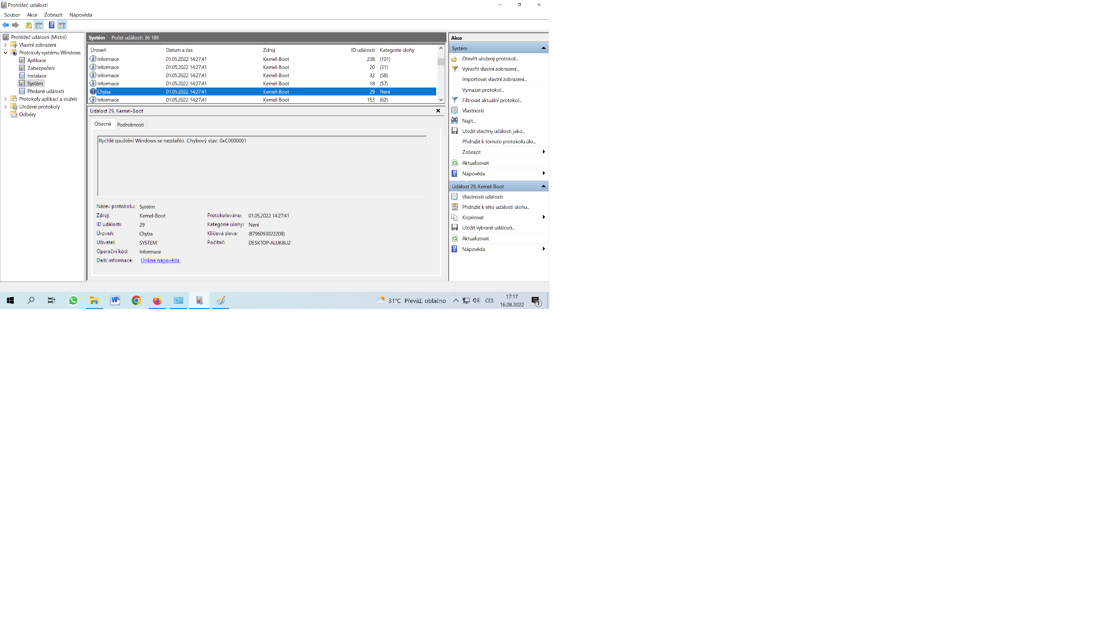

A z 1.5.

Takže k BSOD došlo. Jen máš zatrženo v případě chyby restartovat. A zřejmě jsi nebyl zrovna u PC, aby sis toho všiml.
BTW Rychlé spouštění vypni.
