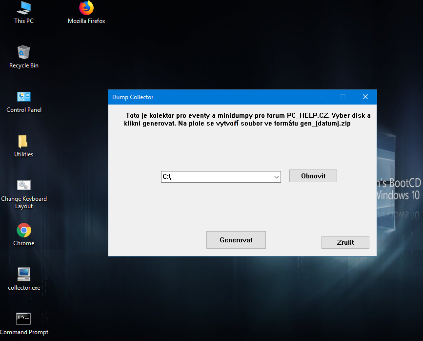

Po nějakém čase jsem tedy dokončil své dílo. Připojuji zazipovaný exe. Kdyby někdo nevěřil tak kód jsem uveřejnil na githubu https://github.com/rhsCZ/collector/
Dovolil jsem si vypůjčit ikonku webu. Doufám, že to nevadí.
Je možné, že některé antiviry budou řvát, protože exe není digitálně podepsaný elektronickým certifikátem vydaný ověřenou certifikační autoritou (nejsou zrovna levné). Tudíž antiviry většinou takovým souborům nevěří a kolikrát z dobrých důvodů. Mě například mě avast prvně zachytil do CyberCapture a pak se ptal na povolení pro přístup na Plochu.
ještě sem vám to hodil na virustotal
https://www.virustotal.com/gui/file/5a6 ... /detection
btw. nevím co má být to unsafe
ale ujišťují Vás že to nedělá nic jiného, než že zabalí minidump soubory a System.evtx do zipu v dočasné složce a ten se pak nakopíruje na plochu.
Zkoušel jsem to jak na vlastní instalaci Win, tak na obrazu disku s Win7(takže by to mělo exportovat i z disku z jiného PC).
Jakékoliv připomínky jsou vítané. Pište je sem nebo přímo na github do issues. Já to časem upravím.
Omlouvám jsem se někde překlepnul v nějakém textu.
Je vydaná jen 32 bitová verze, ale funguje i na 64 bitových systémech.
V závislosti na velikosti hlavně System.evtx souboru se může programu chvíli trvat, než dokončí svou práci a nebude odpovídat.

https://www.mediafire.com/file/xdi4mag0 ... 4.iso/file
může to někdo prosím vyzkoušet(ne ve virtualu)? zkuste asi rufus jestli půjde z usb vůbec bootovat. Musel jsem trochu upravit aplikaci, takže nevim jestli to pojede i pod WIN PE(určitě se spustí, ale jestli funguje to netuším). musel jsem si půjčit WIN PE z Hiren's boot CD protože samotné WINPE je nějaký komplikovaný(microsoft to má celý rozbitý a dokumentace trochu pokulhává) a zatím nejsem schopen tam rozchodit plochu(jen příkazový řádek). Budu moc rád, když si někdo najde chvilku vyzkouší to a dá vědět.
