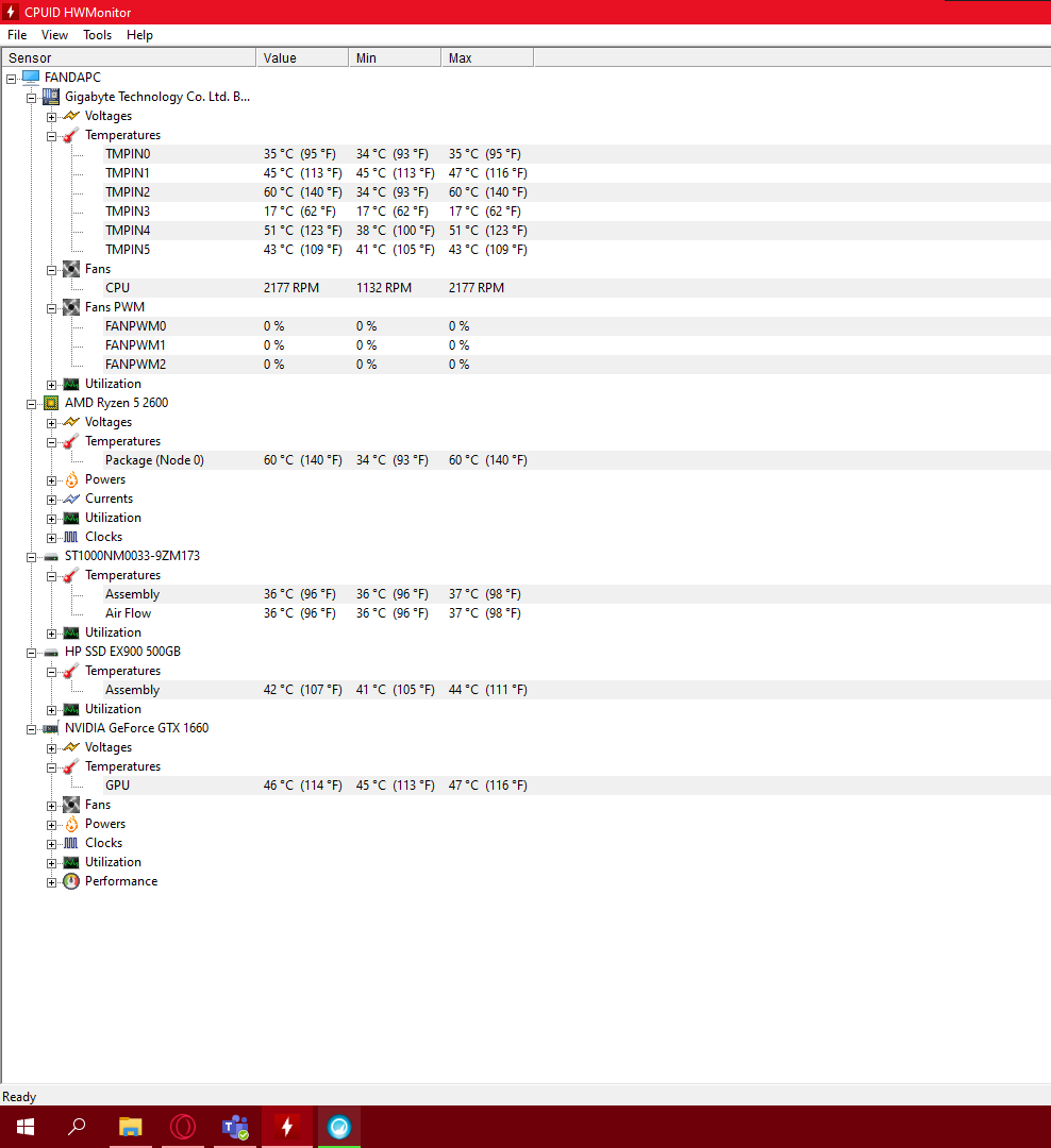

Teplota procesoru v zátěži se pohybuje okolo 65 stupňů (aplikace Core Temp) ,
Tady je screenshot z HW monitor
Základní deska B450M DS3H-CF
Procesor AMD Ryzen 5 2600 Six-Core Processor, 3400 Mhz, jádra: 6, logické procesory: 12
Nainstalovaná fyzická paměť (RAM) 16,0 GB
RAM G.SKILL 16GB KIT DDR4 3200MHz CL16 Gaming series Aegis
Grafická karta Gigabyte Geforce GTX 1660 oc 6g
Zdroj Cooler Master ELITE 600W 230V - V3

CrystalDiskInfo 8.9.0 (C) 2008-2020 hiyohiyo
OS : Windows 10 [10.0 Build 19041] (x64)
Date : 2021/01/11 11:04:45
- ST1000NM0033-9ZM173
- AMD SATA Controller [ATA]
+ Řadič Standard NVM Express [SCSI]
- HP SSD EX900 500GB
(01) ST1000NM0033-9ZM173 : 1000,2 GB [0/0/0, pd1]
(02) HP SSD EX900 500GB : 500,1 GB [1/1/0, sq] - nv
Model : ST1000NM0033-9ZM173
Firmware : SN04
Serial Number : Z1W38ASQ
Buffer Size : Neznámy údaj
Queue Depth : 32
# of Sectors : 1953525168
Rotation Rate : 7200 RPM
Interface : Serial ATA
Major Version : ACS-2
Minor Version : ----
Power On Hours : 22588 hod.
Power On Count : 12091 krát
Temperature : 36 C (96 F)
Health Status : Dobrý
Features : S.M.A.R.T., NCQ
APM Level : ----

Na tom HDD je 16 přemapovaných sektorů, což je ale vzhledem k více než 22 000 hodinám provozu ještě hodně dobrý stav. Na disk bych to nesvalol, jelikož není systémový, ale vyměnit už by asi zasloužil.
Naposledy upravil(a) Mr. Incognito dne 11 led 2021 11:44, celkem upraveno 1 x.
Re: Blue screen
Mr. Incognito píše:Je tam 16 přemapovaných sektorů, což je ale vzhledem k více než 22 000 hodinám provozu ještě hodně dobrý stav. Těžko říct, jestli to svalit na disk, ale vyměnit už by asi zasloužil.
Dobře, děkuji.
Re: Blue screen
Podle me je tam 000000, tzn zadne premapovane sektory.
Nicmene problem je tohle, ten disk je silene opotrebovany jen tim
neustalym vypinanim a zapinanim:
To je vypnuti a zapnuti disku ani ne kazde 2 hodiny provozu.
