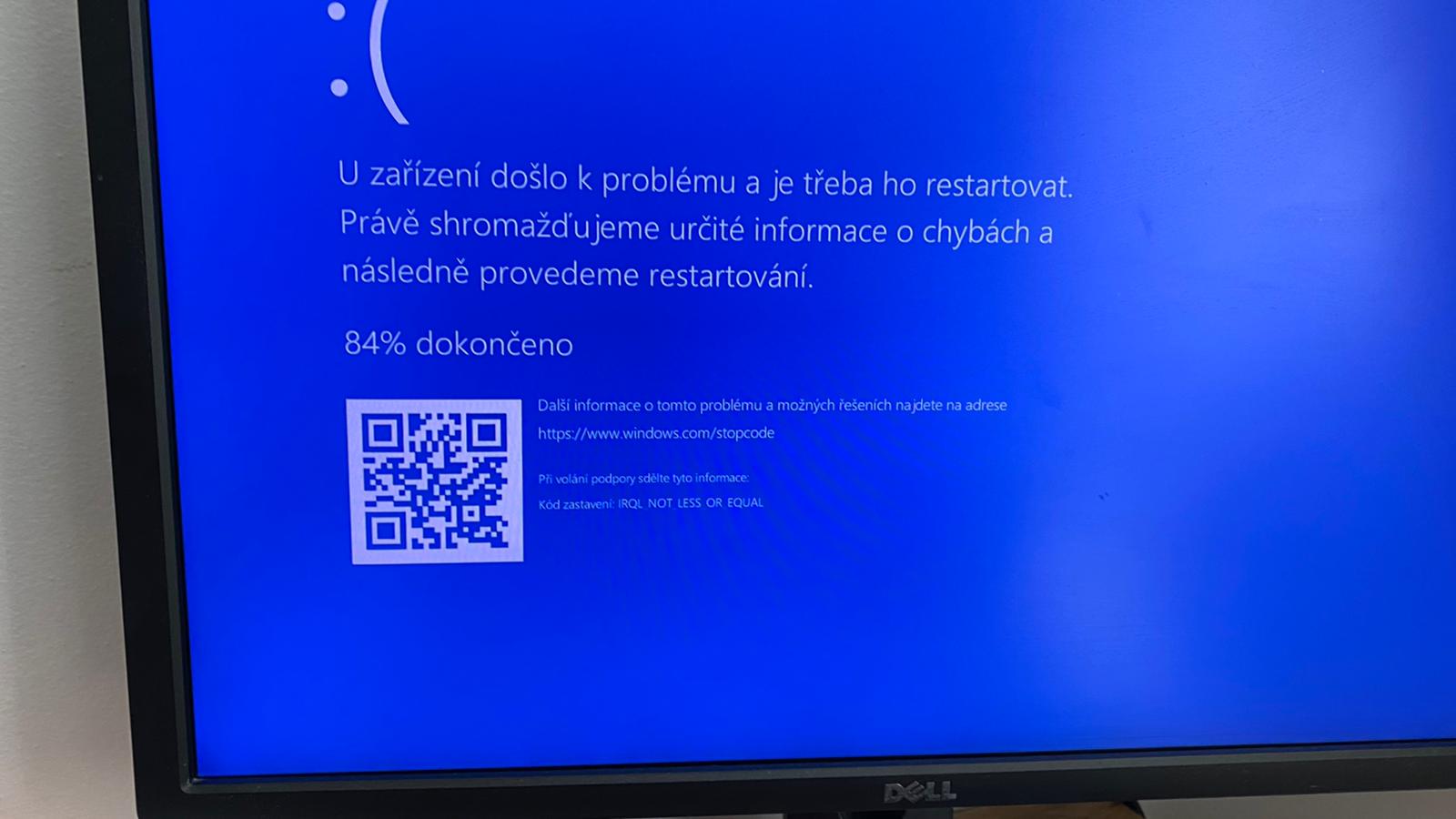

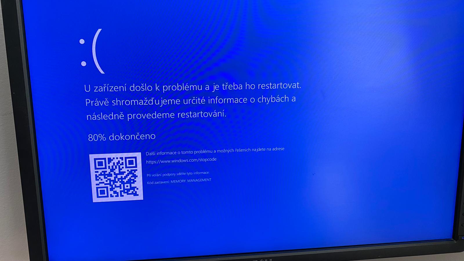

Ahoj, chtěl bych poprosit o radu.
Poslední dobou při zapnutí PC naskakuje BSOD z 90ti procent Memory management chyba a jednou byla IRQL NOT LESS OR EQUAL. PC se pak násldně restarutuje a už většinou funguje dobře. Chová se tak přvážně vždy když je PC vypnutý a následně ho zapnu. Pokud PC jn restaruje je vše v pořádku. PC jsem reinstaloval je zde "čistý" W10 64b, ovladače originál z webu výrobce.

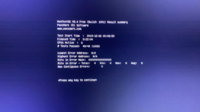

Základní Deska ASRock B360M Pro 4 (provedl jsem i aktualizaci Biosu na v. 4.20) také to nepomohlo. Provedl jsem standardní test RAM (dle postupu: https://www.pcporadna.net/hardware/test ... ameti-ram/ - výsledek bez chyby. Nevím zda standardní dostačuje? ) Dohledal jsem podle návodu jak otevřít soubor C:Windows/Minidump/xy.dmp - výsledek viz příloha testový soubor.

Nebylo, zde posílám fota chyb, ale z 90% naskakuje Memory management

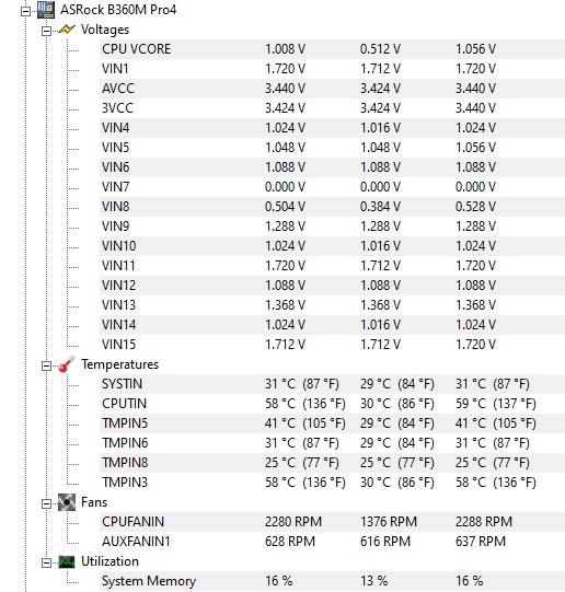

Hardware viz obrázky. Ovladače by měli být aktuální (aktualizované z webu Asrock a i podle jejich aplikace ASRock APP Shop nezobrazuje novější drivers.

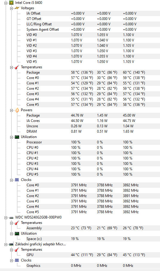

a) dump v příloze
b) http://leteckaposta.cz/831009045
c) viz výše
d) nic není přetaktováno
e)

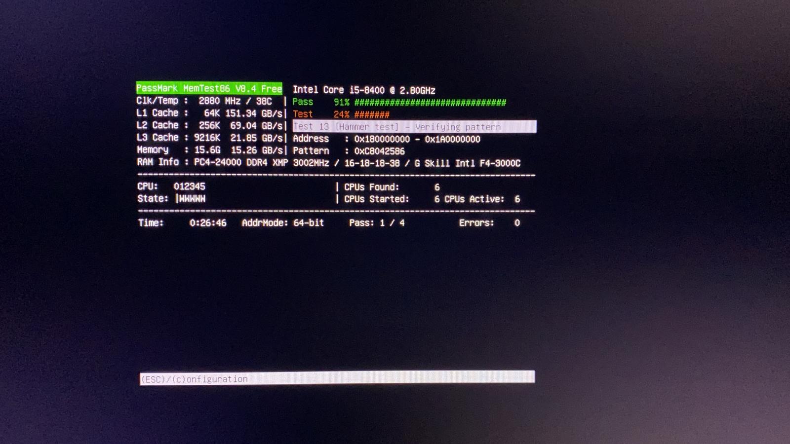

musel jsem vyndat baterku an chvilku a už jede test
Dodatečně přidáno po 3 hodinách 3 minutách 59 vteřinách:
tak Memory test vypadá ok bez chyb
