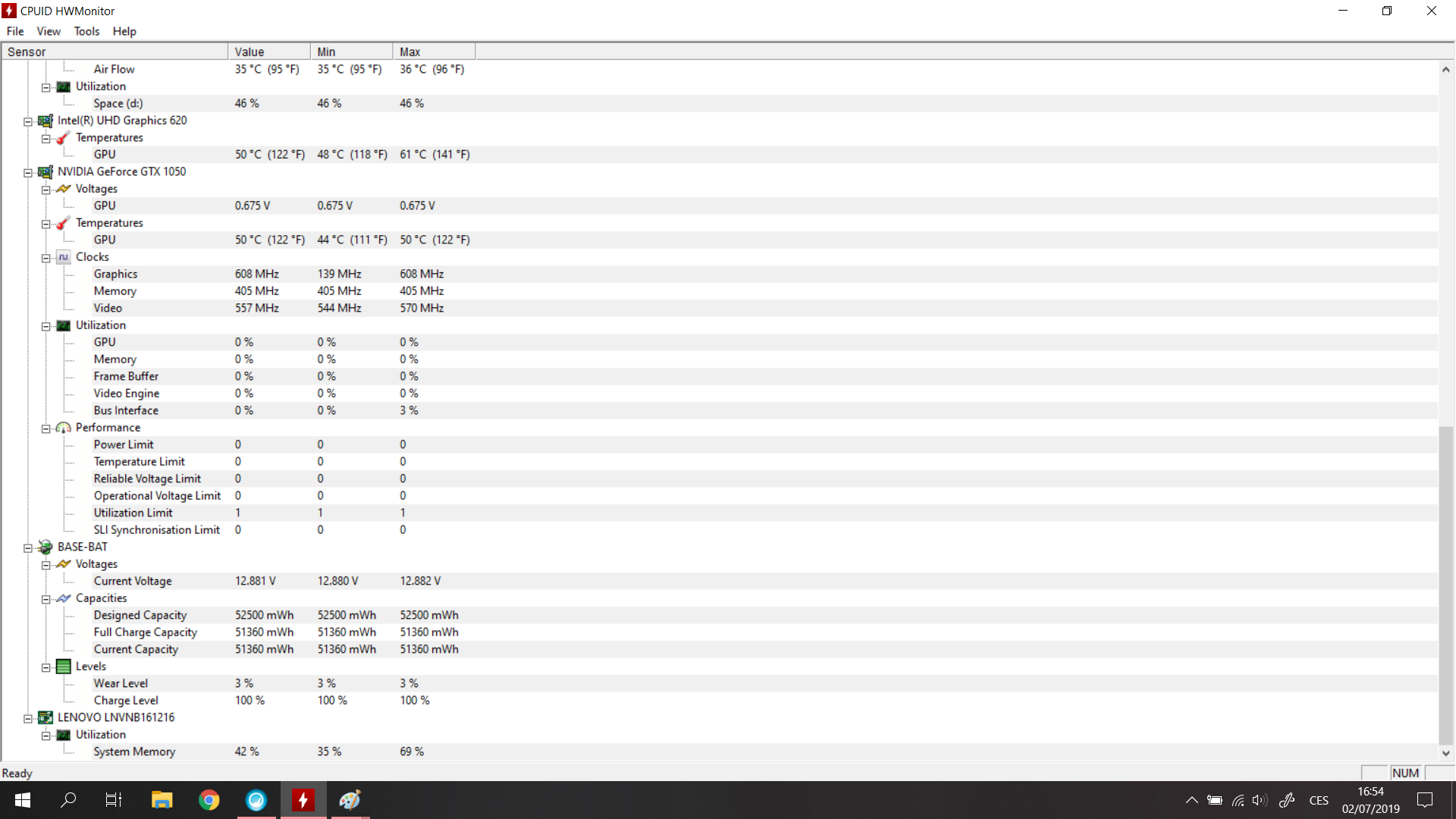

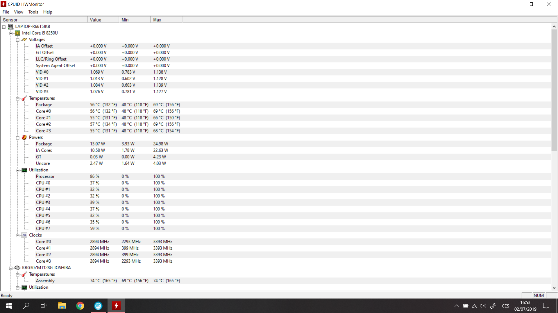

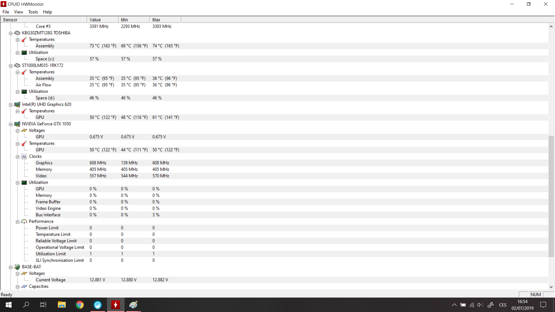

Máš ho na screenu. Ty teploty jsou skoro maximální dovolené u něho, takže pokud to odpovídá, tak se to tam pěkně smaží a v eventlogu je taky přehřívání.
Re: Unexpected store exception a critical process died
Samozrejmne ze se to smazi, jak je u lacineho notebooku zvykem.
S tim se ale nic neudela, designova cast konstrukce je dulezitejsi
nez fungujici chlazeni a 2 roky mozna zakladni deska prezije.
V kazdem pripade ten plotnovy disk vadny je a je na reklamaci.
