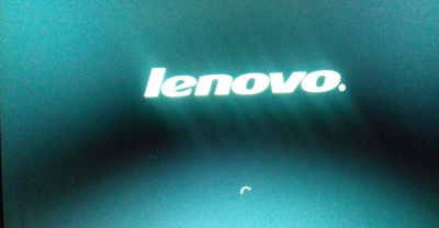

Často, (ale ne vždy) se při spuštění ntb zobrazí logo Lenovo a pod ním se dlouho (až 30 min.) točí logo načítání - kolečko (posílám foto v příloze). Našel jsem jednu hotkey, která na to pomáhá, je to: Ctrl + Shift + AltGr + B, po tomto stisku se už obvykle zobrazí uvítací plocha s načítáním Widnows (uvítací obrazovka). Když udělám normální softwarový restart PC, tak se to chová stejně a po restartu zmíněný hotkey vůbec nepomáhá, takže je nutné vypnout PC.

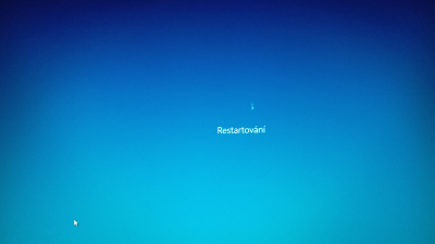

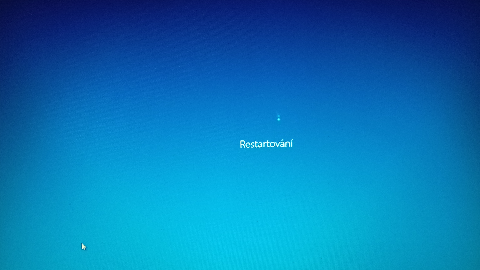

Nemohu se momentalně dostat do OS WIn 10 - tudiž ani poslat log z CDI. Důvodem je opět 3x za sebou BOSD stejné hlašky.
Najedu pracně do Win 10, ale asi po 2 min to spadne na BOSD. Opakoval jsem to asi 3x se stejným výsledkem.

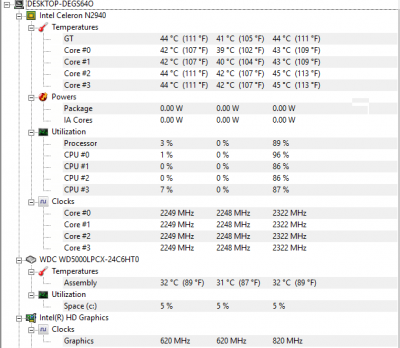

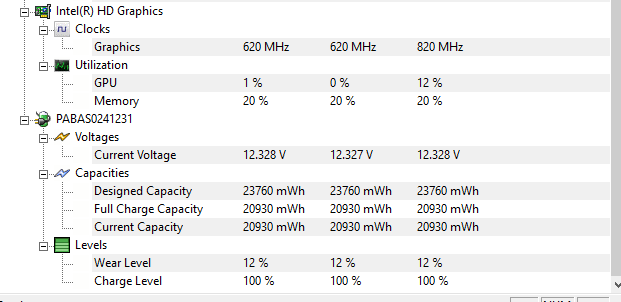

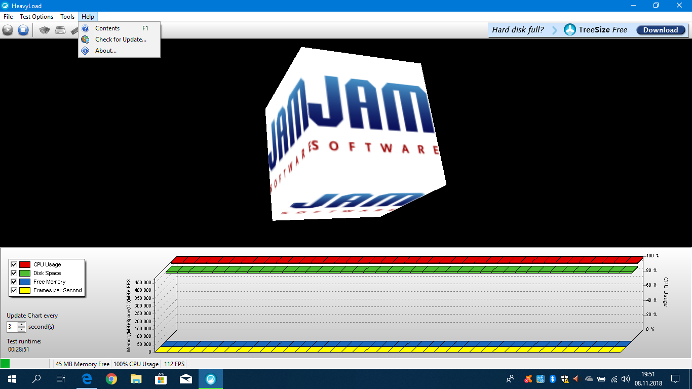

Tak se mi přeci podařilo dostat do OS. V přílohách posílám log CDI, HW monitor a Heavy load.

příloha Open Hardware MonitorReport:
Open Hardware Monitor Report
Version: 0.8.0.0
Common Language Runtime: 4.0.30319.42000
Operating System: Microsoft Windows NT 10.0.17134.0
Process Type: 64-Bit
Sensors
+- Lenovo Lenovo ideapad 1 (/mainboard)
+- Intel Celeron N2940 (/intelcpu/0)
| +- Bus Speed : 83.3333 83.3319 83.3367 (/intelcpu/0/clock/0)
| +- CPU Core #1 : 2250 2249.96 2250.09 (/intelcpu/0/clock/1)
| +- CPU Core #2 : 2250 2249.96 2250.09 (/intelcpu/0/clock/2)
| +- CPU Core #3 : 2250 2249.96 2250.09 (/intelcpu/0/clock/3)
| +- CPU Core #4 : 2250 2249.96 2250.09 (/intelcpu/0/clock/4)
| +- CPU Core #1 : 42 41 44 (/intelcpu/0/temperature/0)
| +- CPU Core #2 : 43 42 45 (/intelcpu/0/temperature/1)
| +- CPU Core #3 : 45 44 47 (/intelcpu/0/temperature/2)
| +- CPU Core #4 : 45 44 47 (/intelcpu/0/temperature/3)
| +- CPU Total : 1.5625 0.769234 29.1322 (/intelcpu/0/load/0)
| +- CPU Core #1 : 1.5625 0 75 (/intelcpu/0/load/1)
| +- CPU Core #2 : 0 0 58.4615 (/intelcpu/0/load/2)
| +- CPU Core #3 : 0 0 40.625 (/intelcpu/0/load/3)
| +- CPU Core #4 : 4.6875 1.5625 37.1901 (/intelcpu/0/load/4)
| +- CPU Package : 0.482944 0.377873 1.35026 (/intelcpu/0/power/0)
| +- CPU Cores : 0.256783 0.215733 0.260454 (/intelcpu/0/power/1)
+- Generic Memory (/ram)
| +- Memory : 43.3929 43.3922 44.4121 (/ram/load/0)
| +- Used Memory : 1.68574 1.68572 1.72533 (/ram/data/0)
| +- Available Memory : 2.19909 2.1595 2.19912 (/ram/data/1)
+- WDC WD5000LPCX-24C6HT0 (/hdd/0)
| +- Temperature : 33 32 33 (/hdd/0/temperature/0)
| +- Used Space : 5.57075 5.57066 5.57075 (/hdd/0/load/0)
Version: 0.8.0.0
Sensors
Parameters
| +- CPU Core #1 (/intelcpu/0/temperature/0)
| | +- TjMax [°C] : 105 : 105
| | +- TSlope [°C] : 1 : 1
| +- CPU Core #2 (/intelcpu/0/temperature/1)
| +- CPU Core #3 (/intelcpu/0/temperature/2)
| +- CPU Core #4 (/intelcpu/0/temperature/3)
| +- Temperature (/hdd/0/temperature/0)
| | +- Offset [°C] : 0 : 0
Mainboard
SMBIOS Version: 2.7
BIOS Vendor: LENOVO
BIOS Version: CCCN12WW(V1.01)
System Manufacturer: LENOVO
System Name: 80MJ
System Version: Lenovo ideapad 100-15IBY
Mainboard Manufacturer: LENOVO
Mainboard Name: Lenovo ideapad 1
Mainboard Version: 31900058 WIN
Processor Manufacturer: Intel(R) Corporation
Processor Version: Intel(R) Celeron(R) CPU N2940 @ 1.83GHz
Processor Core Count: 4
Processor Core Enabled: 4
Processor Thread Count: 1
Processor External Clock: 83 Mhz
Memory Device [0] Manufacturer: 67
Memory Device [0] Part Number: RMT3170MN68F9F1600
Memory Device [0] Device Locator: DIMM0
Memory Device [0] Bank Locator: BANK 0
Memory Device [0] Speed: 1333 MHz
Memory Device [1] Manufacturer:
Memory Device [1] Part Number:
Memory Device [1] Device Locator: DIMM1
Memory Device [1] Bank Locator: BANK 1
Memory Device [1] Speed: 0 MHz
SMBIOS Table
ABgAAAECAPADP4CYCXgAABoAIwcBDAEMTEVOT1ZPAENDQ04xMldXKFYxLjAxKQAw
My8yMy8yMDE1AAABGwEAAQIDBJ2Hlgva/eQRomrwdhy3MEMGBQZMRU5PVk8AODBN
SgBMZW5vdm8gaWRlYXBhZCAxMDAtMTVJQlkATVAwN1VLNFoATEVOT1ZPX01UXzgw
TUpfQlVfaWRlYV9GTV9MZW5vdm8gaWRlYXBhZCAxMDAtMTVJQlkASURFQVBBRAAA
AhECAAECAwQFCQYDAAoAAABMRU5PVk8ATGVub3ZvIGlkZWFwYWQgMQAzMTkwMDA1
OCBXSU4ATVAwN1VLNFoATk8gQXNzZXQgVGFnAFR5cGUyIC0gQm9hcmQgQ2hhc3Np
cyBMb2NhdGlvbgAAAxgDAAEKAgMEAwMDAwAAAAAAAQAAAAAATEVOT1ZPAExlbm92
byBpZGVhcGFkIDEwMC0xNUlCWQBNUDA3VUs0WgBOTyBBc3NldCBUYWcAAAQqBAAD
AysCeAYDAP/7678Bh1MAwQgxB0EGCAAJAP//AAAABAQB7AArAEludGVsKFIpIENl
bGVyb24oUikgQ1BVICBOMjk0MCAgQCAxLjgzR0h6AEludGVsKFIpIENvcnBvcmF0
aW9uAENQVSAxAAAGDAUAAQAAAAAMDABESU1NMAAABgwGAAEAAAAAf38ARElNTTEA
AAcTBwABgAEYABgAIAAgAAAFBAZMMSBDYWNoZQAABxMIAAGAASAAIAAgACAAAAUD
B0wxIENhY2hlAAAHEwkAAYEBAAQABCAAIAAABQUITDIgQ2FjaGUAAAgJCgABAAIS
EEoxQTIAVVNCMi4wAAAICQsAAQACEhBKMUEyAFVTQjIuMAAACAkMAAEAAhIQSjJB
MgBVU0IzLjAgUG9ydDAAAAgJDQABAAISEEo5RDEAVUFSVCB0byBNaWNybyBVU0IA
AAgJDgABAAL//0NPTjZBMQBTRCBDYXJkAAAICQ8AAQACDw1KOUIxAEtleWJvYXJk
AAAICRAAAQACDw5KOUIxAE1vdXNlAAAICREAAQACHx1KNUExAE1pY3JvcGhvbmUA
AAgJEgABAAIfHUo1QTEATGluZSBJbgAACAkTAAEAAh8dSjVBMQBMaW5lIE91dAAA
CAkUAAEAAh8dSjdBMQBBdWRpbyBKYWNrAAAICRUAAQACCx9KMkEyAE5ldHdvcmsg
Umo0NSBKYWNrAAAICRYAAQACIv9KNEoxAFNBVEEAAAgJFwABIgIA/0o0RTIAU0FU
QSBDYWJsZQAACAkYAAEAAgccSjRBMQBWR0EAAAgJGQABAAL/HEoxQTEARGlzcGxh
eSBQb3J0AAAICRoAAQAC/xxKM0ExAERpc3BsYXkgUG9ydAAACAkbAAEAAggJSjlC
NABTZXJpYWwgUG9ydAAACAkcAAEAAv//SjJBMQBIRE1JAAAJER0AAagKAwEAAAAH
AAAAAEo1QzEAAAkRHgABpggDAQAAAAcAAAAASjRCMwAACREfAAGmCAMBAAAABwAA
AABKNkMxAAAJESAAAaYIAwEAAAAHAAAAAEo2RDEAAAsFIQABSW5zeWRlIENoaXBz
ZXQAAAwFIgAEU3RyaW5nMSBmb3IgVHlwZTEyIEVxdWlwbWVudCBNYW51ZmFjdHVy
ZXIAU3RyaW5nMiBmb3IgVHlwZTEyIEVxdWlwbWVudCBNYW51ZmFjdHVyZXIAU3Ry
aW5nMyBmb3IgVHlwZTEyIEVxdWlwbWVudCBNYW51ZmFjdHVyZXIAU3RyaW5nNCBm
b3IgVHlwZTEyIEVxdWlwbWVudCBNYW51ZmFjdHVyZXIAAA0WIwAEAAAAAAAAAAAA
AAAAAAAAAAFlbnxVU3xpc284ODU5LTEAZnJ8Q0F8aXNvODg1OS0xAHpofFRXfHVu
aWNvZGUAamF8SlB8dW5pY29kZQAADx0kAAAAAAAgAAQBeFY0EgAAAACAAwIHAAgE
FgAAABAPJQADAwMAAIAA//8CAAAAESImACUA//9AAEAAABANAAECGIAANQUDBAUG
AAAAAAA1BURJTU0wAEJBTksgMAA2NwA2NzIzMDIxOABVbmtub3duAFJNVDMxNzBN
TjY4RjlGMTYwMAAAESInACUA//8AAAAAAAANAAECAgAAAAAAAAMAAAAAAAAAAERJ
TU0xAEJBTksgMQBVbmtub3duAAATDygAAAAAAP//PwAlAAIAABQTKQAAAAAA//8/
ACYAKAD/AAAAABUHKgAHBAIAABYaKwABAgMEBQawBKYOBv8AAAAAAAAAAAAASTJD
MgBJbnRlbCBTUiAxAERhdGUAMTIzNDU2Nzg5AFNSIFJlYWwgQmF0dGVyeQBDUkIg
QmF0dGVyeSAwAAAYBSwAAAAAGhYtAAEAAIAAgACAAIAAgAAAAAAAgFZvbHRhZ2Ug
UHJvYmUgRGVzY3JpcHRpb24uAAAbDy4A//9lAAAAAAAAgAFDb29saW5nIERldmlj
ZSBEZXNjcmlwdGlvbi4AABwWLwABQgCAAIAAgACAAIAAAAAAAIBUZW1wZXJhdHVy
ZSBQcm9iZSBEZXNjcmlwdGlvbi4AACALMAAAAAAAAAAAAAAnFjEAAAECAwQFBgdL
AKYhLQAuAP//T0VNX0RlZmluZTAAT0VNX0RlZmluZTEAT0VNX0RlZmluZTIAT0VN
X0RlZmluZTMAT0VNX0RlZmluZTQAT0VNX0RlZmluZTUAT0VNX0RlZmluZTYAACkL
MgABAwEAAAAQSUdEAACFBTMAAUtIT0lIR0lVQ0NISElJAADIEDQAAQIBIgESAT2y
gAEFSWRlYVBhZAA4ME1KMDA3UUNLAAB/BP/+AAA=
LPCIO
Chip ID: Unknown Winbond / Nuvoton / Fintek with ID 0xFC11 at 0x2E/0x2F
Chip ID: Unknown ITE with ID 0xFC11 at 0x2E/0x2F
Chip ID: Unknown SMSC with ID 0xFC11 at 0x2E/0x2F
CPUID
Processor 0
Processor Vendor: Intel
Processor Brand: Intel(R) Celeron(R) CPU N2940 @ 1.83GHz
Family: 0x6
Model: 0x37
Stepping: 0x8
CPUID Return Values
CPU Thread: 0
APIC ID: 0
Processor ID: 0
Core ID: 0
Thread ID: 0
Function EAX EBX ECX EDX
00000000 0000000B 756E6547 6C65746E 49656E69
00000001 00030678 00100800 41D8E3BF BFEBFBFF
00000002 61B3A001 0000FFC2 00000000 00000000
00000003 00000000 00000000 00000000 00000000
00000004 1C000121 0140003F 0000003F 00000001
00000005 00000040 00000040 00000003 33000020
00000006 00000007 00000002 00000009 00000000
00000007 00000000 00002282 00000000 00000000
00000008 00000000 00000000 00000000 00000000
00000009 00000000 00000000 00000000 00000000
0000000A 07280203 00000000 00000000 00004503
0000000B 00000001 00000001 00000100 00000000
80000000 80000008 00000000 00000000 00000000
80000001 00000000 00000000 00000101 28100800
80000002 20202020 6E492020 286C6574 43202952
80000003 72656C65 52286E6F 50432029 4E202055
80000004 30343932 20402020 33382E31 007A4847
80000005 00000000 00000000 00000000 00000000
80000006 00000000 00000000 04008040 00000000
80000007 00000000 00000000 00000000 00000100
80000008 00003024 00000000 00000000 00000000
CPU Thread: 1
APIC ID: 2
Processor ID: 0
Core ID: 1
Thread ID: 0
00000001 00030678 02100800 41D8E3BF BFEBFBFF
0000000B 00000001 00000001 00000100 00000002
CPU Thread: 2
APIC ID: 4
Processor ID: 0
Core ID: 2
Thread ID: 0
00000001 00030678 04100800 41D8E3BF BFEBFBFF
0000000B 00000001 00000001 00000100 00000004
CPU Thread: 3
APIC ID: 6
Processor ID: 0
Core ID: 3
Thread ID: 0
00000001 00030678 06100800 41D8E3BF BFEBFBFF
0000000B 00000001 00000001 00000100 00000006
Intel CPU
Name: Intel Celeron N2940
Number of Cores: 4
Threads per Core: 1
Timer Frequency: 1.790365 MHz
Time Stamp Counter: Invariant
Estimated Time Stamp Counter Frequency: 1833.41 MHz
Estimated Time Stamp Counter Frequency Error: 0.12289 Mhz
Time Stamp Counter Frequency: 1833.33 MHz
MSR Core #1
MSR EDX EAX
000000CE 00000600 00001600
00000198 00006A00 00001B40
0000019C 00000000 883F0100
000001A2 00000000 00690000
00000606 00000000 00000505
00000611 00000000 013C10B2
00000639 00000000 008D2513
MSR Core #2
MSR EDX EAX
0000019C 00000000 883E0100
MSR Core #3
MSR EDX EAX
0000019C 00000000 883C0100
00000611 00000000 013C10C1

MSR Core #4
MSR EDX EAX
00000639 00000000 008D251B
Microarchitecture: Silvermont
Time Stamp Counter Multiplier: 22
AMD Display Library
Status: -1
GenericHarddisk
Drive name: WDC WD5000LPCX-24C6HT0
Firmware version: 02.01A02
ID Description Raw Value Worst Value Thres Physical
01 Read Error Rate 0D0100000000 200 200 51 -
03 Spin-Up Time 910500000000 141 151 21 -
04 Start/Stop Count 48D800000000 45 45 0 55368
05 Reallocated Sectors Count 000000000000 200 200 140 -
07 Seek Error Rate 000000000000 200 200 51 -
09 Power-On Hours (POH) 431F00000000 90 90 0 8003
0A Spin Retry Count 000000000000 100 100 0 -
0B Recalibration Retries 000000000000 100 100 0 -
0C Power Cycle Count FD1300000000 95 95 0 5117
C0 Emergency Retract Cycle Count 670000000000 200 200 0 -
C1 Load Cycle Count 5ADF03000000 116 116 0 -
C2 Temperature 210000000000 81 110 0 33
C4 Reallocation Event Count 000000000000 200 200 0 -
C5 Current Pending Sector Count 000000000000 200 200 0 -
C6 Uncorrectable Sector Count 000000000000 253 100 0 -
C7 UltraDMA CRC Error Count 000000000000 200 200 0 -
C8 Write Error Rate 000000000000 200 200 0 -
F0 Head Flying Hours F71C00000000 90 90 0 -
Logical drive name: C:
Format: NTFS
Total size: 499461910528
Total free space: 471638114304
Nevim, zda jsem měl udělat ještě memtest.
