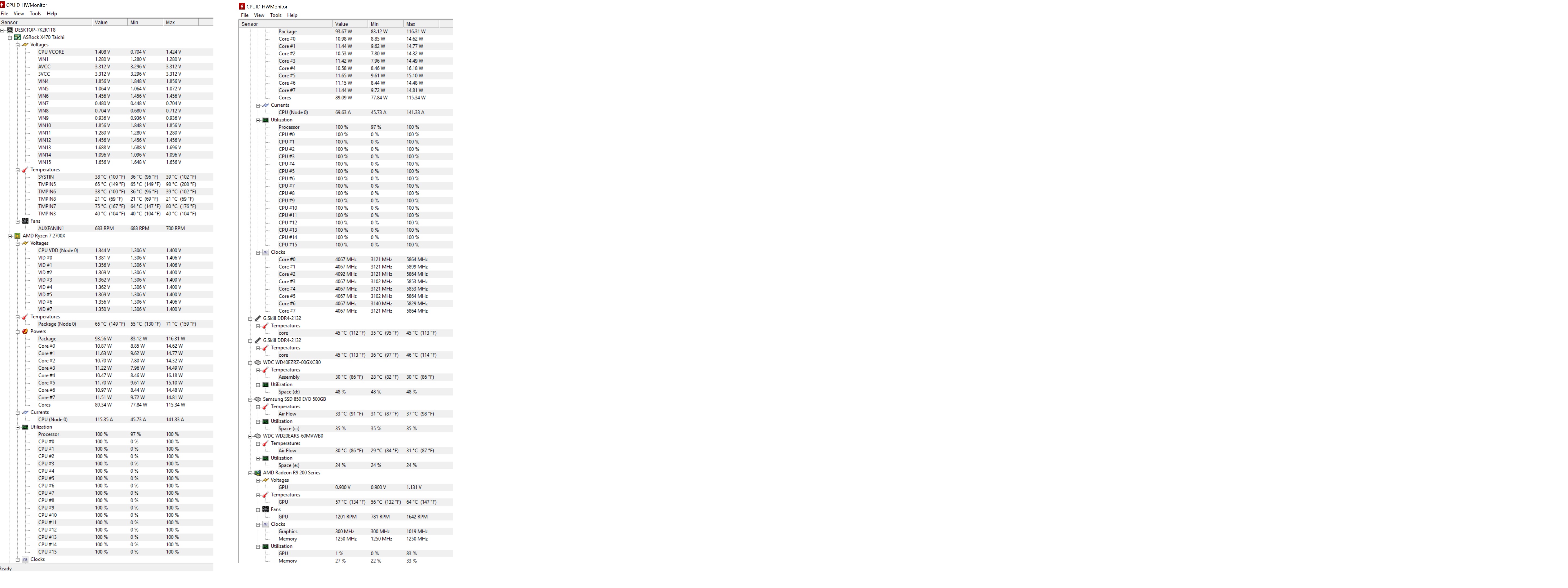

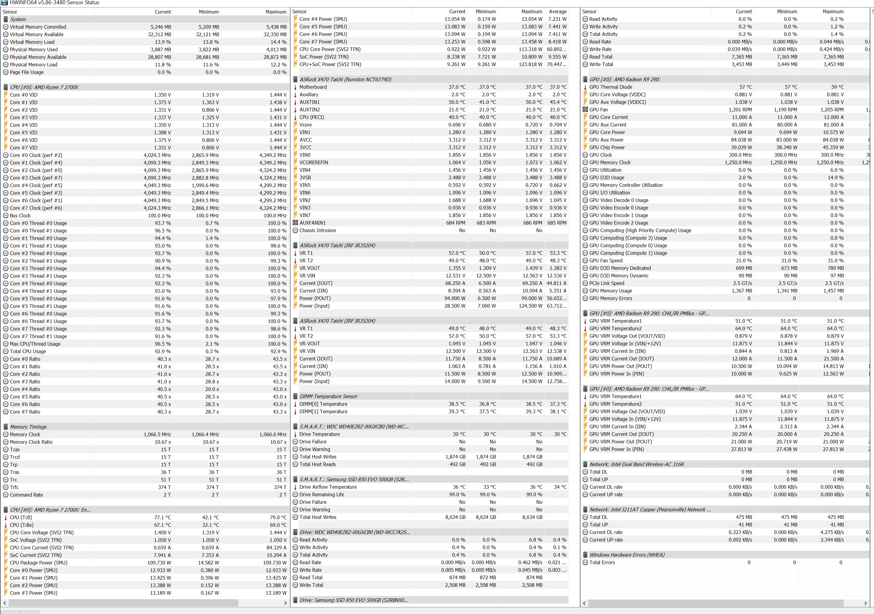

Mam HW info po 3 hodinach PRIME 95 zatizeni CPU+RAM
Jediny co nechapu jak to muze ta frekvence skocit na 5800Mhz musi to tam byt nejakou ms.

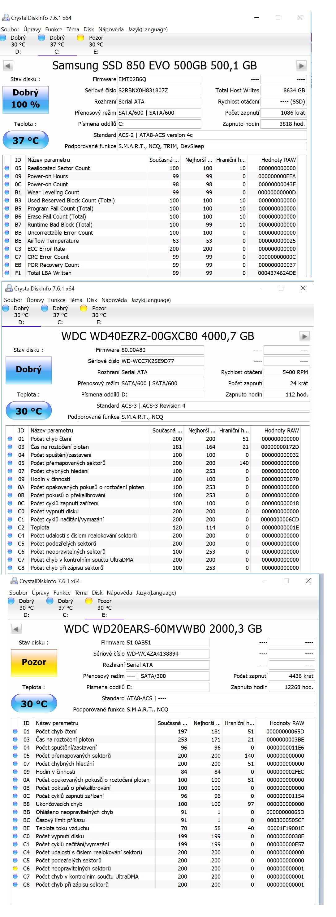

Disk E ma uz nejaky vadny sektor a nyni je jenom pripojen k pc a neni pouzivan na ukladani dat.

HW info nemáš, ale HW Monitor a to je chyba. Udělej to samé s HWiNFO64(dole se šipkama tabulka rozšíří třeba na 4 v jednom screenu).

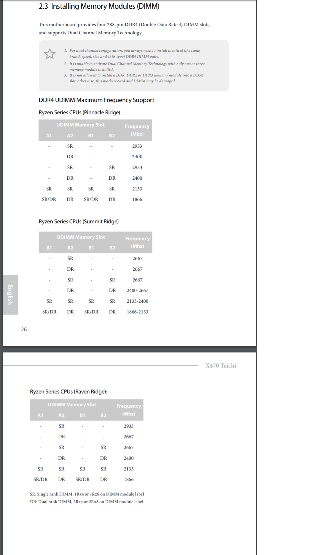

Disk E: toho bude mít vadnýho asi víc, než sektor. Je tam vícero hodnot na sledování, než přemapované sektory. Disky jsou častou příčinou různých záseků, takže když chceš odhalit nějakou závadu, tak musí být připojen jen disk se systémem a ostatní zcela odpojit.
Moduly mají být nejspíš v A2 a B2, ale manuál máš ty. Bejvá tam tabulka, kde je to názorně ukázáno.

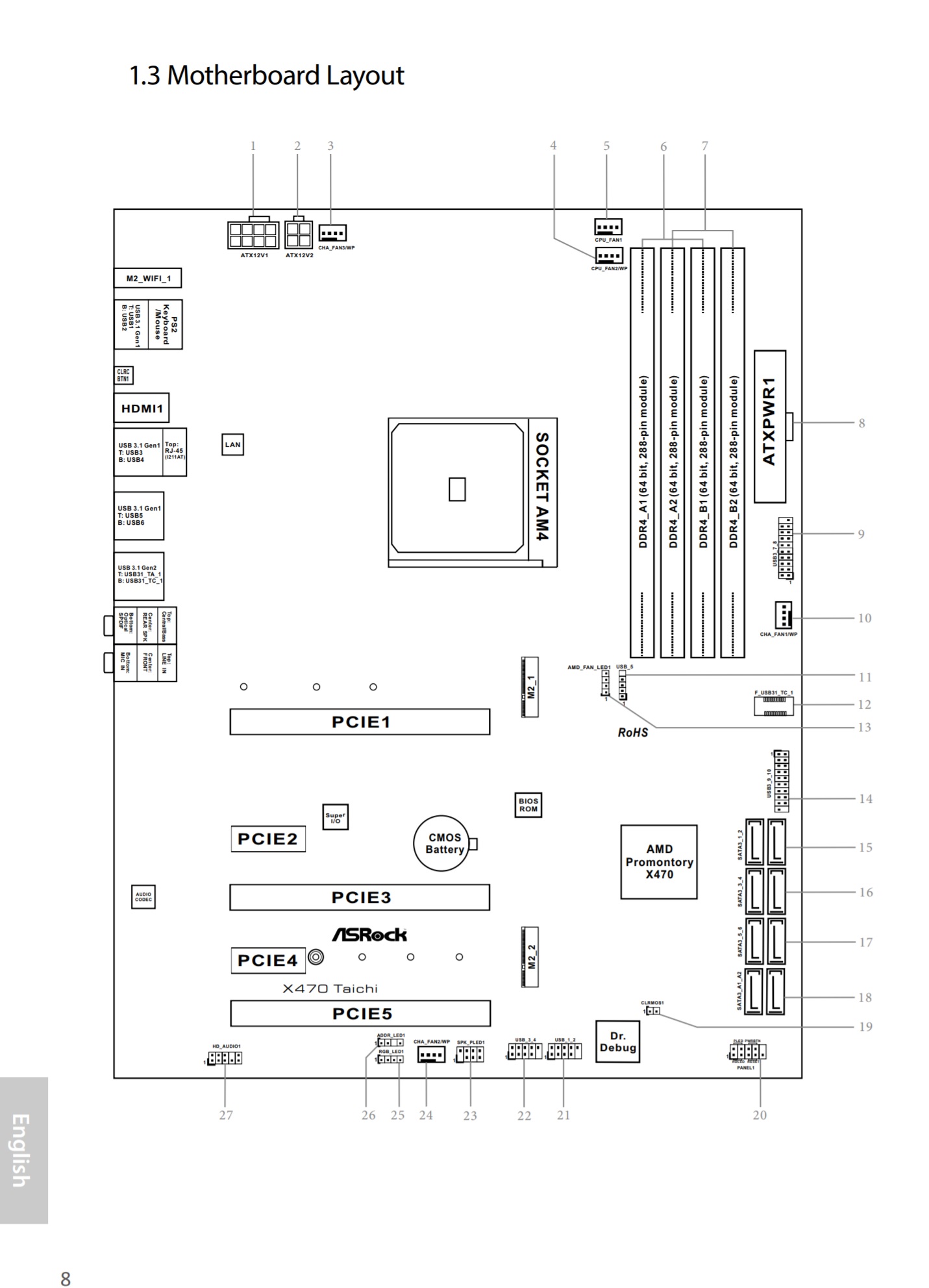

Prosimte mam to jak rikas asi blbe strceny ty pameti, takze je lupnout do A2 a B2 ?
Manual str. 26 (str. 34 v PDF)
http://asrock.pc.cdn.bitgravity.com/Man ... Taichi.pdf

Normálně zaškrtni jen senzory a pak je dole rozklikej na 4 tabulky ve screenu.
Jo dej to do A2 B2 a resetuj zase bios, aby v něm nezbyl nějakej šotek.

Tak uz HW info
