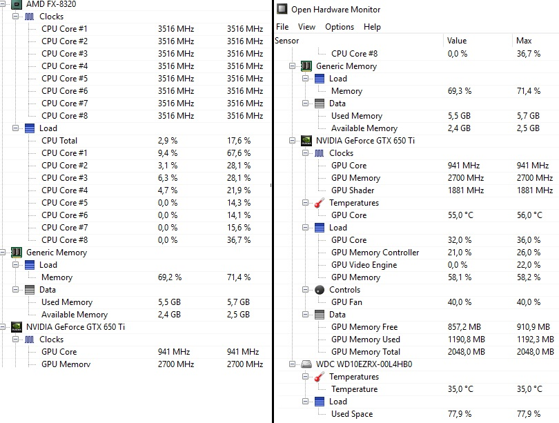

ahoj. deje se to jeste u neceho jineho?
Zmer a nahrej sem teploty procesoru a grafiky v zatezi.
http://openhardwaremonitor.org

https://ctrlv.cz/fTXf

obrázek příště do přílohy... moc tam těch informací nejni, rači to udělej timhle https://www.cpuid.com/softwares/hwmonitor.html

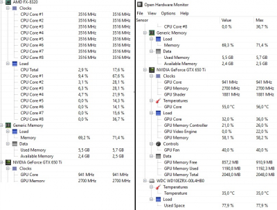

xbs píše:obrázek příště do přílohy... moc tam těch informací nejni, rači to udělej timhle https://www.cpuid.com/softwares/hwmonitor.html
PŘED ZAPNUTÍM WORLD OF WARCRAFT
BĚHEM HRANÍ WORLD OF WARCRAFT

teplota toho procesoru v zátěži nic moc, chtělo by to srazit, ale i tak bych neřek, že by to tim mělo bejt... ostatní teploty fpoho...
co tam máš za zdroj, přesnej typ a stáří?
