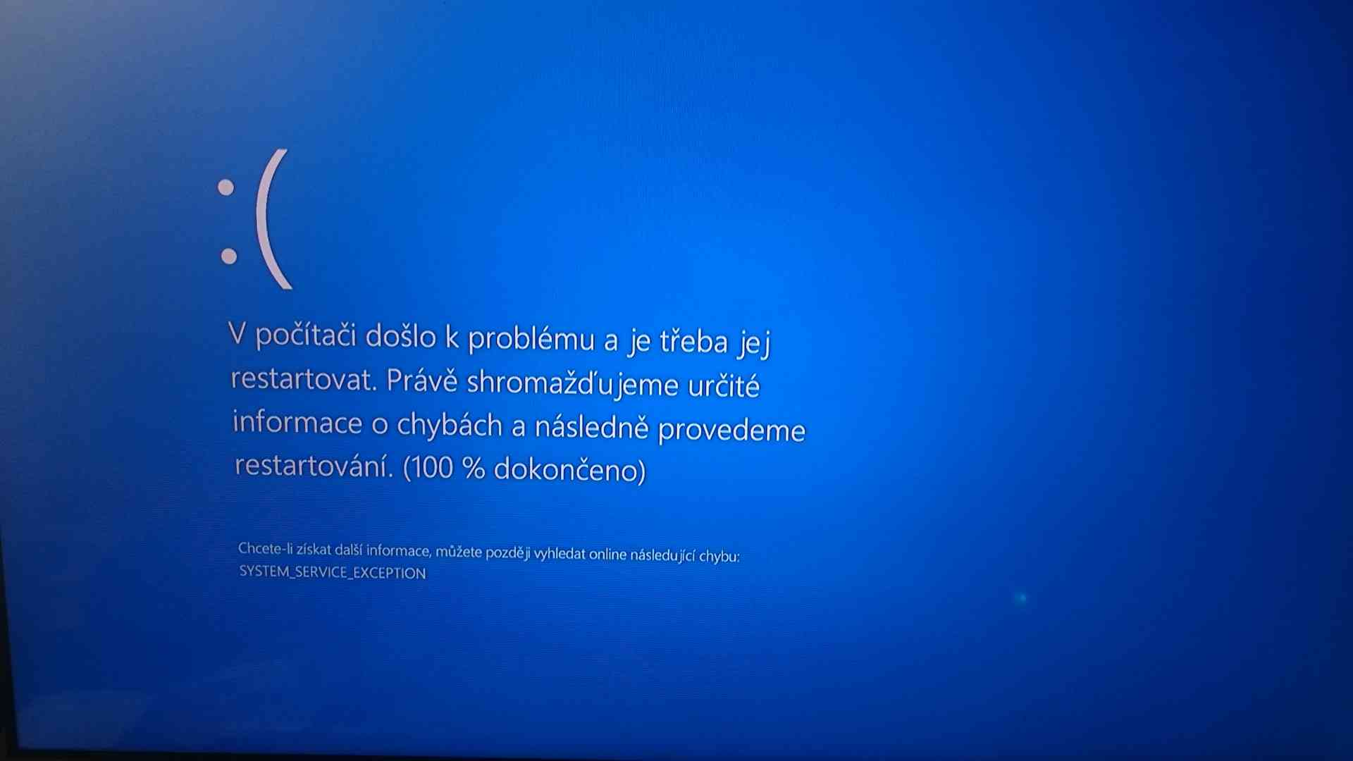

Před týdnem se mi začala ukazovat BSOD, pokaždé když se chci odhlásit nebo vypnout počítač tak tam naskočí chyba SYSTEM_SERVICE_EXEPTION
Odteď se začala ukazovat ,,Kritická chyba'' že nefunguje start ani lišta
Bude to pravděpodobně systémem Windows 10 (na osmičkách se mi to nestávalo)

Můžeš poslat screenshot jak vypadá ta kritická chyba? Vyexportuj ještě systémový protokol.

Tak BSOD už se přestala ukazovat ale vypadá takto

OK. Je tedy ještě nějaký problém?

S BSOD už tedy problém není, ale jenom mám problém s kritickou chybou (nefunguje start), ale to asi nepatří do tohoto tématu.
