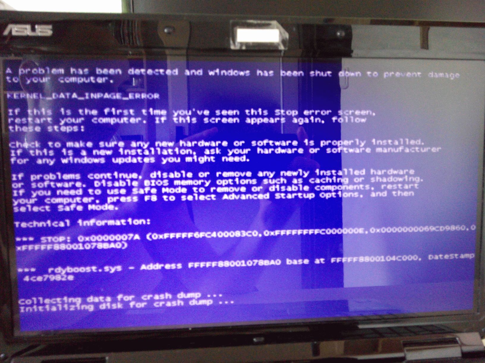

Zdravím, mám notebook Asus K50 ID, Win7 HP 64bit. Odešel mi na něm disk, proto jsem do něj dal starý z jiného notebooku, naklonovaný systém sice nešel,tak jsem nainstaloval čisté WIN7. Hned po isnstalaci, kdy jsem chtěl nahodit ovladače okamžitě naskočil Bluescreen a systém se mi už pak nepodařilo rozjet. Když jsem se z disku poté pokusil nabootovat (zdůrazňuji, že disk byl používán, 100% funkční a bez problémů), tak se vše zaseklo, když jsem notebook za chvíli vypnul a disk vyjmul, tak měl snad 70 stupňů!!! Pak jsem vložil SSD, nainstaloval systém, ovladače, vše konečně jelo. Ale už jsem měl ten problém, že po nainstalování některých aktualizací spadl celý systém a už nešel nijak opravit, takže zatím je aktualizovaný jen důležitými aktualizacemi, ne volitelnými. Vše jelo jak má a najednou dnes opět Bluescreen bez zjevného důvodu, teploty jsou v běžné normě, měl jsem spuštěný pouze prohlížeč. Přikládám foto bluescreenu, předpokládám, že se bude opět opakovat a už mě to začíná unavovat. Poradí někdo kde je problém?
Jinak dokud byl v notebooku původní disk, nikdy nebyl problém, ale ten je bohužel v křemíkovém nebi a s jakýmkoliv novým diskem je problém.

Zkontroluj RAM a zkus vypnout sluzbu ReadyBoost, to jako neodbornik vyctu z toho bileho textu.

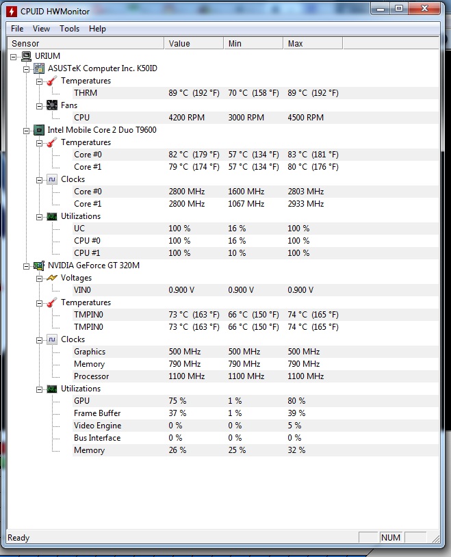

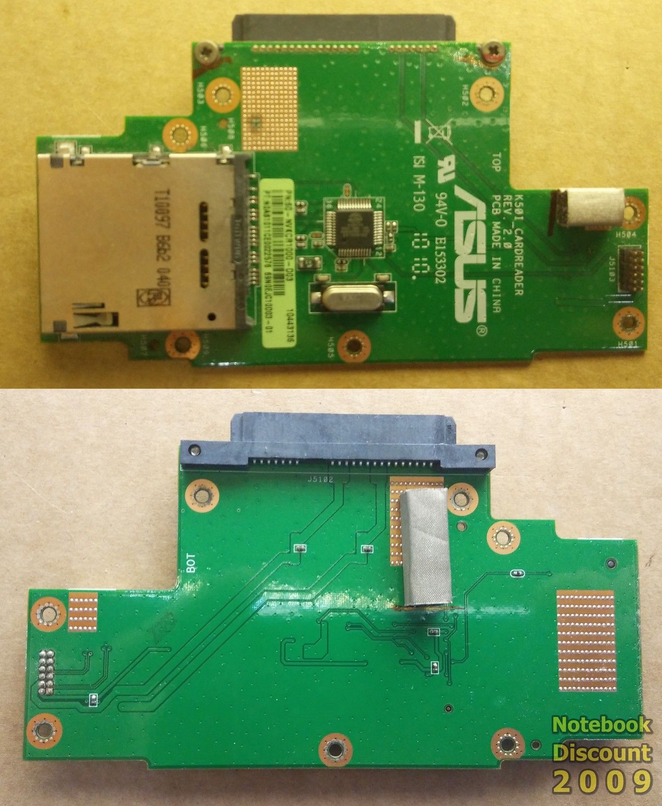

SSD je úplně nový, ale těsně před výměnou zde dne na den začal starý plotňák rachtal, když jsem ho vyměnil za jiný disk z ntb, tak byl problém aby vůnec notebook najel, musel jsem ho pak natvrdo vypnout a plotňák měl snad 70 stupňů, až SSD bylo schopno pracovat, tak nemohl by být problém s řadičem? Jedná se o přídavnou kartu, která je připojená k desce a je na ní SATA + čtečka karet viz obrázek.

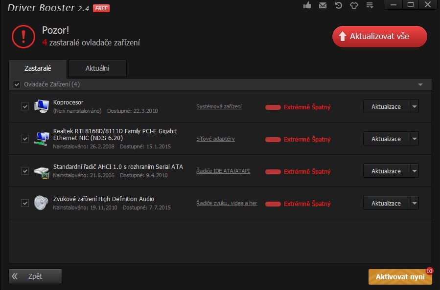

Jinak nainstaloval jsem si Driver Booster2, který mi našel tyto zastaralé ovladače
Tak jsem je nainstaloval a Win už nebyl schopen najet, takže jedna z těch věcí předpokládám by mohla být tím hledaným problémem.

I vzhledem k predchozim problemum se nabizi radic AHCI, ale ja bych rekl, ze tentokrat to rozvrtal Driver Booster2.
Pockej na nekoho z BSOD sekce nebo si tam zaloz tema, bude pro ne vic na ocich.

Momentálně se mi opakovaně stává, že systém na několik vteřin úplně zatuhne a nereaguje a buď to skončí úplným zatuhnutím a tvrdým restartem nebo to hodí BSOD ale po něm se to buď samo restartuje nebo zatuhne úplně, ale už se i stalo, že se zase počítač po těch několika vteřinách vzpamatoval a jel dál. Pokud by to byl řadič AHCI, je otázka je jestli by pomohla výměna té karty se čtečkou a SATA (jednoduše netuším kde ten AHCI je) nebo jestli by to znamenalo případnou výměnu desky.
