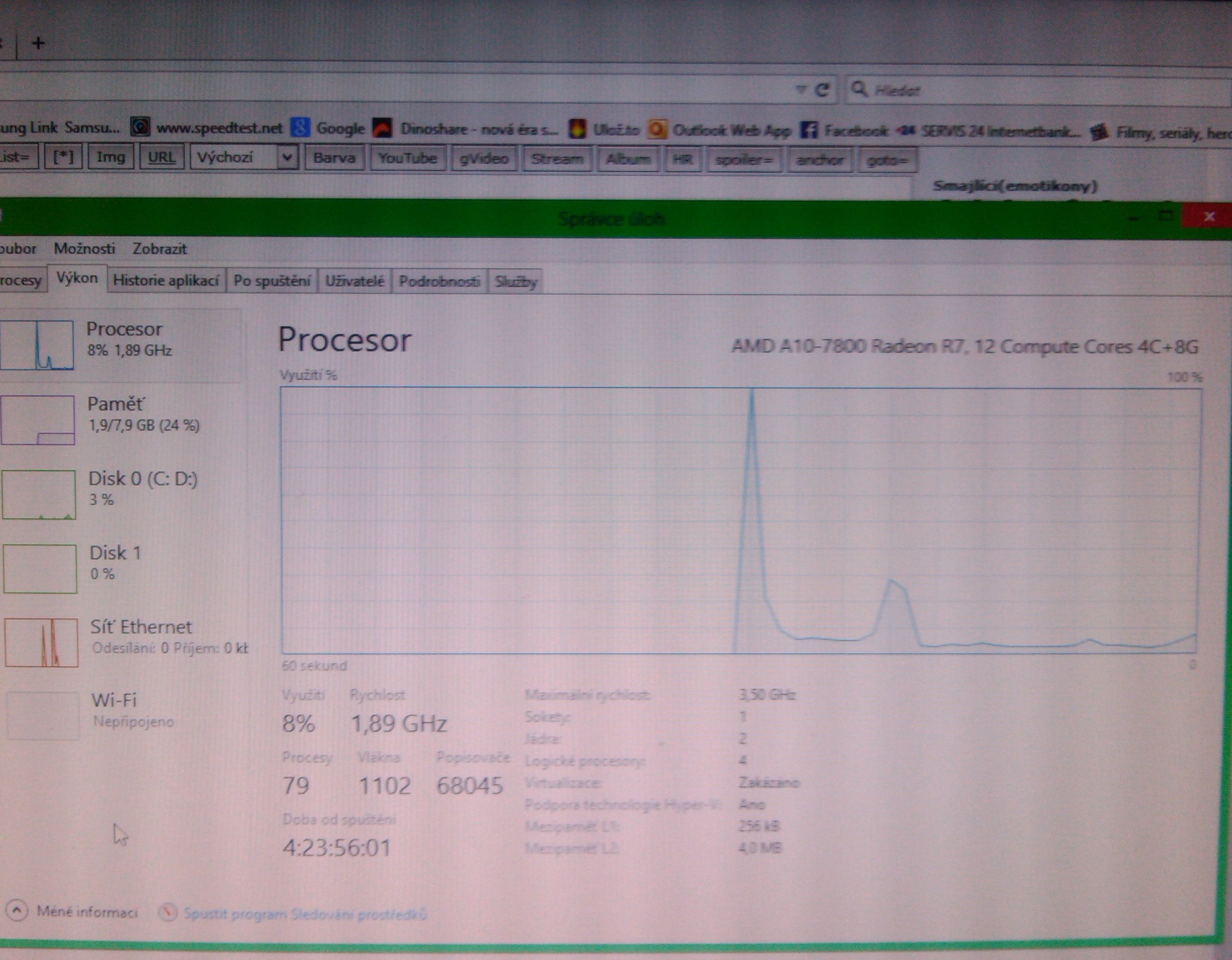

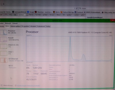

Jinak jsem koukal, že máš nainstalovaný ExpressCache od Diskeeper. Jedna verze ovladače excsd.sys,
který je součástí ExpressCache, způsobuje memory leak z nestránkovaného fondu systému.
Hoď sem screen shot Správce úloh, záložky Výkon. Počítač před tím musí nějakou dobu běžet.

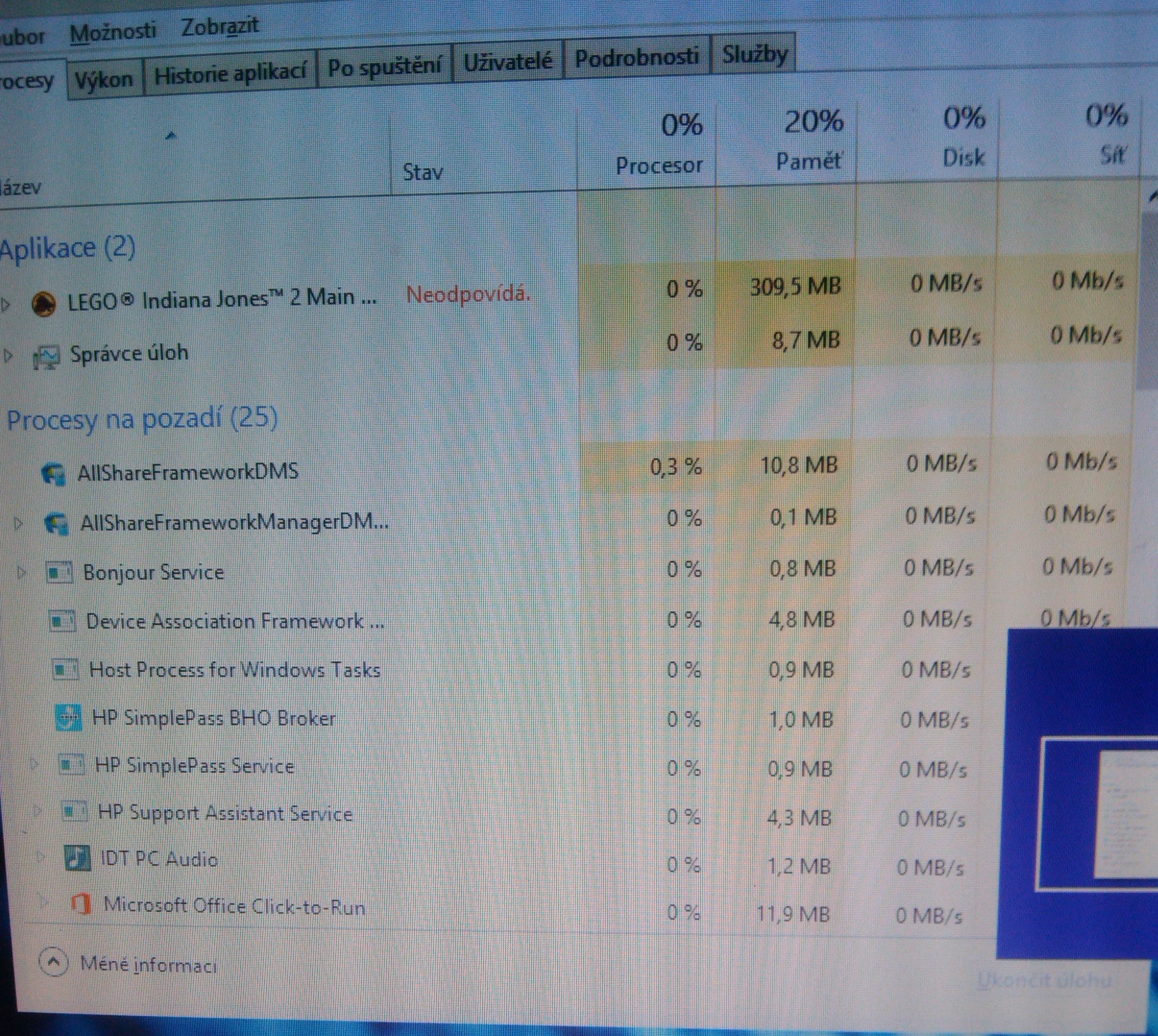

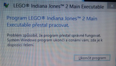

Dobrý večer,
tak to kluci trochu testovali, včera jsem s nimi hrál v 2 hodiny a vše bylo v pořádku.
Dnes hráli sami cca 20 minut . a hra Indiana Jones se kousla, naštěstí to nehodilo modrou obrazovku , ale jen hlášku.
Pak jsem se pokusil udělat screen shot Foťákem v mobilu protože byl PC zakouslý a nebyla vidět myš (
na obrazovce, jinak leží myš na stole :-) ) . snad jsem udělal screen i ten co jste potřeboval :-)
Tak jak by řekl klasik" babo raď " :-)
Děkuji za konzukatci
TomM

Může to být problém přímo té hry.
Také bych se pokusil aktualizovat grafický ovladač, pakliže již nemáš poslední verzi.
