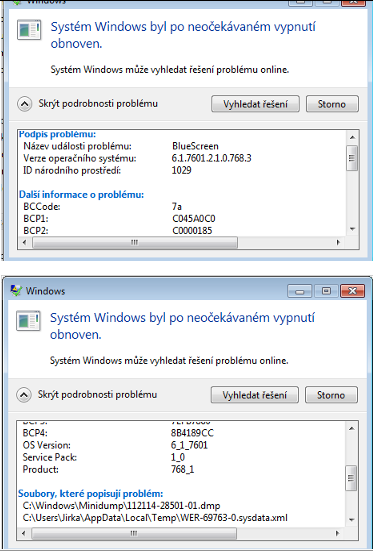

Zdravím všechny,
už několik dnů mám problém s win. Vždycky po spuštění ntb normálně najede, začnu normálně pracovat, nicméně po pár minutách se to začne sekat, objevují se několika minutové intervaly než se dá třeba přepnout mezi okny. Ntb si něco chroupá a já nevím co. Poslední dny navíc win spadnou a objeví se hláška, že systém byl po neočekávaném vypnutí obnoven s tím, že jako název události problému je uveden BlueScreen. V aplikaci procexp vidím větší využítí jen u SystemIdleProces mezi 40 - 80% a pak 20 - 40% IAStorDataMgrSvc.exe, ostatní aplikace jako Firefox, Thundebird Ntb pak řádově jenom pár jednotek. V září přeinstaloval a vyměnil HDD za větší. Jakmile se problémy objevily, zkoušel jsem některá doporučení jako je změna nastavení z Energy Star na plný výkon, snížil jsem i zátěž zobrazování oken atd. Nejsem si vědom, že bych při instalaci nějakého softu něco instaloval navíc, ale je pravda, že děti si tu a tam něco dělají do školy nebo stahují filmy nebo jsem něco odklikl aniž bych postřehl důležitost. Někde jsem vyčetl, že snad ten IAStor není důležitý, že je možno ho odstranit, ale mě to nijak nejde, jen jsem vyhodil jednu jeho součást z procesu po startu. Udělal jsem i kontrolu HDD a paměti RAM a bez závad. Děkuji za nějaké nápady a rady.

A rovnou sem dej i výpis z CrystalDiskInfo a export protokolu Systém z prohlížeče událostí (2b,e).
Jedná se totiž o chybu KERNEL_DATA_INPAGE_ERROR se stavovým kódem STATUS_IO_DEVICE_ERROR (chyba při vstupně/výstupní operaci s pevným diskem),
takže příčina bude pravděpodobně ve vadném pevném disku, datovém kabelu disku nebo vada diskového hostitelského řadiče na základní desce.
Většinou to ale bývá disk.

Už je to tak, disk má vadný řadič. proto dochází k selhávání I/O operací s ním, při obsluze výpadku paměťových stránek.
V testu povrchu ploten se to nepozná, ve SMART atributech také většinou ne.
V protokolu systém už je ale 34 chybových událostí od ovladače portu disku atapi.sys
Ovladač zjistil chybu řadiče na \Device\Ide\IdePort0
a také tam jsou nějaké chybové události od ovladače třídy Disk.
Pak bych se také zaměřil na případné přehřívání notebooku. Občas dochází k zavěšení jednoho jádra procesoru.
Intel Core i3 CPU M330 má max. pracovní teplotu jádra 90°C, přiškrcování začíná již při nižší teplotě.
Ideapady s tím přehříváním myslím měly problémy.

Vyfoukat ventilátor a pořídit si chladící podložku. On má disk 47°C, takže je tu i možnost, že selhává vlivem vysoké teploty.
Disky pro ntb sice zvládají vyšší teploty, těch 47°C ale nemusí být konečná teplota. Také se podívej, jestli je disk správně uchycený (není volný a nevysouvá se z konektoru).
