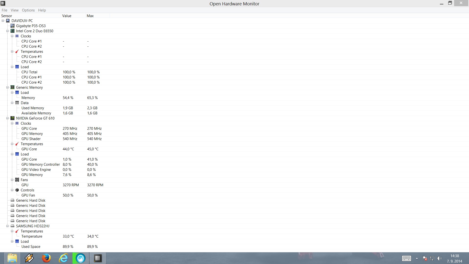

Zdravím
Dnes mi počítač začal padat BSOD
poprvé mi to hlásilo chzbu "Kernel mode excepption not handled" potom i "Clock watchdog timeout".
dále se mi stáva že mi nejde zvuk když se snažím aktualizovat ovladače tak mi po chvilce zvuk zase naskočí
Počítač mam od roku 2006
Přikladám snapshot z speccy http://speccy.piriform.com/results/htSR ... gJlnmVATYE
Edit: upráva topicu podle návodu

Pokud máš aktualizovaný Avast, tak bych ho vyhodil. Bude tam nějaký problém.
Nakonec bych doporučil update BIOSu na verzi F14.

Avast vyhozen ,Bios verze f14 nahozena,uvidíme co dál :-) zatím drží

Poslední pád byl 8.9 od té doby bez problémů, krom vyhození avastu a update biosu byl pc pročištěn od malware a jiných škodlivých programů,
