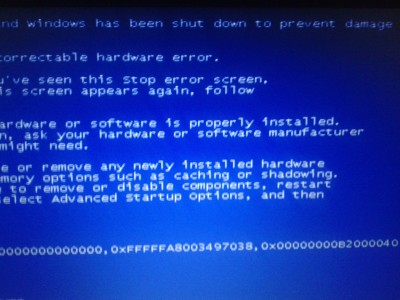

Často se mi sekne notebook třeba při prohlížení fotek v notebooku nebo při prohlížení zpráv na netu či hraní her - pokaždé jiná situace a pokaždé po jiné době od zapnutí. Nejde ani ctrl+alt+del..... prostě nic, takže ho musím natvrdo vypnout tlačítkem na zapínání.
Dále cca 2x týdně se mi stane, že se mi na obrazovce zobrazí tzv. modrá smrt. opět pokaždé jiná situace - někdy je to chvíli po zapnutí notebooku jindy třeba až když je zapnutý třeba několik hodin.

Disk je víceméně OK, vadný sektor tam sice je, ale na nabehane hodiny OK.

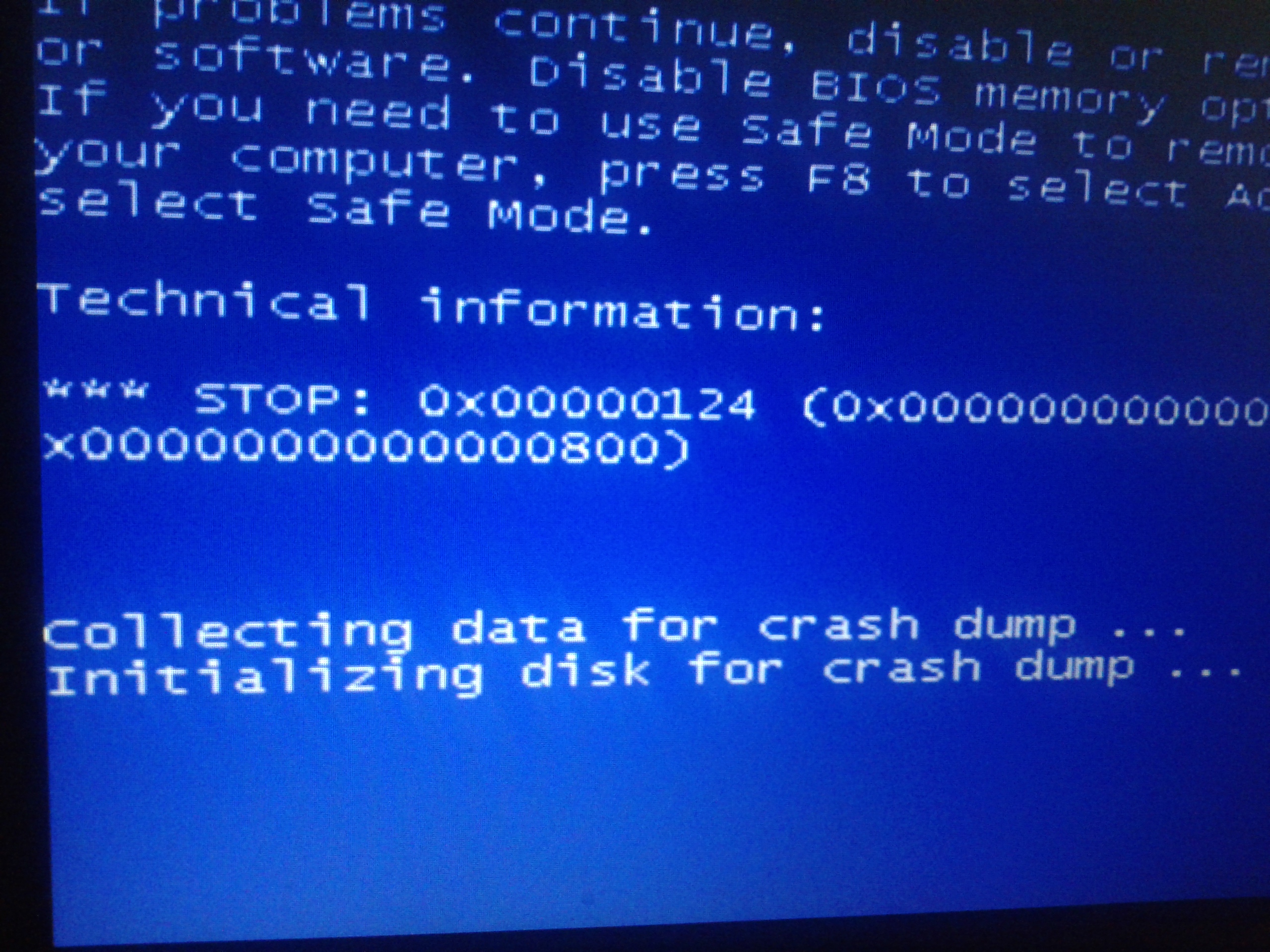

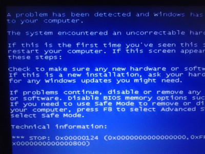

Az se to příště sesype do bluescreenu tak danou hlasku ofot (včetně parametru za bugcheckem v závorce atd.).

Foto obrazovky mám z ledna, teď jsem aktuální nedělala, snad tam bude něco k přečtění a místo na HDD taky je - posílám foto všeho :)
Oxxid
Příspěvky: 6194
Re: padá systém
Příspěvek od Oxxid »
bug_check 0x124 = WHEA_UNCORRECTABLE_ERROR tj. hardwarova zavada. Problem muze byt zpusoben primo vadnou komponentou nebo jejich chybnym chovanim, ktere muze implikovat napriklad vysoka teplota.

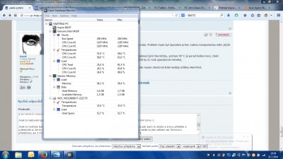

Udavana Tcase procesoru je 100°C, teoreticky by to mnel procesor zvladnout (pisi teoreticky, protoze 90°C je porad hodne moc). Dalsi zneklidnujici udaj je teplota disku dosahujici velmi vysokych 50°C (BSOD by to vsak zpusobovat nemelo).
Nez prijde BSOD tym (pravdepodobne urci presnou pricinu problemu), tak muzes otestovat RAM moduly utilitou MemTest.

Jinak ty hodnoty byli po tom otestování (po té 100% zátěži). Nejdřív jsem to pustila na těch 10 minut a pak jsem to stopla a znovu přečetla a uvědomila si, že to mám pak vyfotit :D Takže jsem to pustila znovu na 10 minut, ale to je na fotce vidět, takže to jelo celkem asi 25 minut s přestávkou asi 5 minut :)
Teď s 8mi otevřenými okny v netu a 1 otevřenou fotkou je to takto:

Ted jsou ty teploty v pohode, ale jak rikas, pusti se tam hra a vyleti to k 90°C. Vysoke teploty mohou mit spoustu dusledku, muze to vypadat treba i takto.
Zatim bych pockal na vyjadreni BSOD tymu.

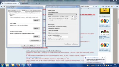

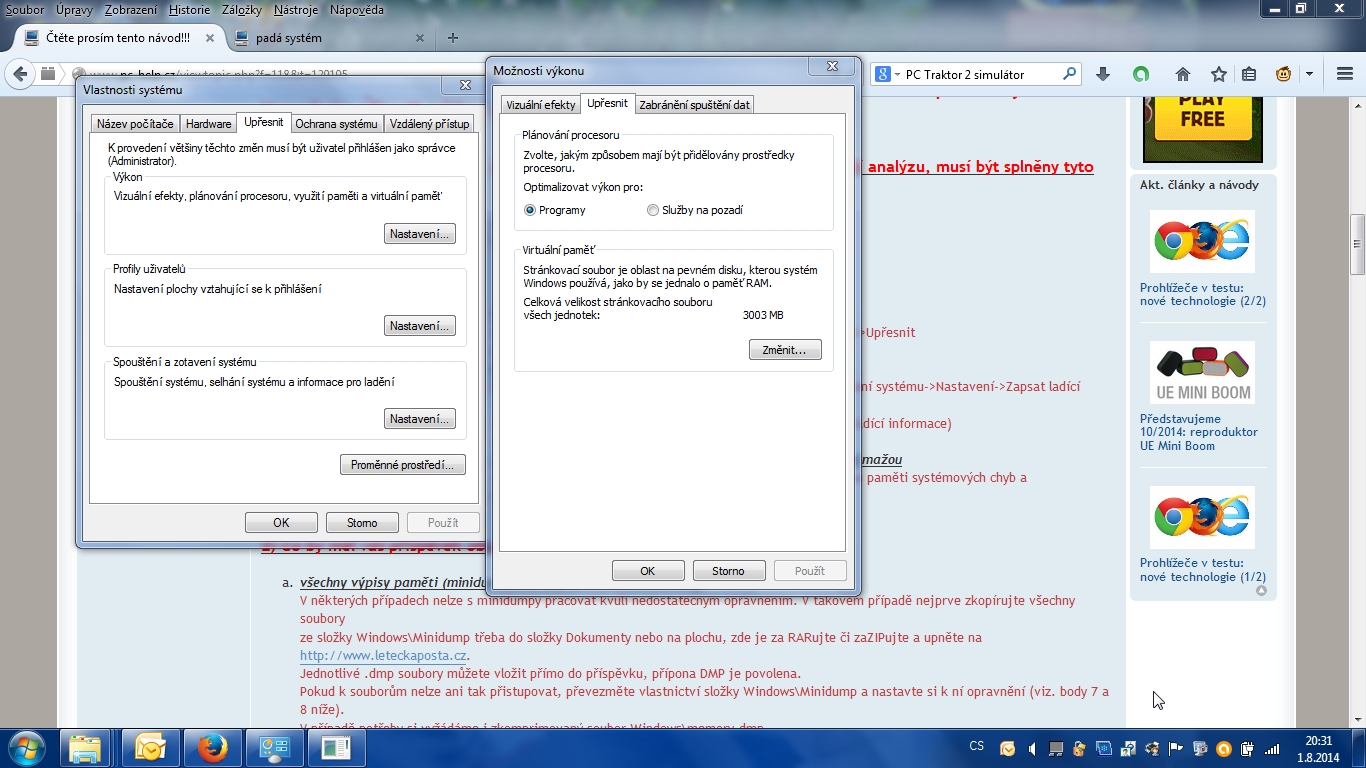

Ještě mě napadá - koukám do toho návodu..... a hned u toho 1a (velikost stránkovacího souboru) - mám tam 3003MB. Nemá tam být tedy něco jiného?
Jinak to 1b mám jak jsem psala stejně (jen Windows 7 a tu složku mám místo Minidump, tak Memory).
1c) nemám čistič a nečistil jsem ani ručně.
Prostě složka Windows\Minidump ani Windows\Memory není k dohledání :(

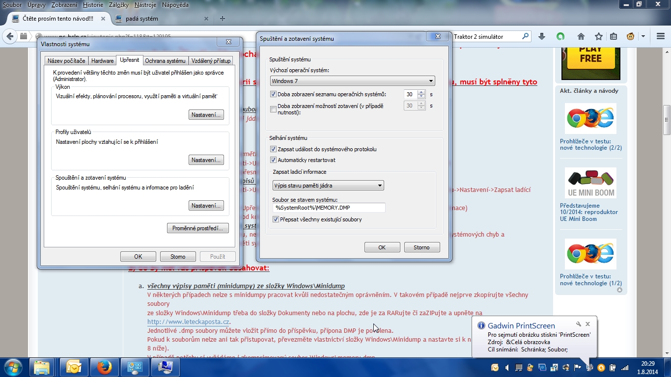

Takto je to správně nastaveno (Win 7 & Win 8). Máte to stejně?
Jinak velikost stránkovacího souboru můžete nastavit, aby se o to staral systém sám.
No a taky je dost možné, že bude opravdu něco s diskem a proto se nedaří záznamy o havárii vytvořit.

U ty BSOD chybej dole ještě dva řádky ve kterých je stav tvoření memory dumpu na disk...

mám to přesně takto nastavené :

Oxxid píše:U ty BSOD chybej dole ještě dva řádky ve kterých je stav tvoření memory dumpu na disk...
Takže se to tam neukládá? I přesto, že to mám nastavené správně? :shock:
--- Doplnění předchozího příspěvku (01 Srp 2014 20:44) ---
Ještě se možná blbě zeptám - nejsou to ty dva řádky dole na té první fotce, co jsem poslala na začátku dotazu přímo v této komunikaci? (ne do té letecké pošty).
Je tam napsaný : collecting data for crash dump......
initializing disk for crash dump....

Jak už jsem řekl předtím. Nastavte to na Zkrácený výpis stavu paměti. Ne na Výpis stavu paměti jádra.
