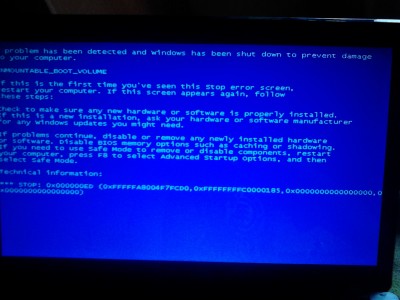

Bod 1 a 2 nechápu, prosím o lepší vyjadřování. Při startu notebooku mačkej F8, z nabídky vyber zakázat automatické restartování - poté se objeví BSOD - tu vyfoť a dej sem fotku jako přílohu.

Tady to je...jo a instaloval jsem windows 7 64 bit (mám 4GB RAM)

MiliNess píše:UNMOUNTABLE_BOOT_VOLUME znamená, že při procesu bootování systém nemůže připojit svazek, kde je instalace Windows.
Může k tomu dojít i v případě hardwarové chyby, většinou se ale jedná o chybu integrity souborového systému bootovacího svazku.
K připojení svazku totiž systém potřebuje znát typ souborového systému, kterým je formátován (aby věděl jaký ovladač souborového systému má použít) a ty údaje se kromě zaváděcího kódu nacházejí v bootsectoru toho svazku.
Nejdříve bych z konzoly pro zotavení pomocí CHKDSK /R (eventuelně vynucenou kontrolu CHKDSK /P) zkontroloval FS, potom bych opravil boot sector pomocí FIXBOOT.
Jinak docela dobrý nástroj je i HDD Regenerator z Hirens Boot CD.
Ve zkratce:
Buďto máš poškozené systémové soubory a potom stačí systém opravit skrz instalační CD viz. příspěvek od kolegy, nebo to může být vada disku.

Víš, problém bude patrně v tom, že ten pevný disk nebude v pořádku.
Nějaké formátování či nová instalace OS je pak naprosto zbytečná práce.
Nejprve by to chtělo prověřit stav pevného disku.
Můžeš stáhnout třeba HBCD, ZIP rozbalíš a ISO vypálíš na CD jako obraz disku (např. v ImgBurn - Write Image File To Disc)
Z tohoto CD nabootuješ, spustíš Mini Windows XP, kde spustíš třeba HD Tune a uděláš snímek záložky Health.
