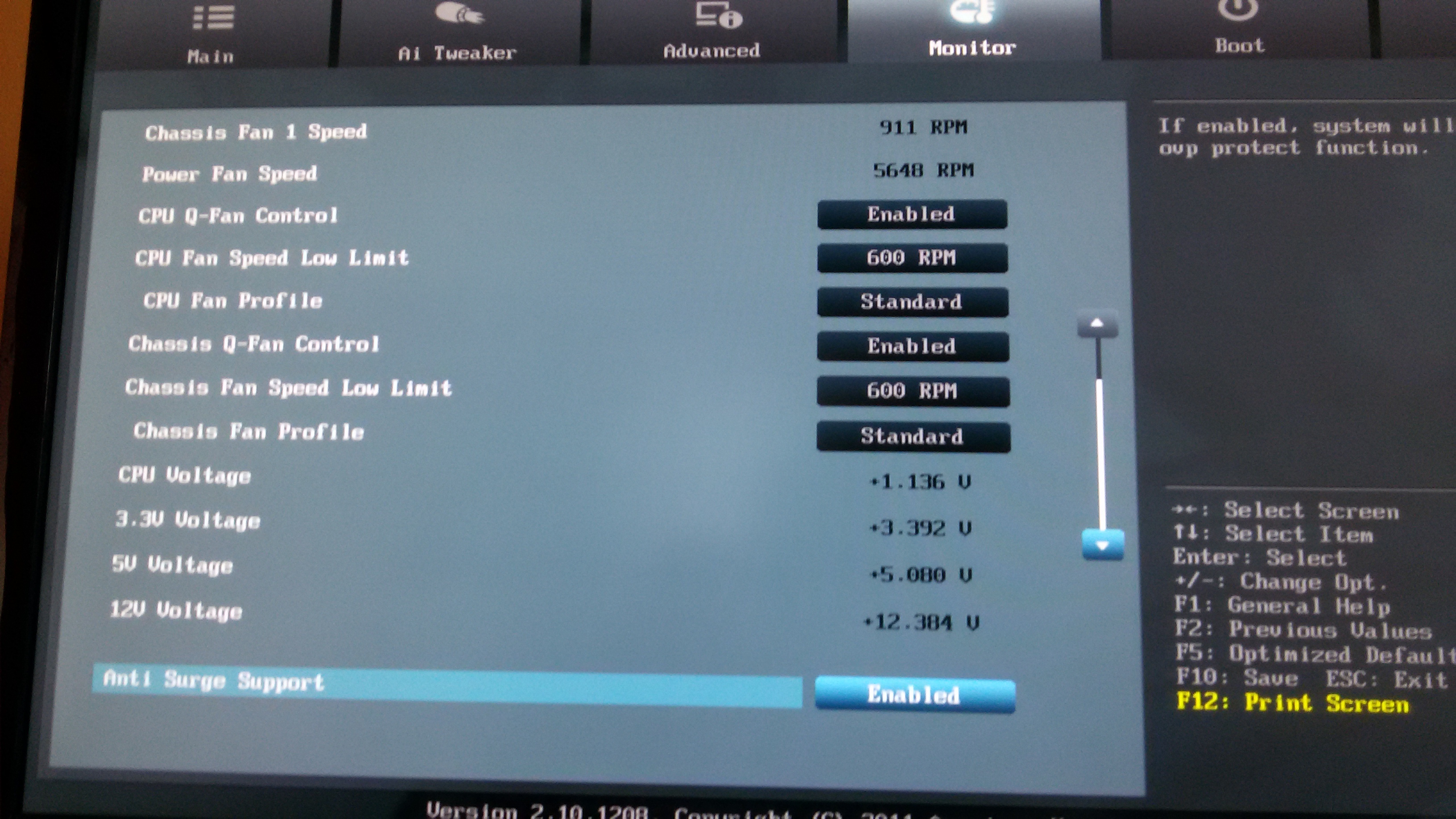

v BIOSu jsem našel toto, nevím, zda-li je to ono pokud ne, kde to najdu ? http://imgur.com/WAVYBYO

Tie hodnoty napájanie je ono.Chcel som to len kvôli tomu či tie hodnoty nevybočuju z normálu.V tom screene vyššie by mala byť aj teplota CPU a dosky.Teploty sú aké v biose ?Nepozdávajú sa mi tie vysoké otáčky pri PowerFanSpeed 5640 ot.

Tie vysoké otáčky to naozaj alebo iba chybný údaj v biose.

Možno tam máš nejaký skrat v kábloch.Niekedy stačí aj blbý ventilátor.Čo máš zapojené v PWR_FAN ?
