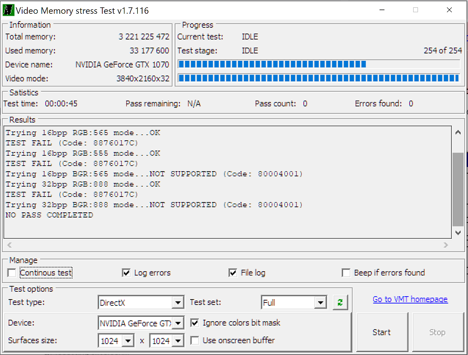

Ahoj, tak program mi běží vždycky tak 40s a objeví se toto:
Nevím, co mám kde špatně nastaveno..
Re: BSOD při restartu
Slovíčko FAIL je jasné. Pokud karta chyby nemá, tak test normálně proběhne a není třeba nic nastavovat.

Takže co dál?
No, můžeš vzít kartu, dát ji do jiného PC a projet test, zda se chyba objeví i tam. Pokud ano, pak je to jasně kartou. A budeš ji muset vyměnit.

Takže protože program nemohl proběhnout či se sotva spustil, tak to značí špatnou grafickou paměť? Jak to, že to nepadá ve hrách a třeba ve furmarku může test běžet dvě hodiny v kuse a nic?
No vzhledem k tomu, že nemám, kde ji vyzkoušet a vzhledem k situaci na trhu mi nezbývá než si zvyknout, že mi to 1x za měsíc a půl crashne. S tím se dá žít.
Dodatečně přidáno po 2 minutách 1 vteřině:
Edit: vlastně jo jednou to crashlo při tom Forestu, ale to bylo jedinkrát, kdy se mi to stalo při hře.
