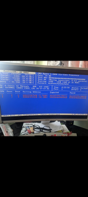

Memtest teď běží, už 25 minut, zatím 2 errory a status failed! Uvidíme na jak dlouho to ještě bude
Díky za veškeré rady :)
Re: Pravidelné modré smrti
Kdyz pise chybu tak ho muzes klidne zastavit, vadne pameti nebo radic.
Spust znovu Memtest, ale s jednotlivymi moduly samostatne.

Mám to tedy vypnout?
Nema smysl to nechat bezet dal kdyz uz ted vis, ze je chyba pameti.
Ted je treba vyzkouset jednotlive moduly a zjistit, ktery z nich je vadny.

Projel jsem na každou paměť zvlášť a obě paměti bez chyby, nyní mám zapojené opět obě, v desce je to 2. a 4. slot a program píše 2. a 3. slot..
Každopádně už běží druhý cyklus a tentokrát bez chyb..
Tak jestli pomohlo paměti vyndat, vyčistit, přepojit do jiných slotů.. nechám ještě jeden cyklus běžet, ale teď to zatím přes hodinu chybu nenašlo
I to je mozne.
Stalo by za to kontakty na modulech i ve slotech otrit isopropylem.

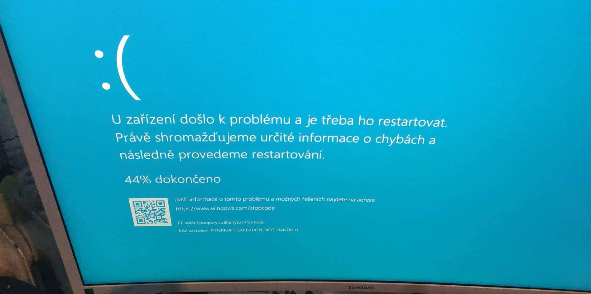

Tak sem teď hodinu strávil čištěním grafiky a procesoru a jejich přepastováním - spustím PC, přihlásím se a okamžitě modrá smrt, to je jak ze špatného filmu... :silent:
[attachment=0]received_562774445299322.jpeg[/attachment]

No, téma je mrtvé, zkusím tedy postupně kupovat nové komponenty.. hraju jedinou hru a tou je FIFA a jelikož mi to téměř při každém zápase spadne - buď do windowsu bez jediné hlášky nebo rovnou modrá smrt, tak je to nehratelné..

Tak jsem koupil jinou grafickou kartu - Aorus RTX 3060 - a problém je stále stejný (všechny hry se samovolně vypnou), takže co dál? RAMky? CPU? To je fakt neuvěřitelný...
EDIT: Tak jsem koupil RAMky: Kingston FURY 16GB KIT DDR4 3200MHz CL16 Beast Black - jestli to bude padat dál, tak už zbývá jen CPU
