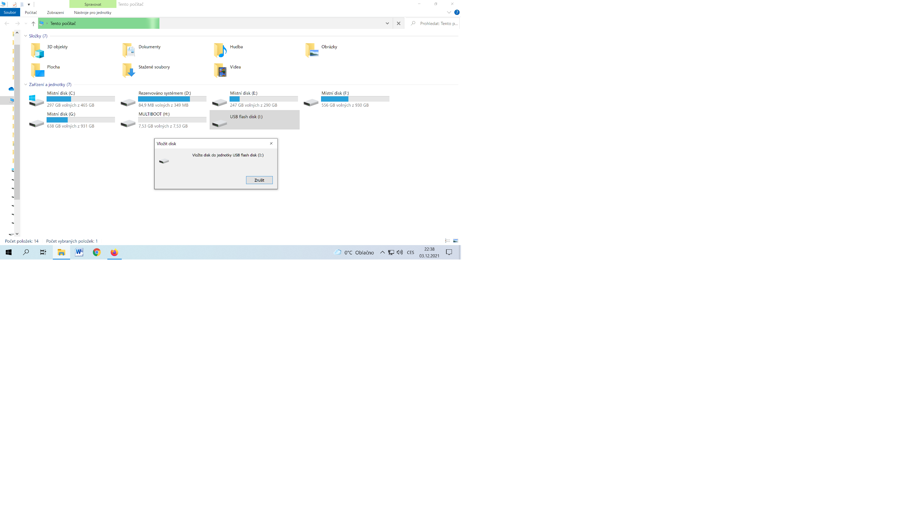

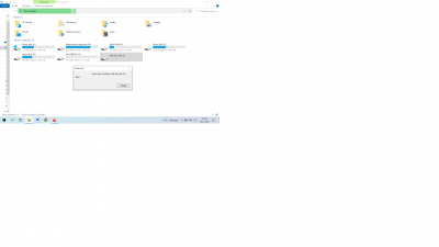

Jinak mimochodem, přestala mi fungovat flashka jak jsem z ní zkoušel bootovat. Jak jí prosím zase zprovozním?
Re: BSOD při restartu
Můžeš zkusit přeformátovat pomocí hp usb format tool: https://filehippo.com/download_hp-usb-d ... rmat-tool/
A nebootuj na uefi, ale legacy. Bohužel ze stránek výrobce desky nejde stáhnout manuál, takže na nastavení biosu jsem se nemohl podívat...

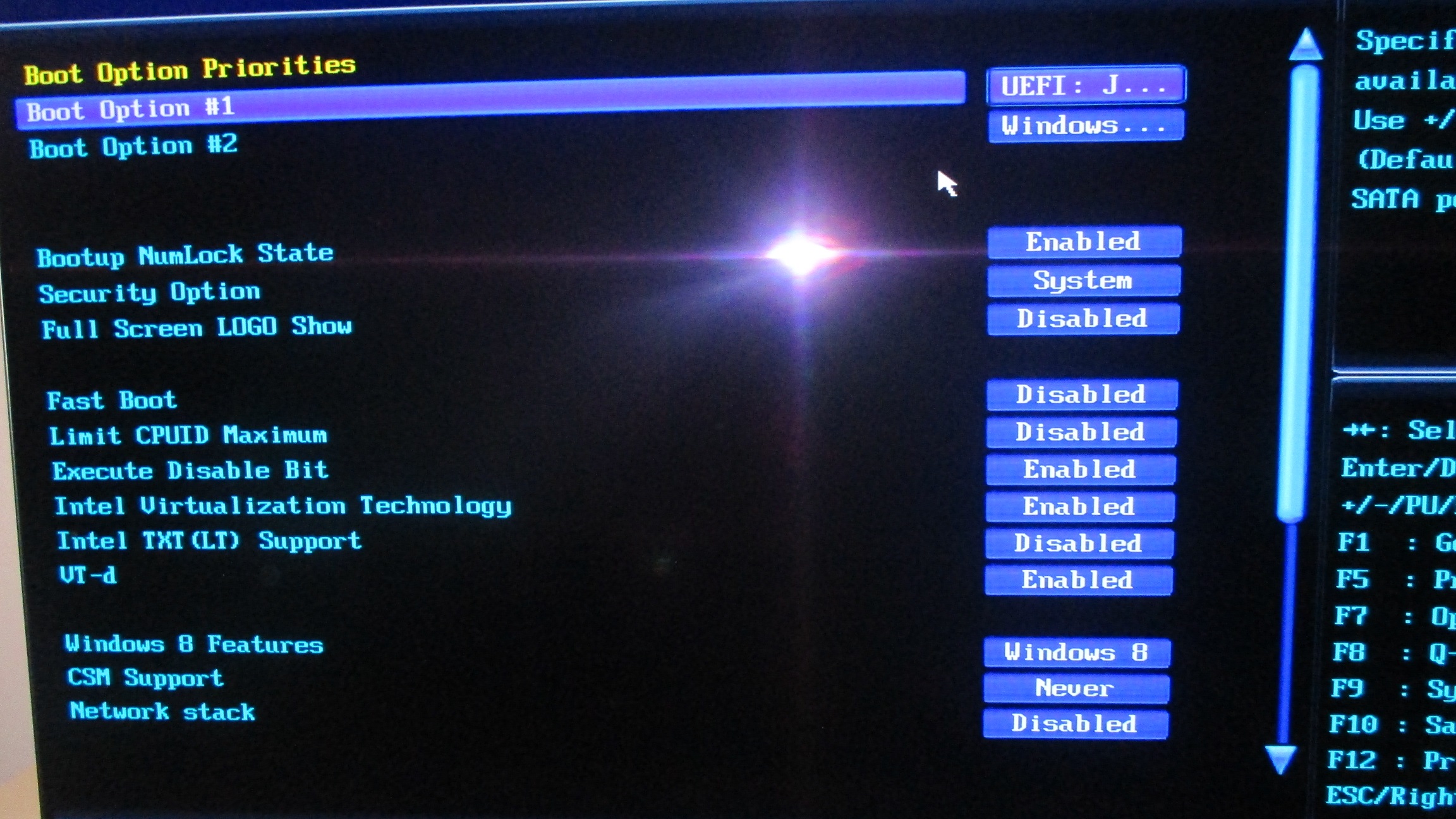

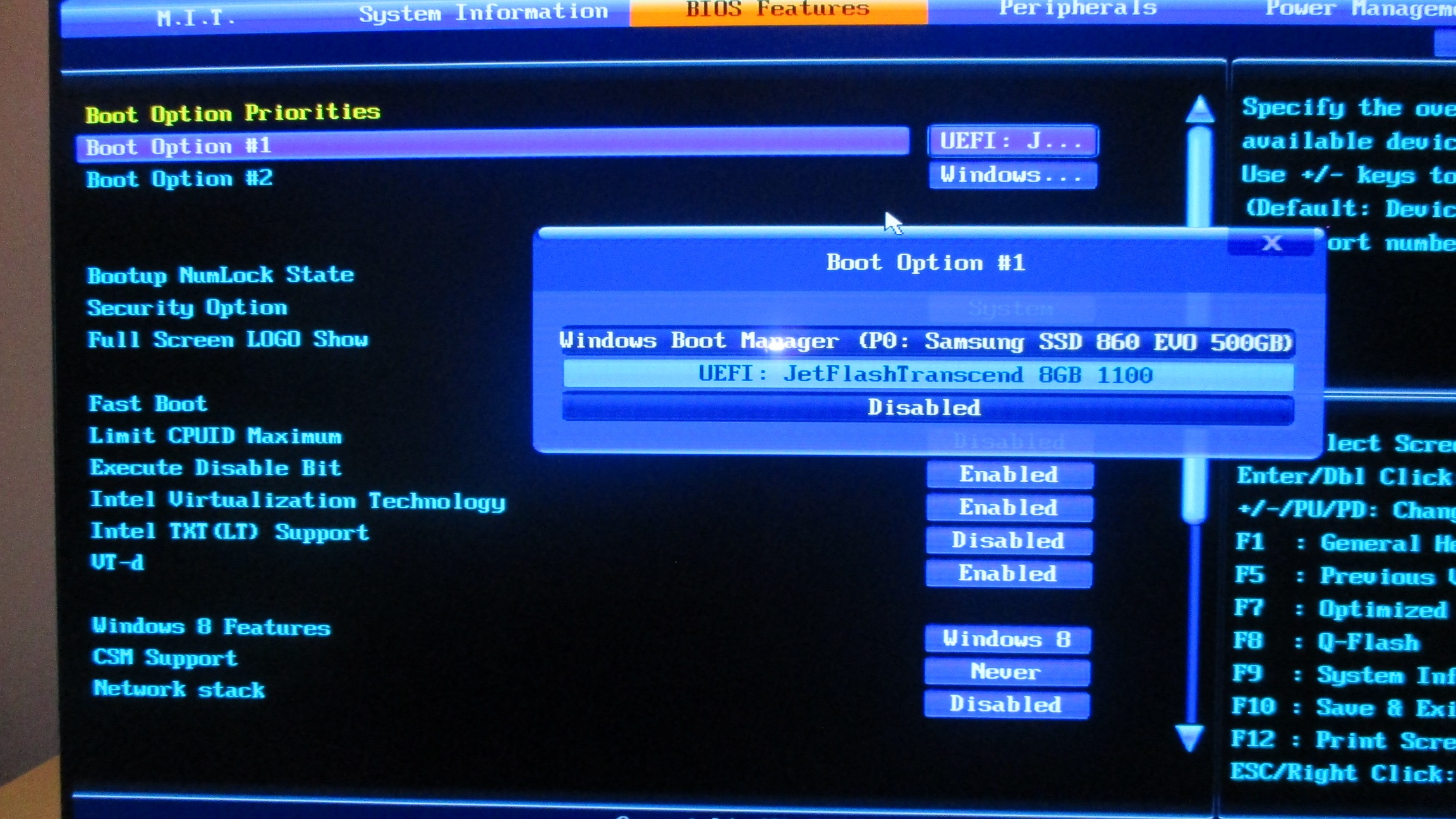

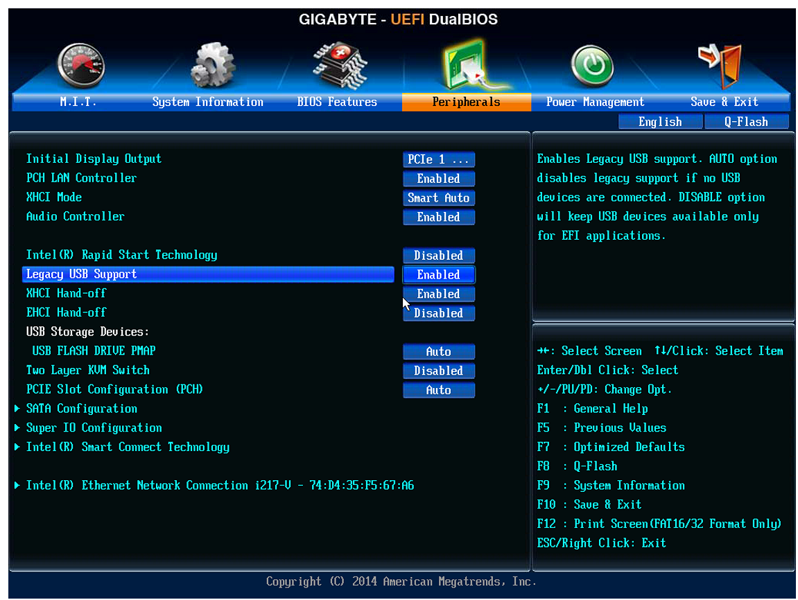

Ahoj, tak flashku jsem sice zprovoznil přes prográmek v odkazu, ale ani s jinou flashkou mi to nefunguje, nastavím to bootování z flashky jak je na fotkách výše, ale vždy se mi spustí windows, i když nastavím systémový disk na "DISABLED", tak se mi z něj stejně nabootuje. A už vůbec nevím, jak nabootovat na legacy místo UEFI :-( U tamtoho memtestu mi to šlo hned napoprvé..
Co tedy s tím? Co bylo špatně na tamtom memtestu?

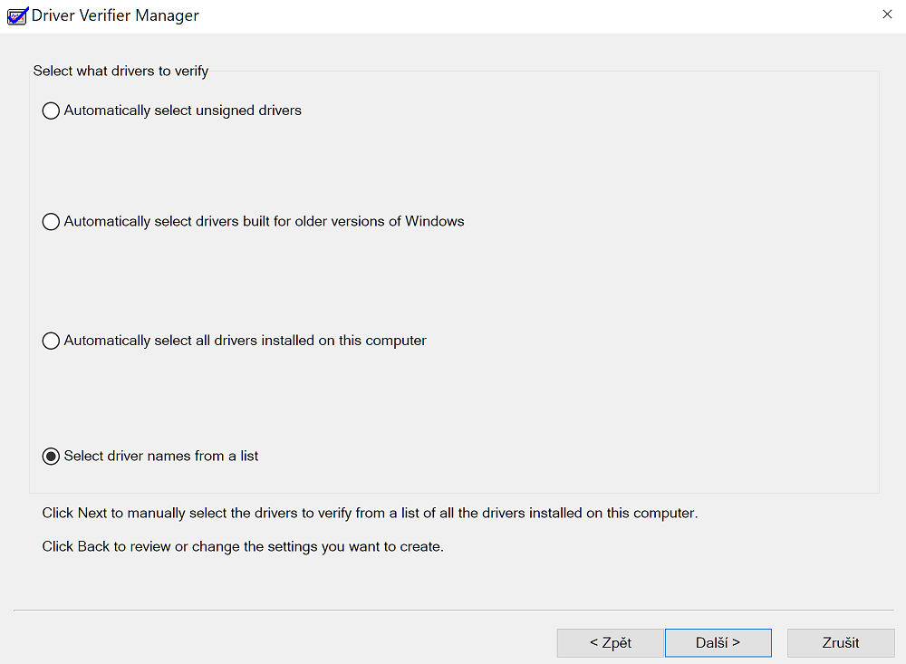

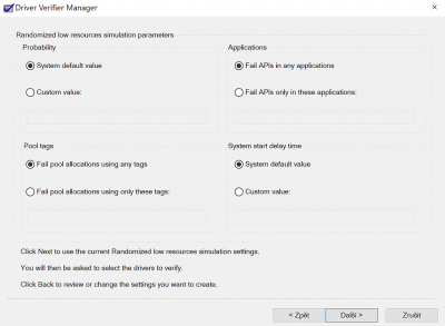

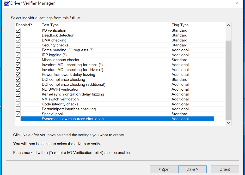

Chci provést ten verifier a protože nechci nic zkazit, tak přikládám screeny, protože u mě to je trošku jinak než v návodu:
Tady tedy označím vše, kromě modře označeného

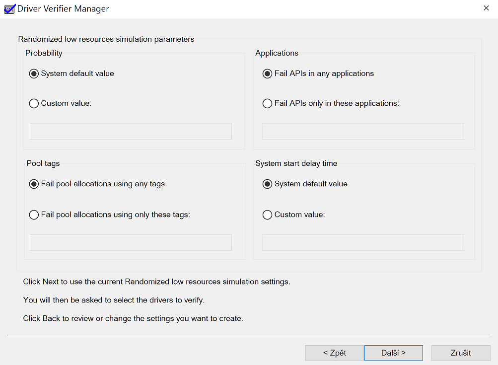

Tady dám co? Nechám to být?

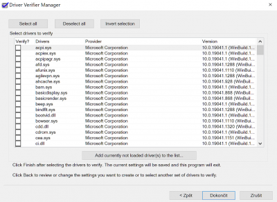

Select driver names from a list?

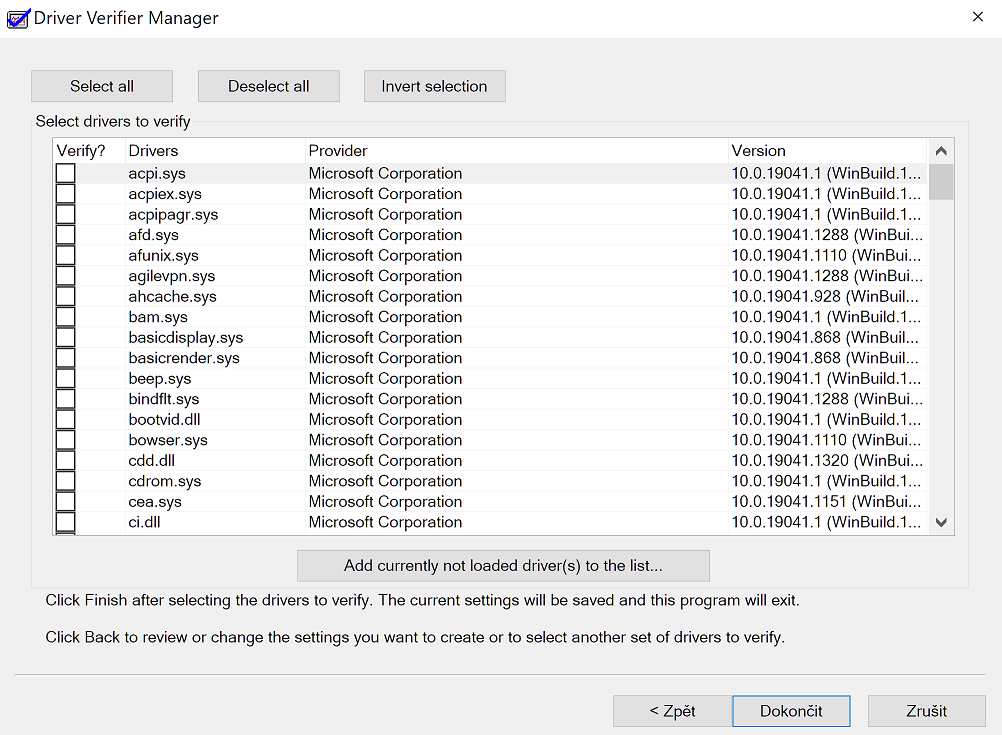

A tady tedy označím vše, co není od MS, takže vlastně jenom pár věcí
Díky

Legacy USB Support - ENABLED
Bylo to tak celou dobu nastaveno

nastavení verifieru vypadá v pořádku. nezapomeň je potom odstranit.
Vzhledem k tomu, že se nemůžu dostat k manuálu od výrobce desky, nemůžu tě navést. Ale můžeš zkusit mačkat jinou klávesu. Na mé desce je nabídka bootu F10 a už jsem viděl i F12. Ideálně pokud máš na cd k desce návod, tak tam to najdeš.

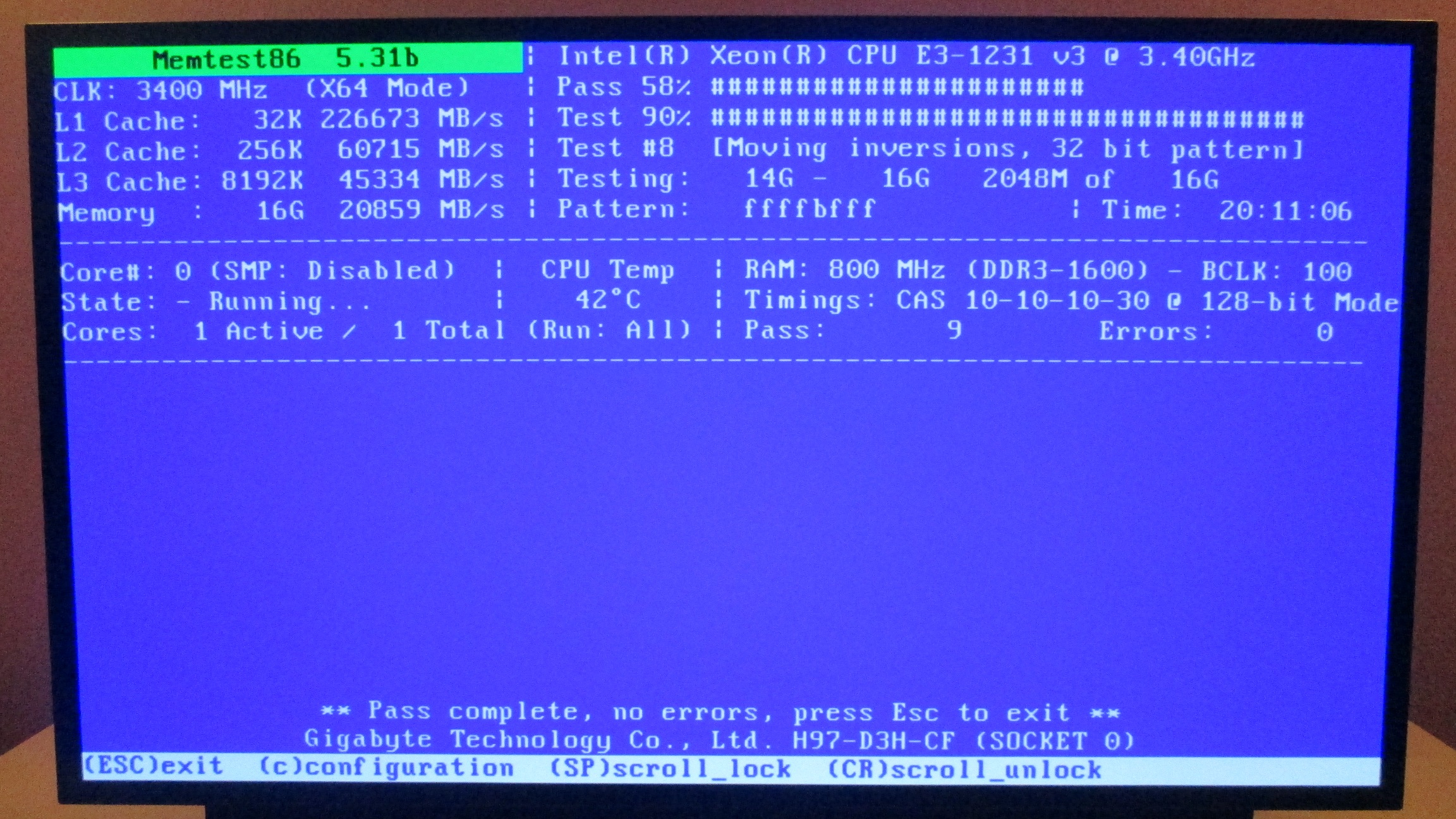

Memtest už běží hurááá :banana: :banana: :banana: :banana: :banana: :oslava:
V manuálu bylo, že
CSM Support musí být nastaveno na Always a pak se objeví možnost "UEFI + Legacy" nebo "Legacy" nebo "UEFI" restart a bylo to. Dal jsem "Legacy" Nechám to běžet do rána.

Tak po 11ti hodinach pass 5, error 0. Nechám to ještě tak do 12ti.
Dodatečně přidáno po 9 hodinách 13 minutách 27 vteřinách:
Tak po 20ti hodinách ani jedna chyba
I když nevím, jestli je co oslavovat, když paměťma to není..
Tak budeš muset počkat, až se závada znovu projeví. Z jednoho BSOD bych si hlavu nedělal.
