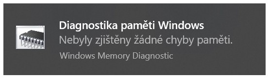

ITCrowd píše:V tom případě doplň informaci o pamětech, otestovat memtestem, a protože je to dost velká kapacita, tak ještě jeden modul a pak druhý. A v případě pádu nechat jen jeden modul paměti (pokud máš dva) a vyzkoušet.

Projel jsem paměti, zvolil jsem rozšíření 2x a nebyly nalezeny žádné závady.

Opět jsi nedodal informace o pamětech. Proč musím vždycky z každého něco páčit? Jestli je to tajná informace, tak si to zanes do servisu.

Já bych rád dal info o pamětech, ale po testu mi winy nenabízí nic jiného než co jsem již uvedl.
