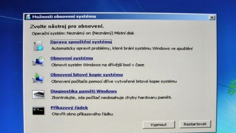

Koukni na obrázek. Opravit tento počítač. Tam klikni co to udělá. http://www.servispckupka.cz/obrazky/jak ... _small.jpg
zdenek-cz
Příspěvky: 54
Registrován: 03 bře 2018 20:31
Re: modrá smrt 0X000000f4
Příspěvek od zdenek-cz »
když se podívám na zobrazit podrobnosti o diagnostice a opravě
tak píše počet hlavních příčit potíží = 1
ale všechny povedené testy a kody chyb jsou = 0x0
a dole je
zjištěná hlavní příčina:
Stav spuštění označuje, že operační systém byl spuštěn úspěšně.
tak teda fakt nevím co s tím......
