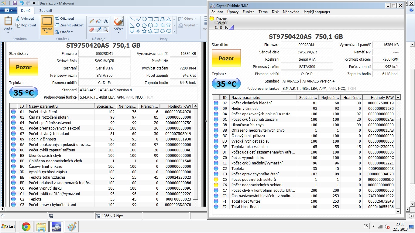

Stav disku lze ověřit programem CrystalDiskInfo. Vlož sem screen do přílohy (aby bylo vše vidět!).

V příloze by měl bejt ten screen, není to ideální, ale snad to stačí. Je tam vše.
Stav disku pomocí CrystalDiskInfo

Ten disk je hotovej, totálně. Na vyhození. Když si stáhneš HDTune a dáš Error Scan, tak tam určitě budou vadný bloky.
