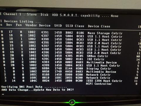

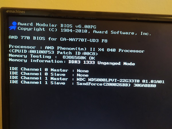

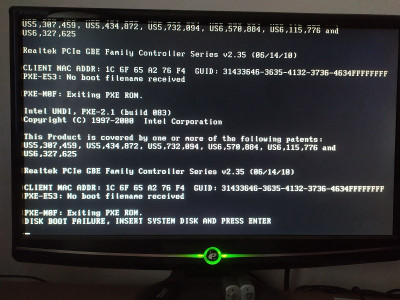

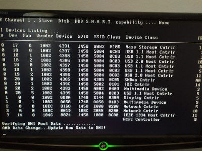

Ahoj, poslední týden mě trápí restarty PC
Začalo to tím, že jsem odešel od PC, když jsem se vrátil PC se zasekl při bootu, a hlásil že nemůže najít žádný disk s nainstalovaným operačním systémem. Kouknul jsem do biosu, a neviděl SSD, tak jsem všechny disky odpojil, a SSD připojil jinam než byl původně. Od tý doby asi 4 dny ok, jen to nevidí jeden z disků co je v PC. Teď poslední 3 dny vždy když jsem přišel k PC, byl zaseklý na obrazovce, viz foto. Dnes jsem něco dělal, najednou PC zamrznul, nešlo hýbat kurzorem, nic. Tak jsem mu dal 10 minut, žádná změna, šel jsem pryč, asi po dalších 10 minutách jsem se vrátil, opět zaseklý na stejné obrazovce. Vždy stačí počítač vypnout a znovu zapnout, restart nepomůže, musím ho fakt vypnout. Pokud ho restartuji, tak místo SSD vidí něco co ani nevim co je, nevzpomínám si přesně co to psalo. Nevím jestli vyhazuje nějakou bsod, vždy se to stalo když jsem zrovna u PC nebyl. Hádám že odchází SSD, nebo řadič na základové desce? Sestava v profilu, je to už skoro děda, tak bych se nedivil kdyby byl na odchodu.
log z CDI:

ok teď zase, když zkusím restartovat, tak se zasekne zde
musím fakt vypnout/zapnout
po naběhnutí windows mi problikla nějaká černá obrazovka, ale nestihl jsem přečíst co to bylo

No jo, takze se ti Intel hlasi jako SandForce. Tim bych zacal - vyzkouset jinde, v Intel SSD Toolboxu juknout na FW (i kdyz k SF myslim dalsi nevydali).
Sice ma stale 66%, ale pri Power On Hours : 5269 hod. ma Host Writes : 9978 GB (NAND Writes : 94430 GB)?!
Funkci radice disku overis naklonovanim SSD na zdravejsi WD. Kde je vlastne na fotce to druhe?

Stáhnul jsem poslední verzi Toolboxu, a píše toto
The selected Intel SSD contains current firmware as of this Toolbox release. Click Check For Updates to look for a newer version of the Intel SSD Toolbox, which may include newer firmware.
Takže předpokládám že novější FW není.
Vyzkoušet jinde, myslíš v jiným PC? Bohužel nemám možnost.
Host/nand writes fakt nevim co znamená, takže mi to nic neříká, bohužel.
Naklonovat není kam, na ostatních discích mám data, který nemám kam zálohovat. A kde je ten disk na fotce taky nevim
Zkusim ještě píchnout to SSD do jinýho portu, uvidím jestli bude padat stále.
Ale spíš bych to viděl na desku, pokud už jeden z disků není vidět?
Není třeba někde uloženej nějakej log, z kterýho by se dal vyčíst důvod pádu?

V CDI mas vsechny tri SATA disky, na fotce BIOSu jen dva. Nesouvisi to spis s rezimem SATA radice? Zapoj ho misto ASUS mechaniky, ta visi na AHCI.

Sám tomu nerozumim, deska má šest slotů, ale na tej obrazovce jsou jen 4.
Vyhodil jsem všechny disky, nechal jen ssd, zapojil ho na jinej konektor. Dva dny, ok, až doteď, opět v době kdy jsem byl pryč, čekalo na mě toto: Potom už PC nechtěl sám naběhnout, furt zůstával viset na této obrazovce. Musel jsem mu ručně přes boot menu říct aby bootoval z ssd, i když má v biosu prioritu nastavenou správně.
