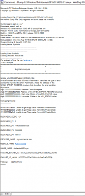

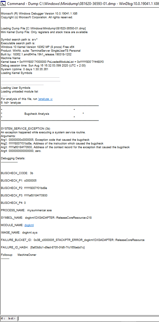

Ahoj, mám tady takový problém u konkrétní hry a to my summer car. Po chvilce hraní hodí systém BSOD - chybu: (system service exception) a počítač se restartuje . Zkoušel jsem odepřít automatickému restartu ale to nepomohlo,update driverů , přeinstalace systémů a dignostika paměti. I po procházení různých fór, jsem bez radný takže se obracím sem, s tímhle problémem. Jedná se o systém (w10)
Re: BSOD - Při spuštění hry
Obracis se spravne, ale navod na zalozeni prispevku jsi necetl, je v nem napsano
vse co ma prispevek obsahovat. Je hned nahore v teto sekci fora. Minimalne
ty dumpy pameti jsou potreba, bez nich je to na kristalovou kouli.

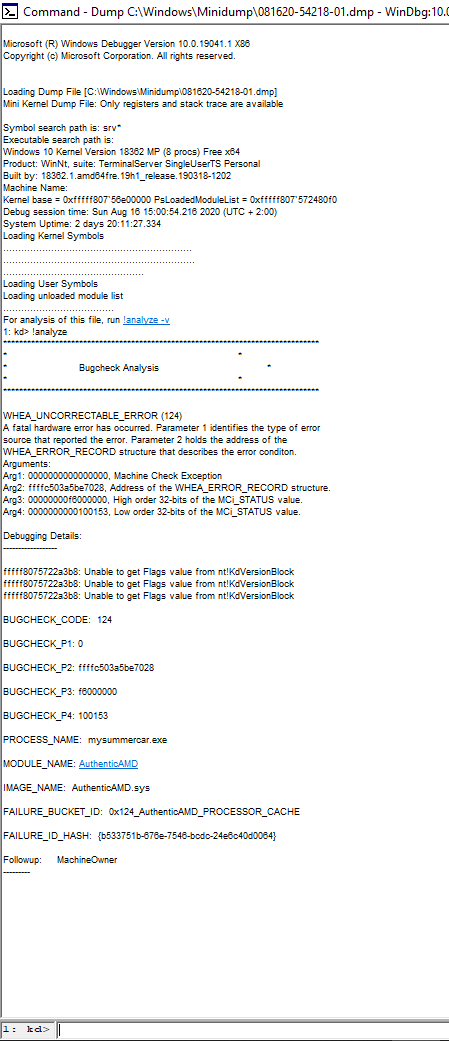

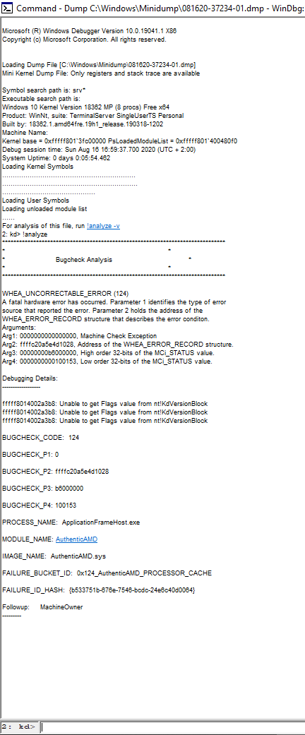

tak nakonec mi to zahlásilo dvě chyby (whea uncorrectable error) (clock watchdog timeout)
