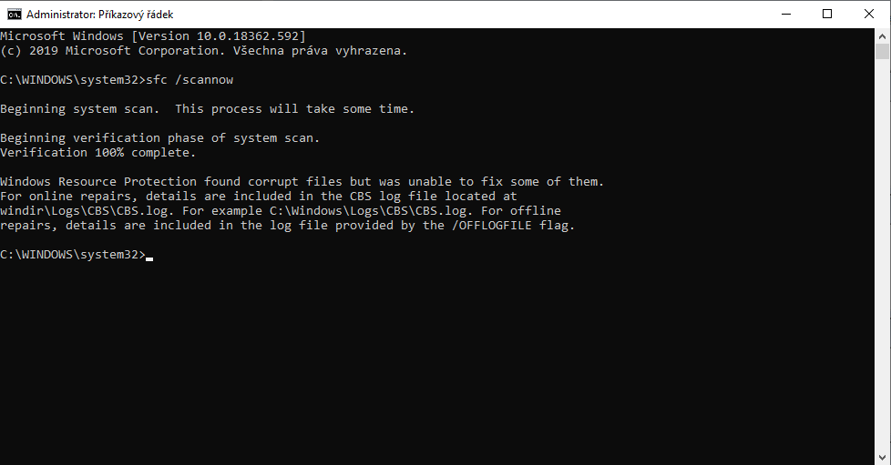

Aktivoval jsem, jak jsi mi doporučil, Furmark a prime small a nechal běžet přibližně 20 minut a žádný problém nenastal.

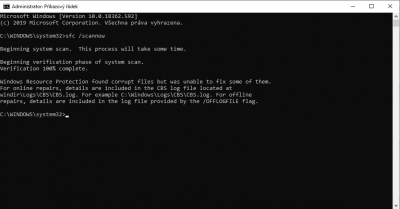

Dále jsem do příkazového řádku vložil "sfc /scannow" a něco bylo nalezeno, tak to přikládám do přílohy.

Dmp jsou zajímavé - ukazují, že chybu způsobil neznámý modul. Něco to píše o grafice, pokud můžeš zkus jinou. Nicméně vzhledem k té nestandardní hlášce bych na to moc nesázel.
V eventlogu hláška o chybě řadiče disků. K tomuto bych se asi přikláněl, protože mockrát je tam zpráva o nemožnosti zapsat na disk dmp výpis.
