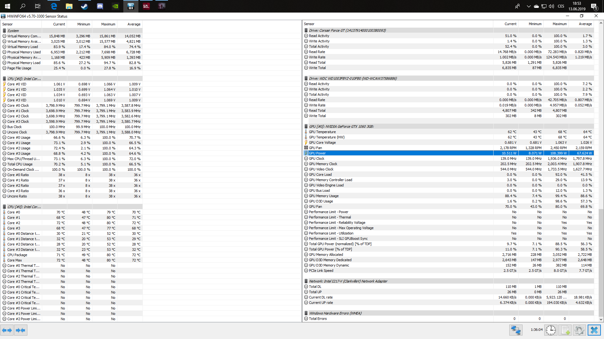

Tady je ještě jednou po delší době hraní. Hrál jsem Dayz. A zdroj mam Be quiet! Straight Power 11 ale nevím kolik wattů ma …. Ty minidumpy byli napsané myslím v pravidlech.

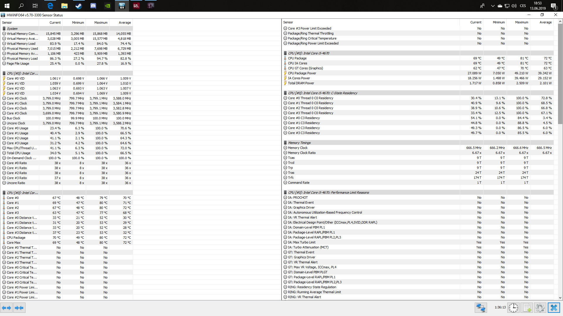

Pořád tam nevidím napětí na desce. Není to ve střední pozici toho tažítka? Ten screen jde rozliknout na vícekrát, než jen dvě tabulky, že tam tažítko nebude.
Bylo BSOD po resetu biosu nebo ne?
Pokud tu hru hraješ běžně, tak si jí nastav tak, aby se tolik nezaplnila VRAM a nezačala si pro sebe užírat RAM a nezačal swapovat disk, když RAM dojde. Snížit textury nebo rozlišení. Můžeš si to sledovat v tomto programu kolik to zabírá, když snížíš nároky v nastavení hry a budeš si to opravovat tak dlouho, až se VRAM nezaplní tak, aby začala žrát RAM.

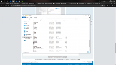

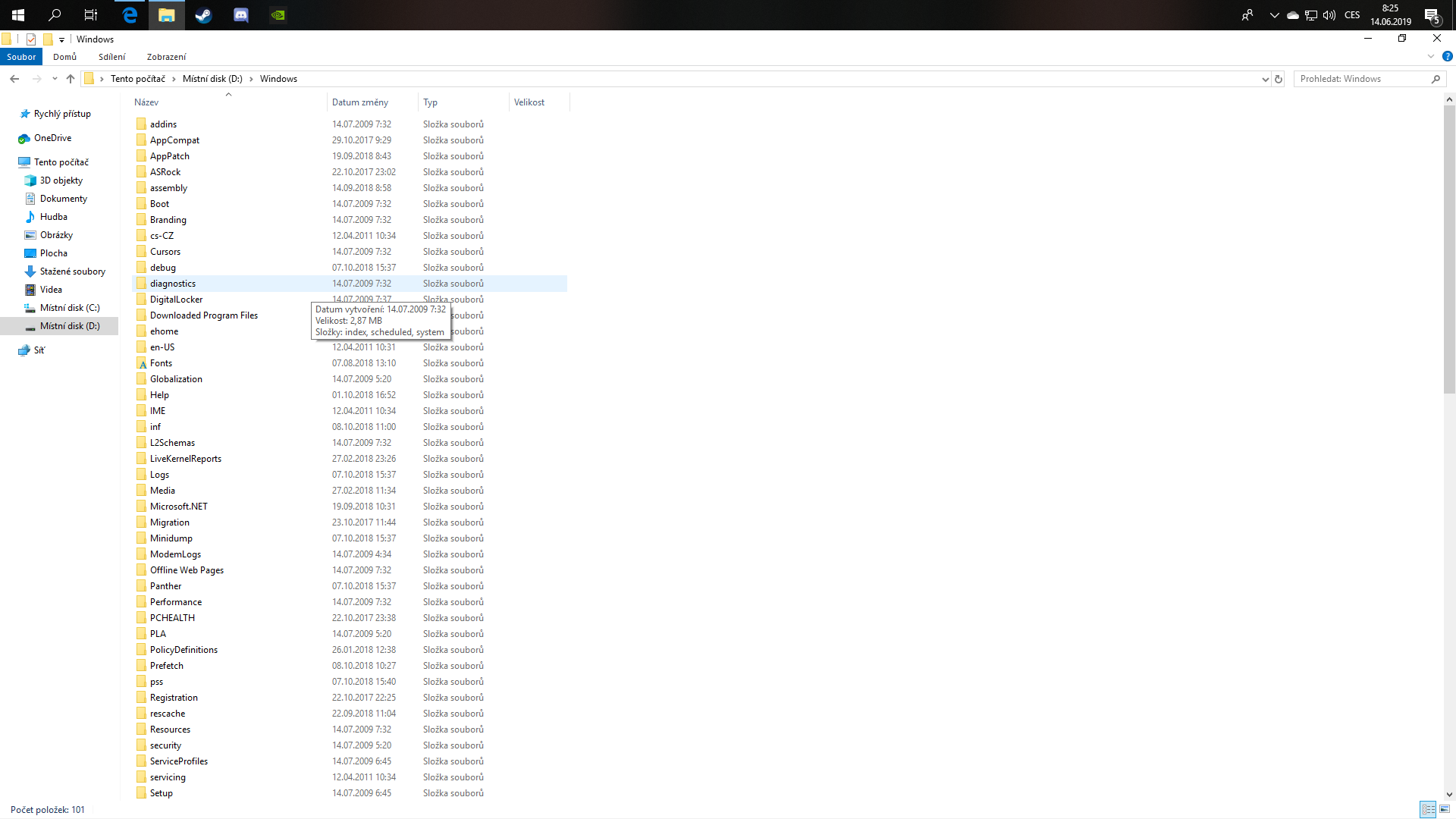

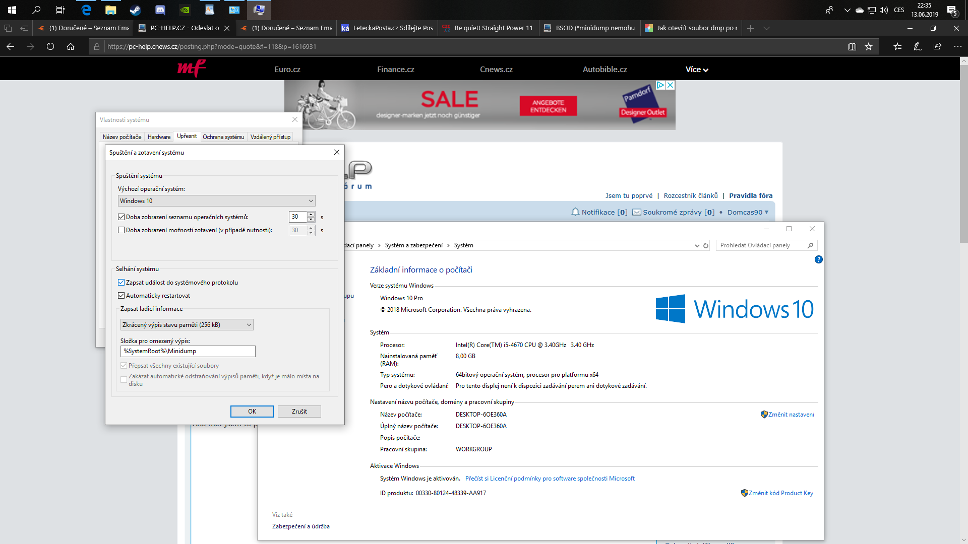

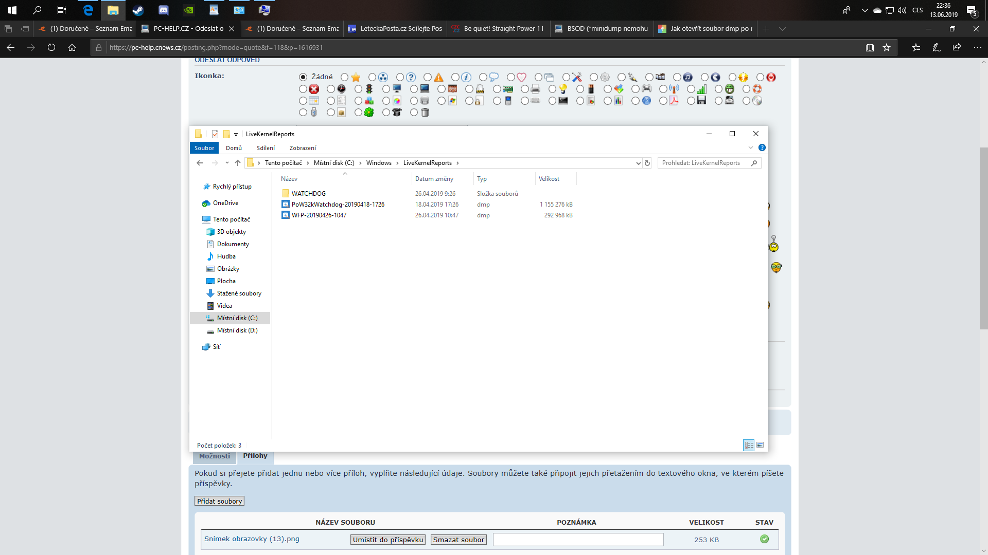

Ano měl jsem to předtím jinak nastavené.. Předělávál jsem to podle návodu co jsem tady našel. A koukal jsem na netu kde jste to dá najít a našel jsem soubory dmp někde jinde posílám screenshot
Tady jsem našel ty soubory DMP
a TADY JE NAPSANY minidump

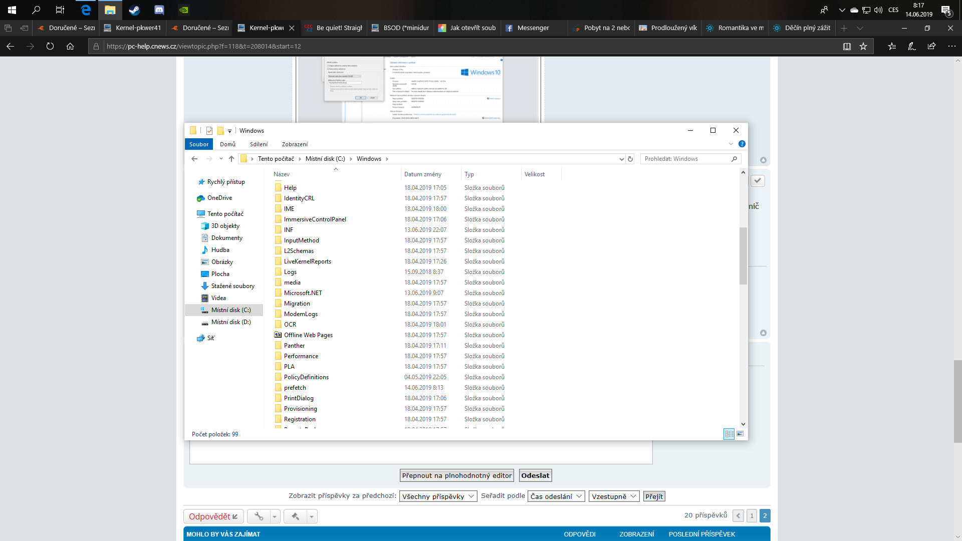

Je to zlé. Pozri k tomu aj na ten dátum. Klasicky sú minidumpy tu: C:WindowsMemory.dmp a len hoď ten súbor , neotváraj to ani nič také...
Dodatečně přidáno po 59 vteřinách:
Systém události je v podstate prázdný. Je tam len jedná informácia...

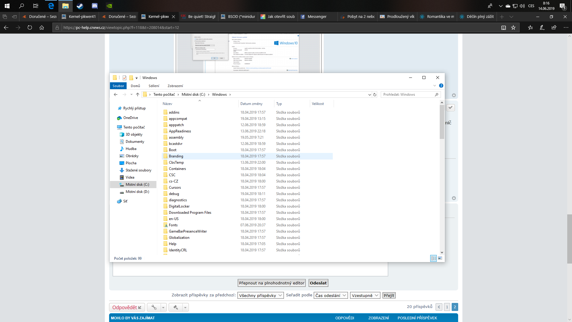

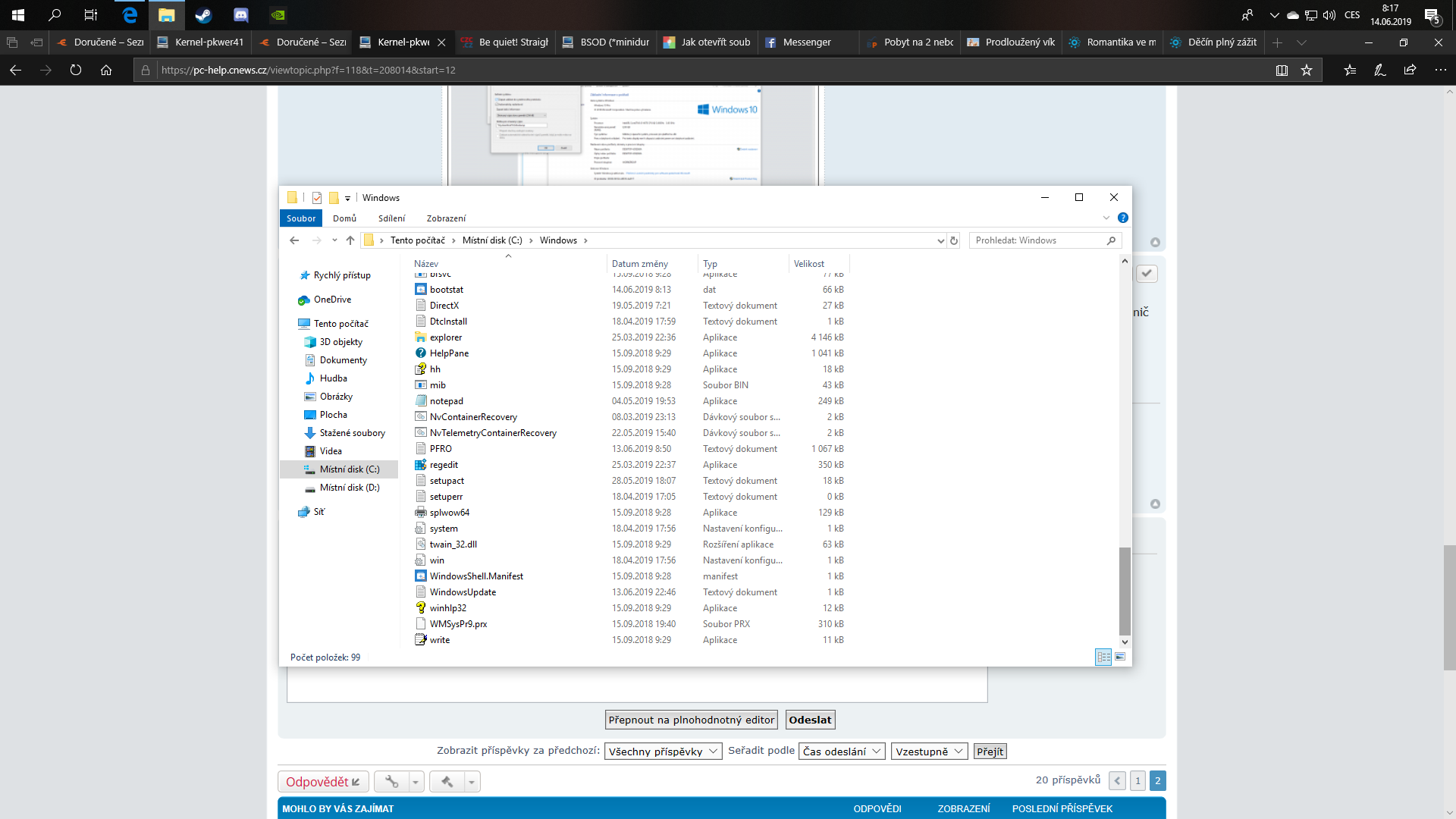

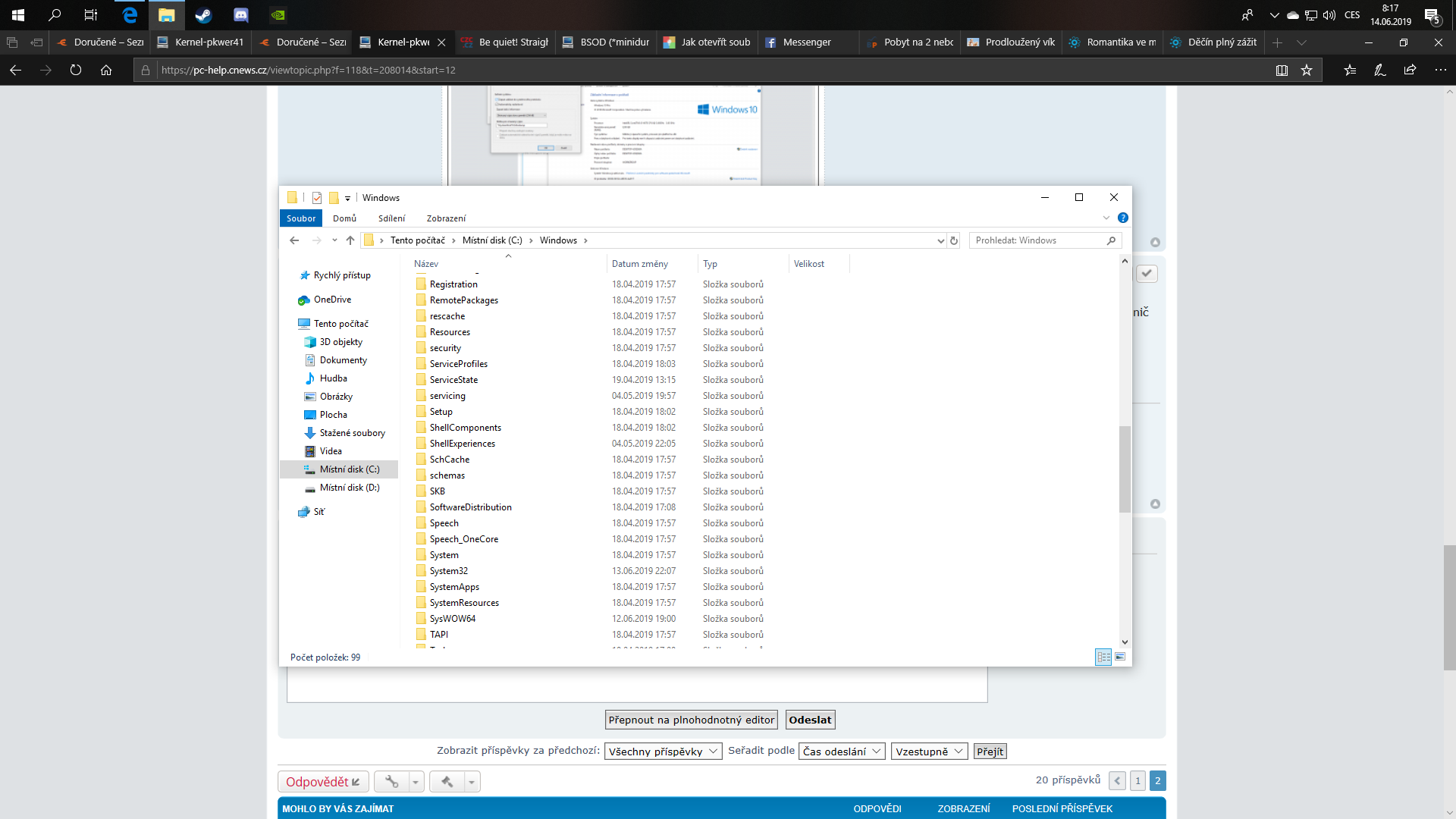

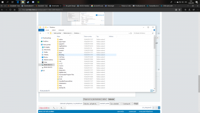

A já sem měl už radost že to mam dobře. :) :D Co jsem se koukal tak C:Windowsmemory.dmp jsem nenašel posílám i screenshot.
Dodatečně přidáno po 5 minutách 23 vteřinách:
Když jsem hledal MINIDUMPY tak jsem našel složku WINDOWS i dokonce MINIDUMPY v disku :D

Až bude bsod, tak se ti vytvoří složka Minidump a v ní ten dmp, který sem dáš. Pokud jsi to nastavení nechal jako na screenu, kde je uvedeno, že to bude v Minidump.

Klikol si na "ok"" keď si to uložil? Skontroluj to ešte raz prosím , hodilo ti to zas BSOD?

Ano kliknul jsem na ano.... Zatím se tak nestalo BSOD.
