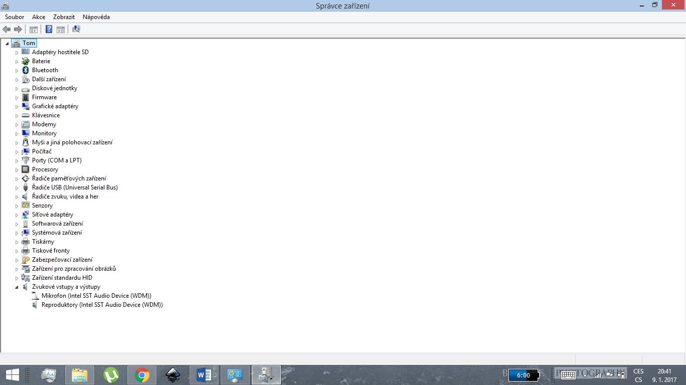

Zatím mi sem dej prosím screenshot správce zařízení, rozkliknutá položka zvukové vstupy a výstupy.

adavyp píše:Aha, Oxxida jsem nějak zasklil. Jáse na to podívám, ale dneska už to nezvládnu.
Screenshot je zde:
Jen se zeptám, proč tě zajímá zvuk, když já mám problémy s wifinou a bluetooth? :D

Zajímá mě to protože jak říkal Oxxid, je tam nabořený intelácký ovladač isstrtc.sys. Musíme ho prostě vyloučit.

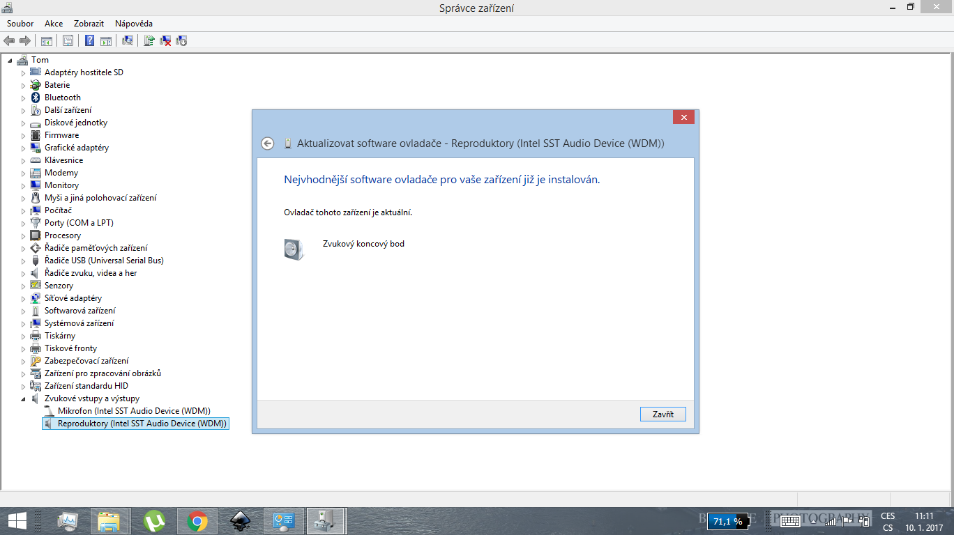

Výborně. Tak v tom archivu ve složce Drivers je složka Audio. Jen tu extrahuj na plochu s kompletním obsahem a potom ve správci zařízení klikni pravým na reproduktory Intel SST blabla a vyber aktualizovat ovladač, a tam se tě to zeptá na instalaci v počítači tak to zvol a naveď to na tu extrahovanou složku. Dej vědět jestli se to povedlo.

adavyp píše:Tak v tom archivu ve složce Drivers je složka Audio. Jen tu extrahuj na plochu s kompletním obsahem a potom ve správci zařízení klikni pravým na reproduktory Intel SST blabla a vyber aktualizovat ovladač, a tam se tě to zeptá na instalaci v počítači tak to zvol a naveď to na tu extrahovanou složku. Dej vědět jestli se to povedlo.
Učinil jsem tak a ihned po zvolení na mě vyskočila hláška, že ovladač zařízení je aktuální.
viz
