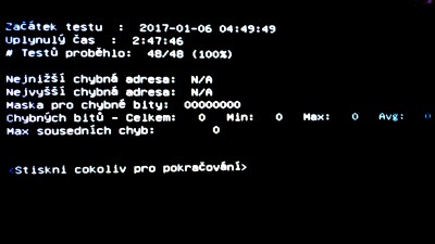

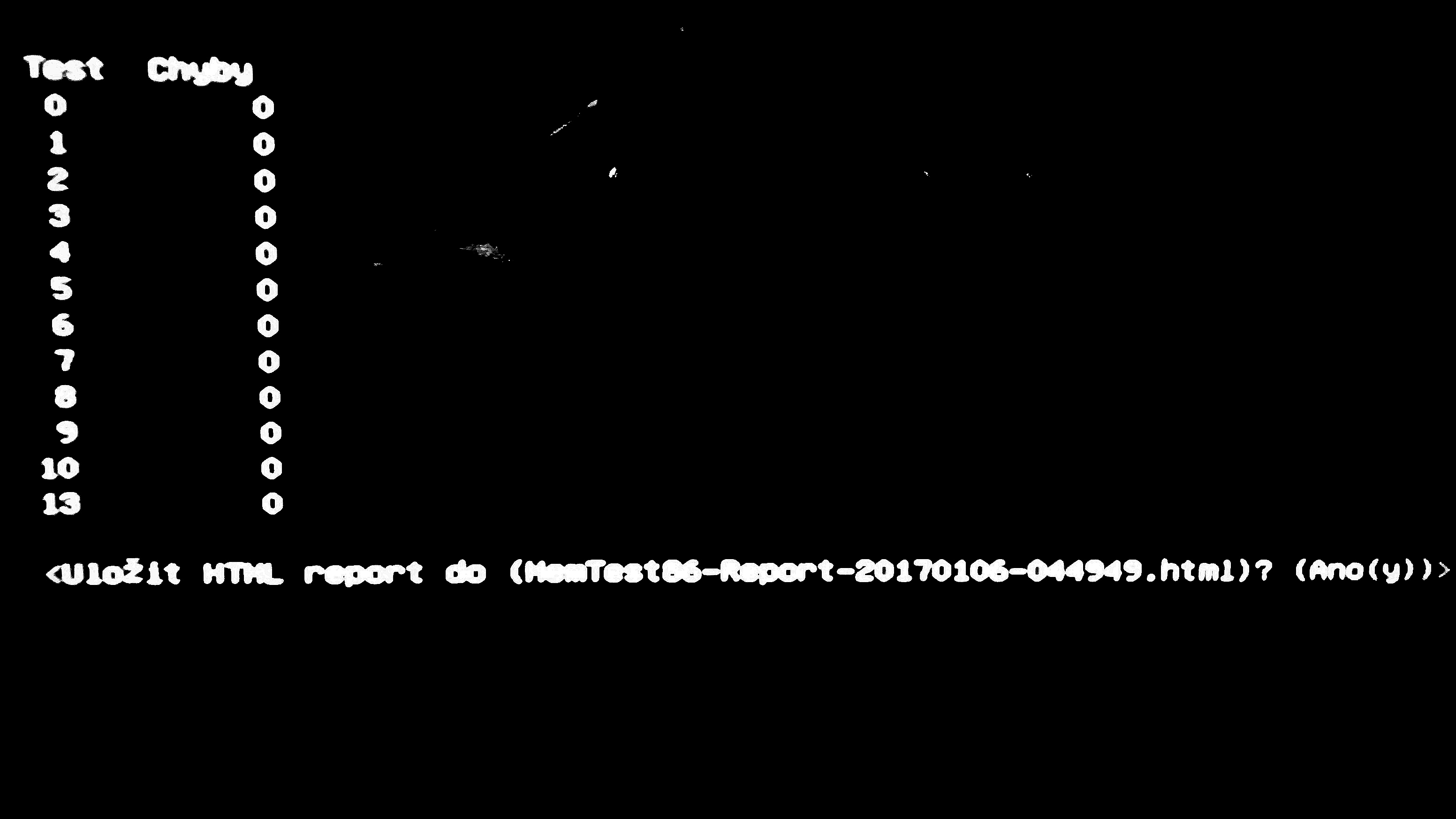

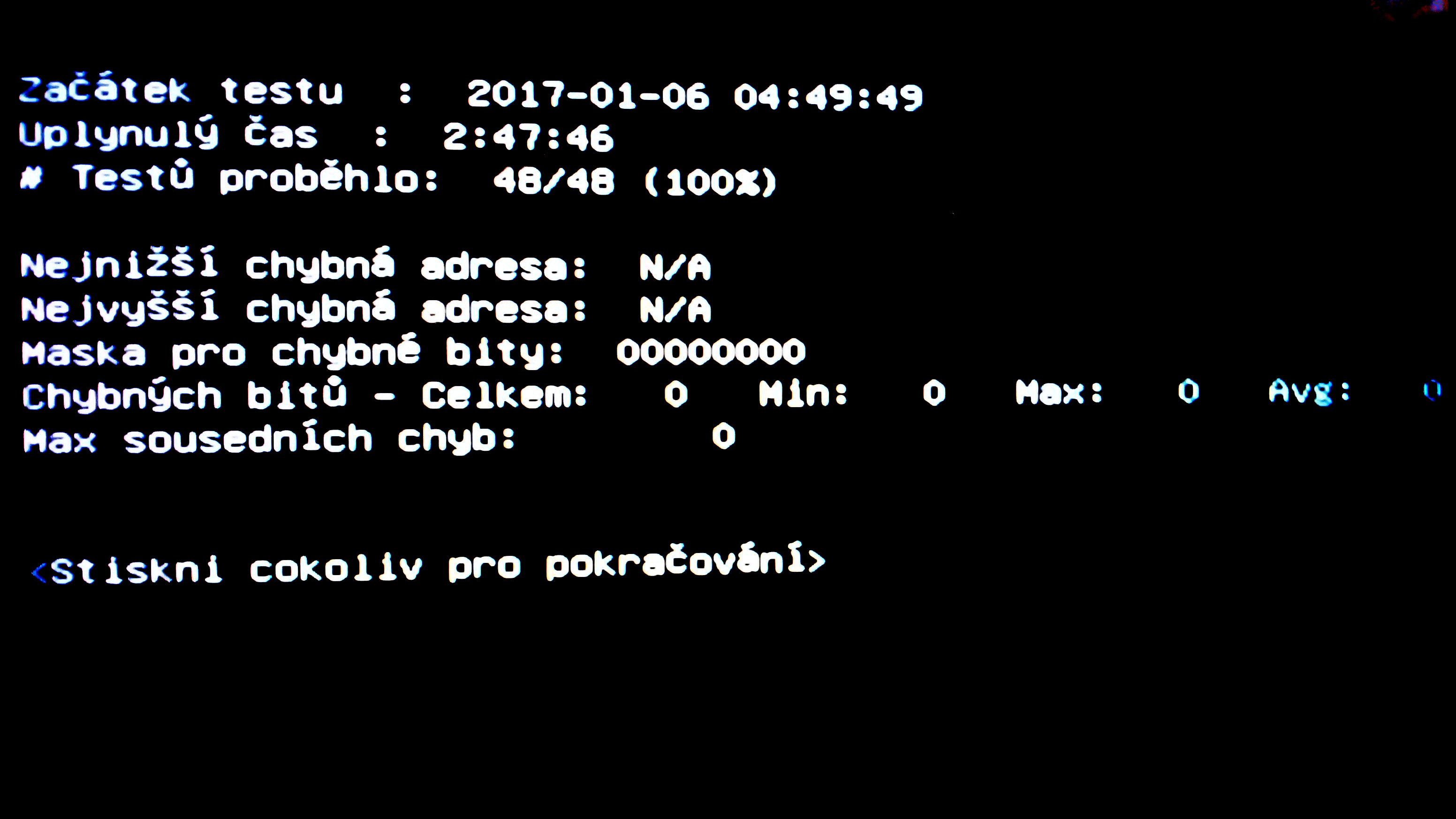

Memtest report
Memtest report
memtest report
memtest report

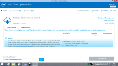

Oba pády poukazují na ovladač isstrtc.sys (Intel SST Audio Driver). Aktuálně je tam verze z roku 2013. Použij utilitu od Intelu pro vyhledání neaktuálních ovladačů: http://www.intel.com/content/www/us/en/ ... etect.html
Tebou zmíněný ovladač mi to nenašlo, po scanu vyskočilo toto.

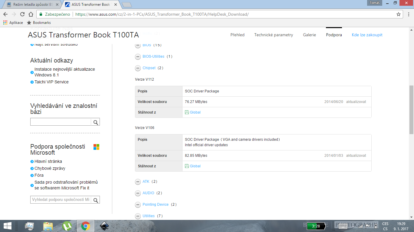

Zkus ze supportu Asusu nainstalovat ten jejich update balíček chipsetu.

adavyp píše:Zkus ze supportu Asusu nainstalovat ten jejich update balíček chipsetu.
Ten Asus Transformer je hnůj, něco podobného jsem taky řešil, ale musím si vzpomenout, jak jsem to vyřešil...
Myslíš tohle?
Co to úplné smazání a přeinstalace windows, co si o tom myslíš?
Díky.

Jo ta verze 112 by měla být ona.
Hele factory reset klidně zkusit můžeš, ale tento způsob je spíš info pro mě do budoucna, jestli to pomůže. Zkus prosím nejprve ten update.
