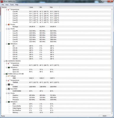

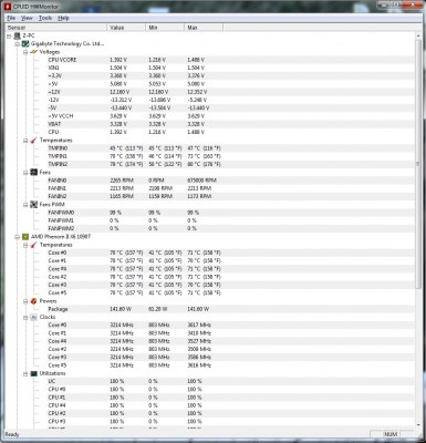

f) Výsledek testu po 10 min
Dodatečně přidáno po 1 minutě 7 vteřinách:
Tak ještě doplňuji sestavu, nevím proč se neukázala. Díky všem předem za radu.
