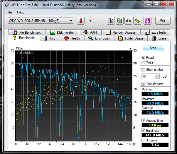

Testování operáční paměti jsem dělal pomocí Memtest86 přes USB. Test se mi spustil všechno běželo a jak jsem po dokončení testu přišel k pc tak byl vyplý dají se někde najít vysledky nebo tak něco ?
Protokoly: http://leteckaposta.cz/734333940
HD Tune Pro: WDC WD1600JS-55MHB1 Error Scan
Scanned data : 159 gB
Damaged Blocks : 0.0 %
Elapsed Time : 56:05
HD Tune Pro: WDC WD1600JS-55MHB1 Benchmark
Test capacity: full
Read transfer rate
Transfer Rate Minimum : 24.6 MB/s
Transfer Rate Maximum : 60.9 MB/s
Transfer Rate Average : 50.7 MB/s
Access Time : 20.5 ms
Burst Rate : 160.2 MB/s

Ten test paměti zkus ještě jednou. Jinak to nezjistíme.
Udělej prosím ještě jednu benchmark disku v HD Tune a výsledek (screenshot grafu) sem vlož.

Bohužel při testu Memtest86 se mi opět pc vypnul při asi 50%. Ale Erroru tam bylo něco kolem 150.
BenchMark
BenchMark

Takže je to systémový disk a i závada pamětí. Nebo spíš těch pamětí, nicméně ten benchmark disku je brutální. Zazálohoval bych data a odevzdal ho k ekologické likvidaci.
