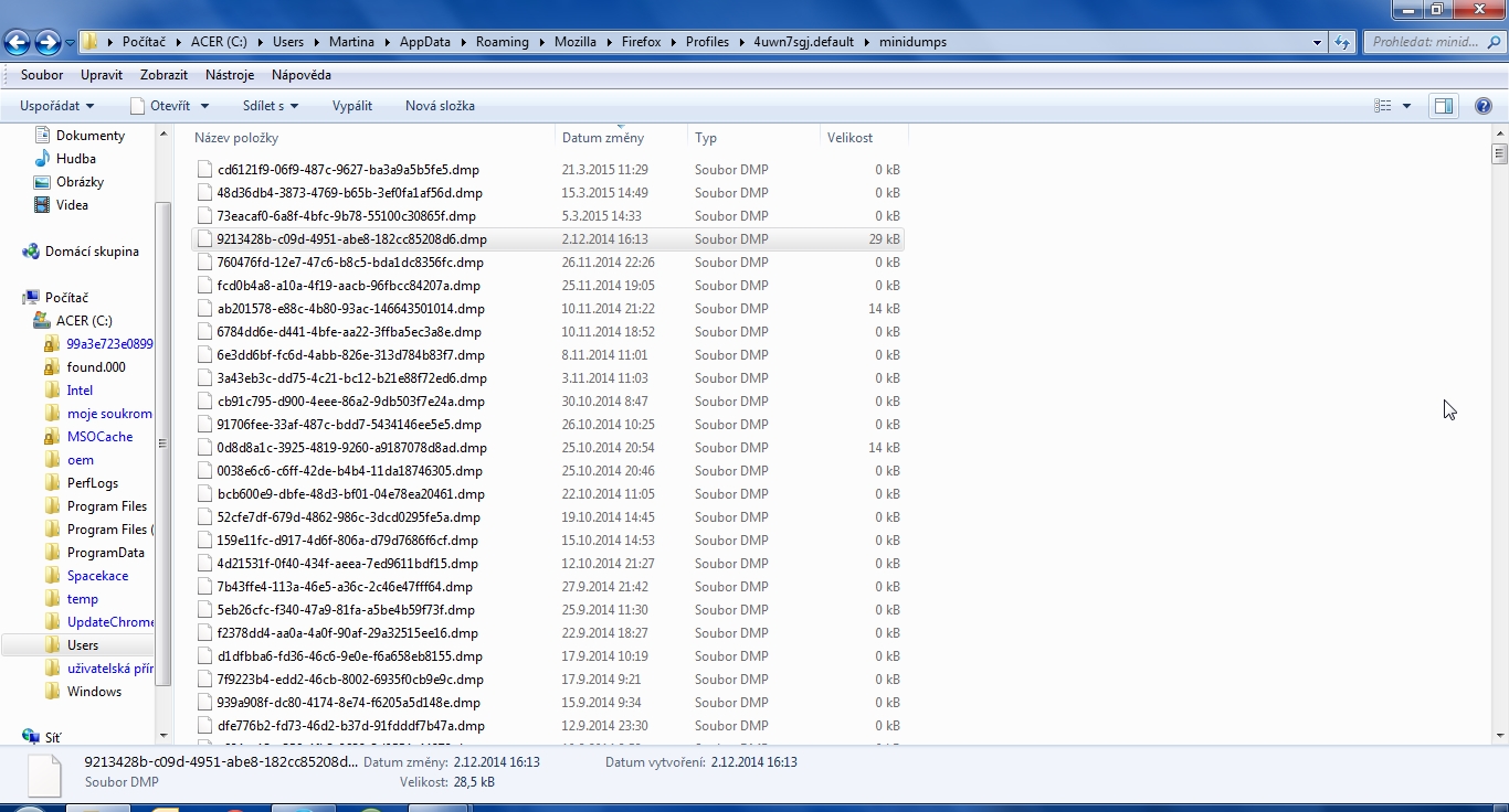

Tak jsem konečně po více jak půl roce našla ty soubory (teda snad jsou to ty správné) a poslala posledních asi 23 (od září do teď) přes leteckou poštu: http://leteckaposta.cz/333697765
Snad budete vědět, co s tím a poradíte čím to je.... Děkuji
P.S.: Jinak našla jsem to v úplně jiné složce: AppData/Roaming/Mozilla/Firefox/Profiles/nějaké čísla a písmena/minidumps :)
Zrovna totiž projíždím nb a mažu, co mi zabírá místo (složky po hrách od dětí- uložené hry....) :)
--- Doplnění předchozího příspěvku (26 Bře 2015 19:17) ---
A teď koukám, že to nahrálo jen 3 soubory, ty soubory, co mají velikost 0 to nenahrálo :)
To je asi můžu rovnou smazat, když mají 0kB že?

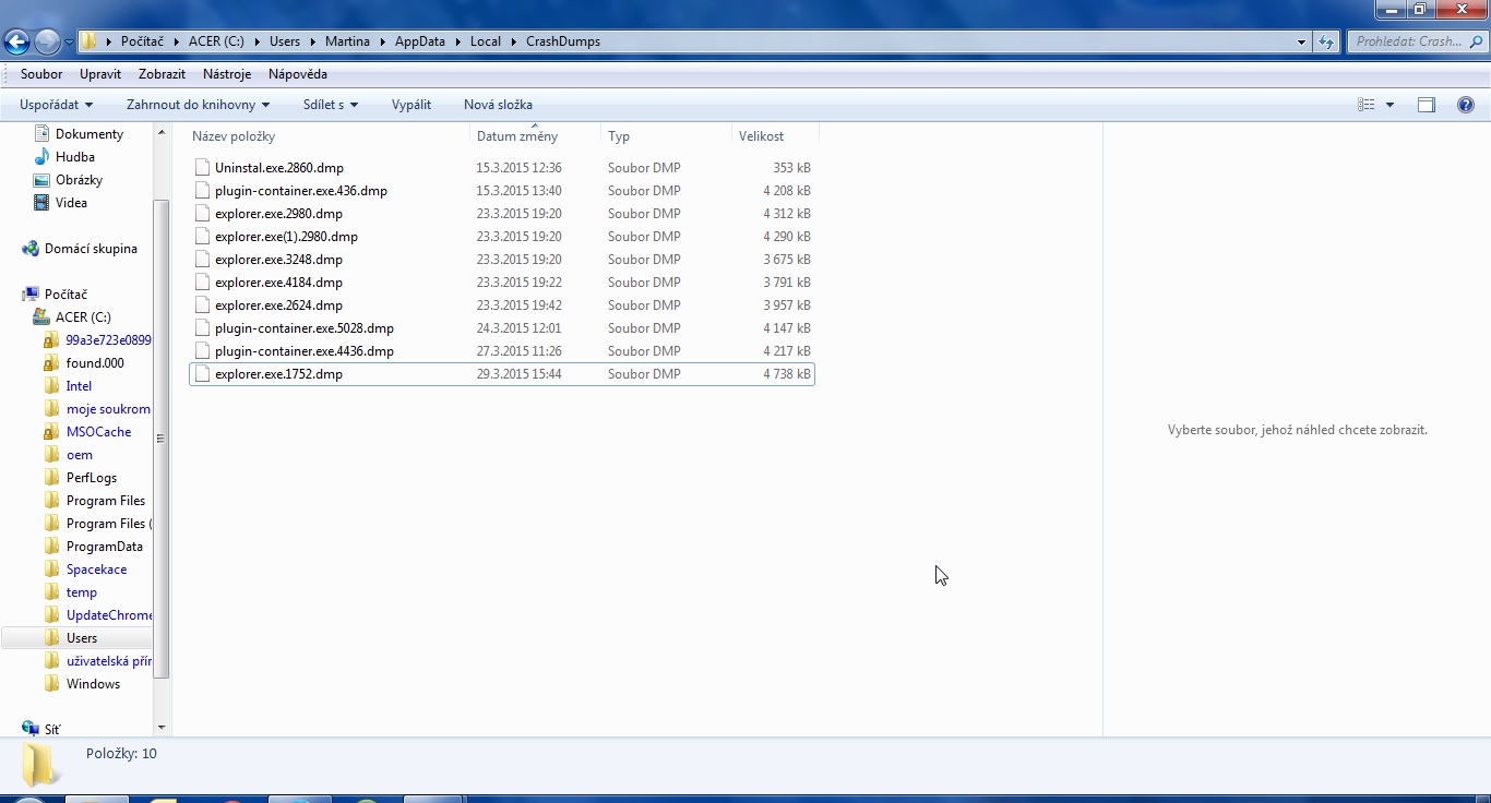

Ještě jsem našla nějaké velké soubory, kde je většina z nich označena explorer... (cesta ..... AppData/Local/CrashDumps) zde: http://leteckaposta.cz/181453467

Můžete mi prosím přesně říct, jak to teď vypadá? Pády průzkumníka by teoreticky mohl shazovat ovladač Bluetooth, ale já si myslím, že problém bude hardwarového charakteru.

Nějaké dmp soubory jsou v jiné složce (jak jsem psala minule a posílala přes LP), ale ty nulové to nenahrálo.
Zde je spousta souborů dmp, které namají velkou velikost, většina má 0kB
A ještě jak jsem psala minule - v tom posledním odkazu jsou také nějaké dmp soubory, které jsou mnohem větší, než ty předchozí a také jsou v jiné složce tam je poslední zápis z 29.3.2015
Toto jsou ty větší soubory

A ve složce Windows/Minidump nic?
To všechno jsou dumpy z uživatelského režimu, a z nich už nic novýho nedostanu.
