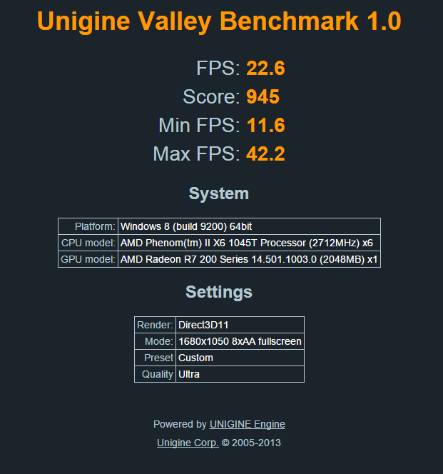

Ještě se zeptám.. Má někdo reálné score R7 260X ?

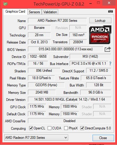

Nejjednodušší by bylo zkusit tu grafiku v jiném PC. Toto totiž není rozhodně normální, ale je to docela "obecný" problém, a může ho způsobovat prakticky cokoli, takže testovní jednotlivých komponent se asi nevyhneš.
Kdyžtak se ještě podívej v BIOSu jestli ti to jede na PCIe 16x.

Tak jsem to hledal, a nevím kde přesně to najít..
Ještě mě napadlo nepomohl by update BIOSu ?
Martab
Příspěvky: 28668
Re: BSOD Co ho způsobil?
Příspěvek od Martab »
Můžeš zkusit, nic tím nezkazíš.
Počet PCIe linek by měl ukázat i GPU-Z.

Přepnul jsem to na PCIExpress a přilepšil jsem si neuvěřitelných 3 bodů:D
Jojo, ale stejně mě to příjde divné. :D
Oxxid
Příspěvky: 6194
Příspěvek od Oxxid »
Tady mas testy: http://www.hardwareluxx.com/index.php/r ... l?start=10 tak si to otestuj ve stejnem nastaveni a uvidis.
FoGgyCz
Příspěvky: 1211
Registrován: 26 srp 2012 14:08
Bydliště: Česká republika :)
Příspěvek od FoGgyCz »
Tak v tom případě výkon je normální ?
Oxxid
Příspěvky: 6194
Pravdepodobne ano.
