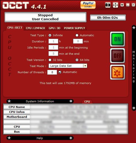

Stáhni si OCCT z odkazu zde.
OCCT spusť a v úvodním okně vše nastav jako na screenshotu v příloze. Tlačítkem ON spustíš test, testuj cca 15 min na každý mód (large, medium, small; data set). V okně nahoře uvidíš pokud dojde k nějaké chybě.

-tak, large a medium test jsem dal, po 18 minutách žádný problém nehlásil
-když dám small test, tak mám problém s teplotou CPU - nastavil jsem si limit 72°C (podle cpu-world je to max. provozovatelná teplota), takže mi to po pár sekundách skončí stopem kvůli teplotě core#1 (73°C), tak nevím, kolik je bezpečné nastavit ten strop, který je pro i5-4670 ještě bezpečný. Díky

ano, ale to jsem testoval ještě před tím, než jsi poslal tu fotku nastavení OCCT, že to mám otestovat, v příloze mám screeny z toho 18-ti minutového
Nicméně děkuji, kdyby byl další problém, tak se ozvu :)
