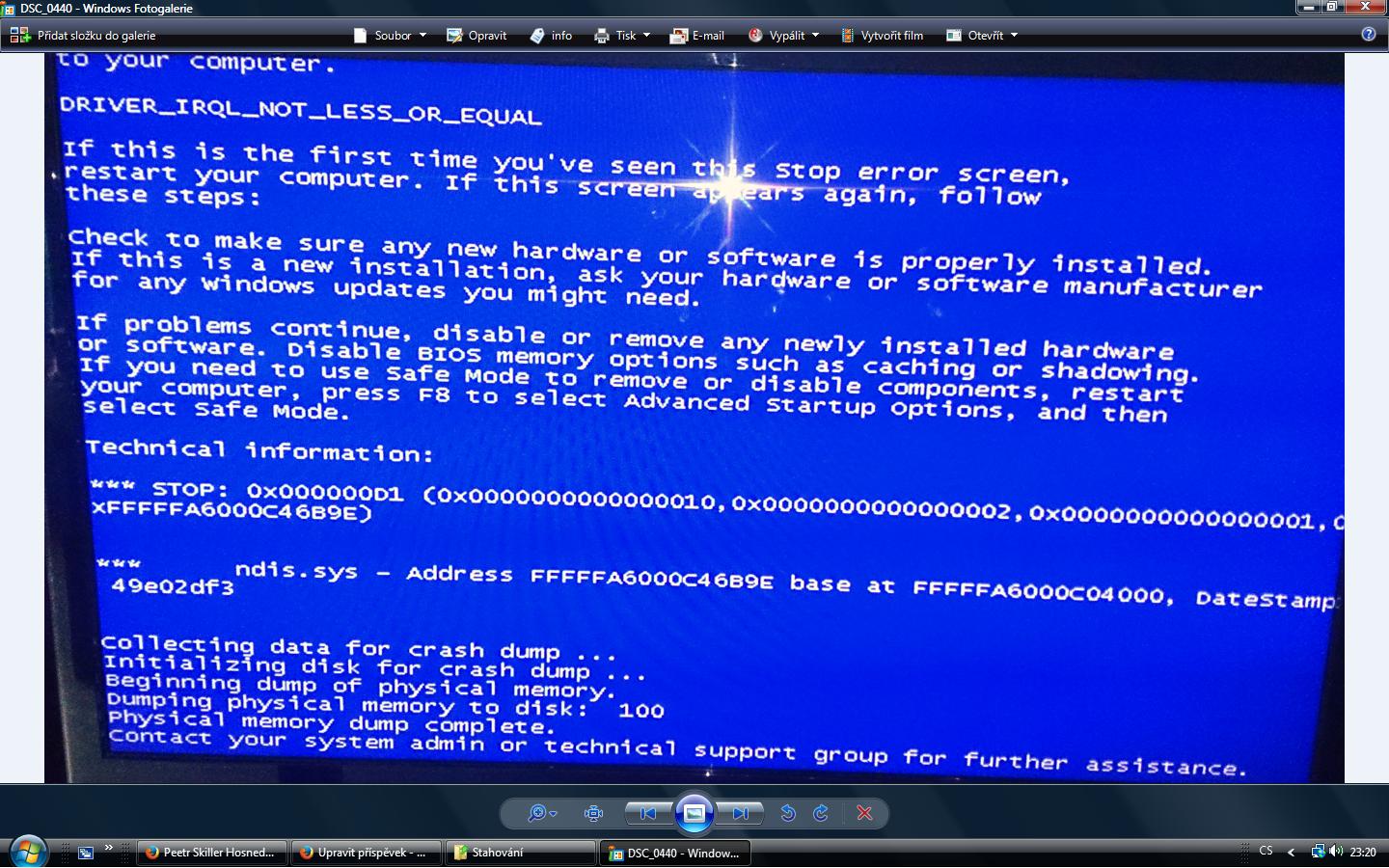

Ahoj lidi, dne 02 Dub 2014 21:26 jsem psal ohledne potizi s pc do sekce hjt. Obcasna modra smrt a prapodivne problikavani pri pousteni videa napr. z youtube atd. (jakoby zvlastni svisle pruhy pres obrazovku spusteneho okna) a dale pri spusteni pc hlaska hydraDM.exe je jiz spustena. Po Vasi (v sekci hjt) pomoci se zdalo byt vse v naprostem poradku az do nedavne doby kdy zapnu pc a opet hlaska (viz radka nahore)..Dal jsem restart a po nem cca 10 minut modra smrt kdyz jsem si chtel obnovit tu stranku s videm na youtube. Jelikoz Vas nechci stale dokola bombardovat problemy, poradte prosim ci mam radeji koupit nove pc a predejit tak podobnym vecem a nebo to vsechno prubnout znovu (logy,cisteni atd.) pocitac pouzivam malokdy, takze mi nejde do hlavy proc se to znovu deje. Mozna tak moje zena,ale te zase nechci krivdit :P
Ps:pokud budete chtit videt tu modrou obrazovku, jak mam udelat screen kdyz pc nereaguje nez se samo resetne..Mam to jen blbe z mobilu a to poslu

Jelikoz jsem casove zaneprazdnen, dostavam se sem vzdy s nejakou casovou prodlevou :/ Kazdopadne abych presel k problemu, udelal jsem snad vse podle navodu k BSOD a stale ve slozce minidump nic neni. Dneska jsem jeste zaskrtl zkraceny vypis pameti a zmenil velikost pri mych 8gb/ram na pocatecnich 120mb az 10000mb. Ted uz budu cekat na modrou smrt a v pripade ze se objevi, doufam ze uz tam neco bude :) Jinak jsem stahl starsi AMD cataclyst control center (14dni nazpet)a modra smrt nejakou dobu nebyla az prave do dneska kdy jsem na streamu malemu pustil pohadky a nastavil kvalitu videa na high (v tu ranu to bylo) minidump stale prazdny...

Tak dneska opet bsod a minidump stale prazdny. Uz nevim co kde zapnout,ci zmenit...

Zkus aktualizovat ovladace sitove karty. Necistis PC necim jako CCleaner?

Ano obcas jim cistim ale v posledni dobe vubec, jelikoz v bsod navodu je psano ze to nemam pouzivat tudiy jsem zadnou utillitu na cisteni nepouzil. Dneska pc spadlo bez modre obrazovky jen se proste restartovalo pri poslechu hudby pres bsplayer. Takze pro me novinka :/ Nejen ze pada pri koukani na video (youtube,stream) ale ted i tohle...

Ahoj bando, muzu vedet jestli ma cenu cekat na odpoved a nebo radeji reinstalovat komplet pc a pripadne ho hodit do srotu: ) Po reinstalovani sitovky to je o fous lepsi. I kdyz nekdy je to to same stale dokola. Kazdopadne pri startu pc mi to hlasi ze pc nalezl novy software 4x a kazdy jiny ale instalace ovladacu nikdy neprobehne. Na internetu jsem se docetl ze je to zakladni deska a tak jsem ovladac stahl a nainstaloval. No a ted mi to hlasi o jeden min takze stale 3 ovladace ktere ale nemuzu najit. Diky za odpoved

Co používas za antivirus? Slozka minidump je stale prazdna? Mas zapnuty strankovaci soubor? Co mas za sestavu? (jednotlive komponenty)

Monentalne pouzivam AVG free...Pred nim jsem mel placenou verzi esetu a k tomu pouzival taktez placenou advenced system care. Slozka minidump je prazdna stale dokola a strankovaci soubor mam samozrejme zapnuty :/

Tak to AVG zkus na chvili vyhodit, bez dumpu se to dela tezko... Advanced System Care a podobny ladice jsou akorat na skodu ;)
Pokud se to bude porad sypat tak zkus tento driver http://download.gigabyte.eu/FileList/Dr ... _vista.exe a pote tento http://download.gigabyte.eu/FileList/Dr ... 111_w7.exe
Je to driver na W7, tj. novejsi, Visty a 7 jsou si vsak hodne podobne systemy takze by to mohlo jit.
