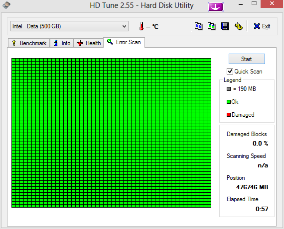

3. Stáhni, nainstaluj, otevři HD Tune a spusť "Error Scan" - bude to chvíli trvat. Výsledek - screenshot sem dej jako přílohu.

screen z tune up
http://leteckaposta.cz/141886972

Ten screenshot z HD Tune není to, co jsem chtěl. Co jsem koukal, tak disk má podle logu nějaké mouchy, jako jsou události zaznamenaným otřesovým senzorem nebo počet chyb v kontrolním součtu UltraDMA (může být vadná kabeláž). To může znamenat, že se k notebooku nechováš moc hezky. Zkusil bych ještě poslední známou konfiguraci nebo opravu systému (abych měl jistotu). Pokud to nepomůže, tak bude opravdu problém s HDD.

Pokaždé jsem odepisoval pomocí rychlé odpovědi, kde možnost nahrát přílohy není, takže se omlouvám. Provedl jsem pouze quick scan, protože při klasickém mi počítač zhruba po 5-7 minutách vždy vyhodí modrou obrazovku.

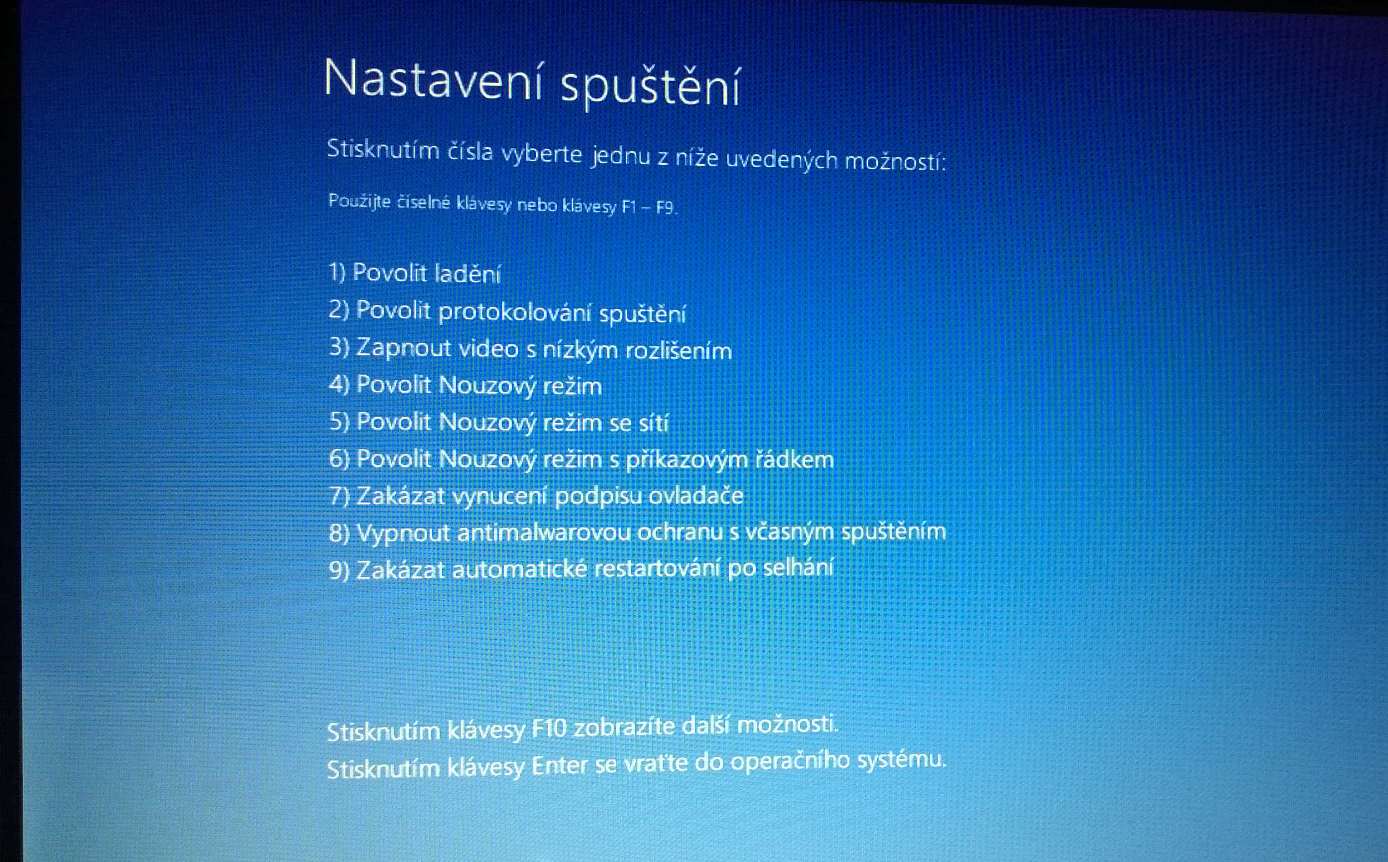

Stisknutím F8 při startu se tam za boha nemohu dostat, ale přes nastavení počítače > obecné > spuštění s upřesněným nastavením > odstranit potíže > upřesnit nastavení > nastavení spouštění sem se tam myslím ve windows 8 dostal. Bohužel tam ale možnost "poslední známá konfigurace" není :(

Win 8 nemám, takže nevím. Když dáš F10 tak co ti to ukáže? Potom jedině oprava systému skrz instalační CD nebo recovery oddíl.

Při startu OS zběsile "SHIFT + F8".
