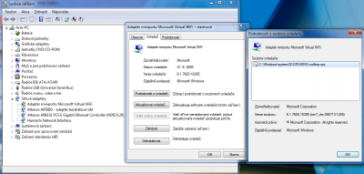

neviem zistiť typ WiFi adaptéru :/
mám Windows 7; 32bit
//EDIT 16.7. 21:22
Asi už viem AR5B93
//EDIT 16.7. 21:22
Asi už viem AR5B93

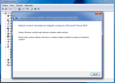

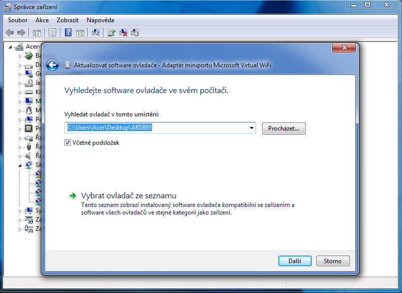

Stiahol,rozbalil...
dal som aktualizovať software ovládače - vyhledat ovládač v počítači

Jenže ty neaktualizuješ ovladač WiFi adaptéru AR5B93, ale snažíš se aktualizovat ovladač virtuálního WiFi adaptéru.
Aktualizovat musíš Atheros AR5B93.
