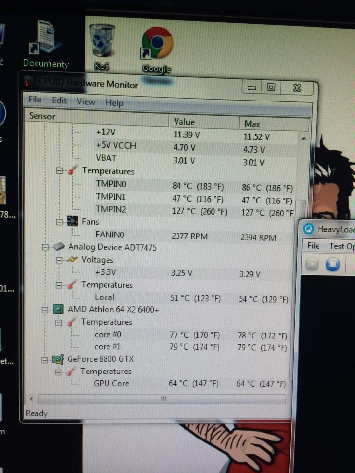

Zapnul jsem heavy load a po chvíli se to seklo, tak jsem to zapnul znova a zase po chvíli sek tak jsem aspoň vyfotil telefonem seknutou obrazovku kde je HW monitor a teploty jsou docela vysoký no, Asi tomu hodně napomohlo to, že mam momentálně v pokoji 30 stupňů jinak jsem teploty měl v pohodě.
Když se mi to dřív přehřívalo koupil jsem nový chlazení na grafiku a procák a tak před rokem jsem dával novou pastu naposled.

Prehriva se ti procesor + pravdepodobne severni mustek.

Takže náký rady? Na procák mužu hodit pastu tu mam doma, třeba to pomuže, ale ten můstek to bych potřeboval asi nákou radu ohledně toho no.

Když o tom tak přemýšlím, tak nastávají dvě možnosti. Buď tam tu pastu nemáš anebo máš a chceš jí tam dát víc! Nepřeháněj to s ní. Slouží jenom k vyplnění mikro prostoru namísto vzduchu. Sama o sobě nemá srovnatelné teplovodivé vlastnosti s kovy.
Velmi důležité je mít jeden větrák vpředu (IN ) a druhý vzadu skříně (OUT).

No já myslel, jestli už nebude zašla nebo něco takového :D
Každopádně větráky ve skříni mam jeden vzadu a pak na bočních dvířkách který mam momentálně sundané.

Pasta zajde, pokud je dlouho počítač vypnutý (řádově měsíce). Samozřejmě, dneska existují různě chytré hmoty, ale u klasické to stále platí.
Překontroluj, uchycení chladičů, jestli nejsou zanesené prachem atd. Máš-li zájem, dokup si zadní ventilátor.
Zkrátka, ty teploty je třeba vyloučit ze seznamu možných závad.
