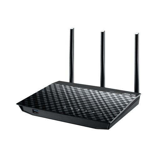

V krabici najdeme router, tři antény, rychlého průvodce, adaptér a síťový kabel. Design routeru je klasický „Asus“, takže vypadá velmi dobře a rozhodně jej nemusíte schovávat za kus nábytku. Provozovat jej lze „naležato“ – nožičky jsou bytelné a z gumy, takže router neuklouzne. Nicméně pro zastrčení flashky do USB portu je nutno router přidržet. Lze jej také přichytit svisle na stěnu. LED kontrolky nelze vypnout, ale svítí přirozeně a ani ve tmě neruší.
Jeho tři antény slibují rychlost až 600 Mbit/s pomocí technologie „Turbo QAM“, což je dvojnásobek rychlosti (300 Mbit/s), kterou poskytují běžné routery 802.11n. Dále disponuje čtyřmi gigabitovými LAN porty a jedním gigabitovým WAN portem. Lze jej vypnout tlačítkem, mezi další ovládací prvky patří samozřejmé WPS a reset. Obsahuje i dva USB porty z toho jeden USB 3.0. Rychlejší USB port je umístěn vpředu, což je opravdu praktické. USB port můžete využít nejen pro disk, ale samozřejmě pro připojení tiskárny jako printserver. A je tu i možnost do USB připojit "klíčenku" s 3G/4G SIM.

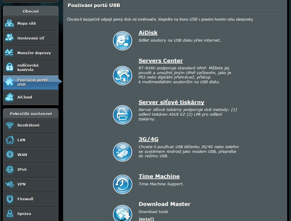

Možnosti využití USB portů jsou opravdu pestré.

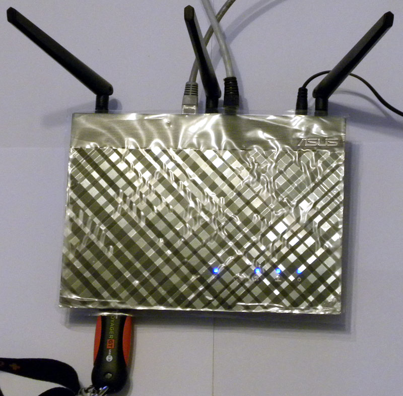

Zapojení při zkoušení
Při zkoušení jsem zalitoval, že nemám vícero zařízení, protože router si o pořádné zatížení přímo říkal. Propustnost WAN/LAN jsem neměřil, protože moje gigabitová síť bohužel funguje pomaleji, než router a tudíž by výsledky byly zkreslené. Nicméně jsem zkusil potrápit WiFi.

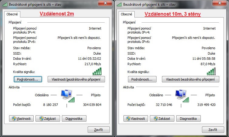

Abych byl objektivní musím říci, že mám ntb, který umí 802.11n, nicméně „Turbo QAM“ nepodporuje. Spojení s routerem běžně na 217 Mbit/s, ve vedlejší místnosti 195 Mbit/s. Pokud na 10m přes 3 stěny 87 Mbit/s. Pokusy provedeny v klasickém paneláku, v okolí nalezeno 11 WiFi sítí. Max. rychlost přenosu dat je na 802.11n 13,5 MB/s, na 802.11b/g 3 MB/s. Router tak bez problémů umožnil přehrávání videa HQ na několika ntb + vyzkoušeno přehrávání stejného souboru na TV pomocí DLNA. Vše bez jediného zaváhání.

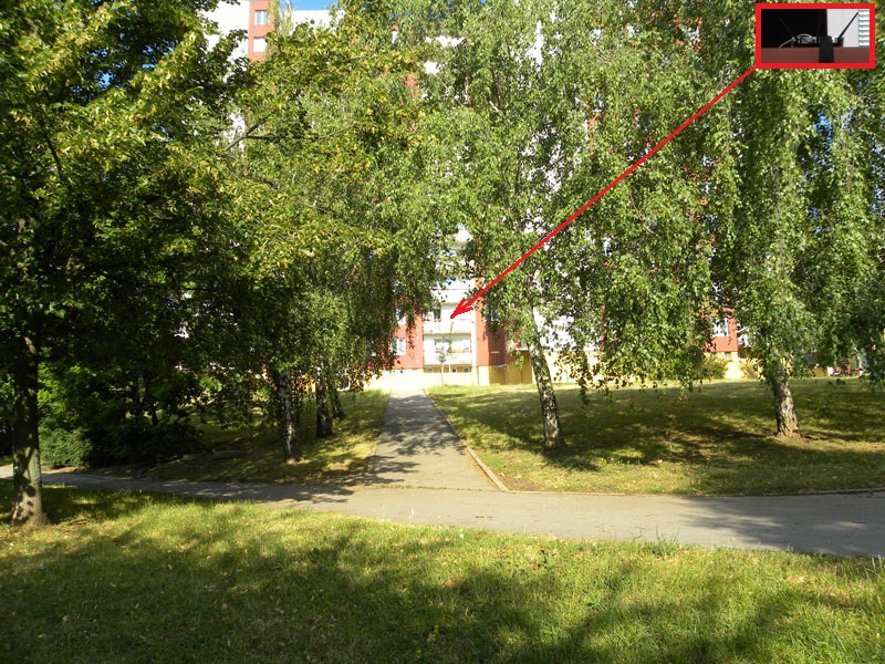

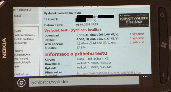

A protože se zde často objevují dotazy k pokrytí venkovních prostor, rozhodl jsem se, že zkusím i to. Výkon routeru a tři antény si o to přímo řekly. Router jsem umístil na balkon a vyrazil s mobilem (Nokia Lumia 710) až k plotu. Ten je od balkónu vzdálen zhruba 100m. Internet na mobilu fungoval bez problémů. Vezmeme-li v úvahu, že síla signálu slábne se čtvercem vzdálenosti, pak si můžeme dovolit klidně i 200m.
S mobilem jsem to zkoušel z toho důvodu, že mobily mají nejhorší antény. Pokud bych použil notebook, myslím, že 400m by neměl být problém.
Pohled zvenku
Pohled zvenku
Rychlost ve vzdálenosti 100m stačí

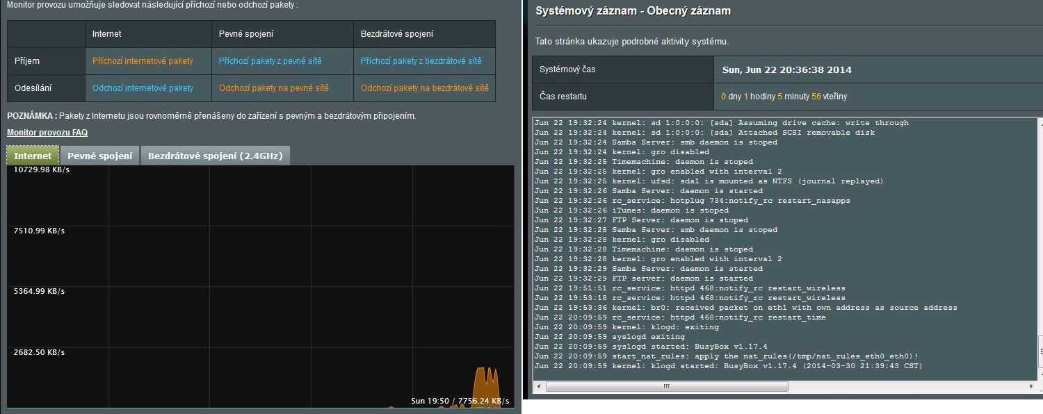

~ Výborný systémový log a monitor provozu
Log a monitor provozu

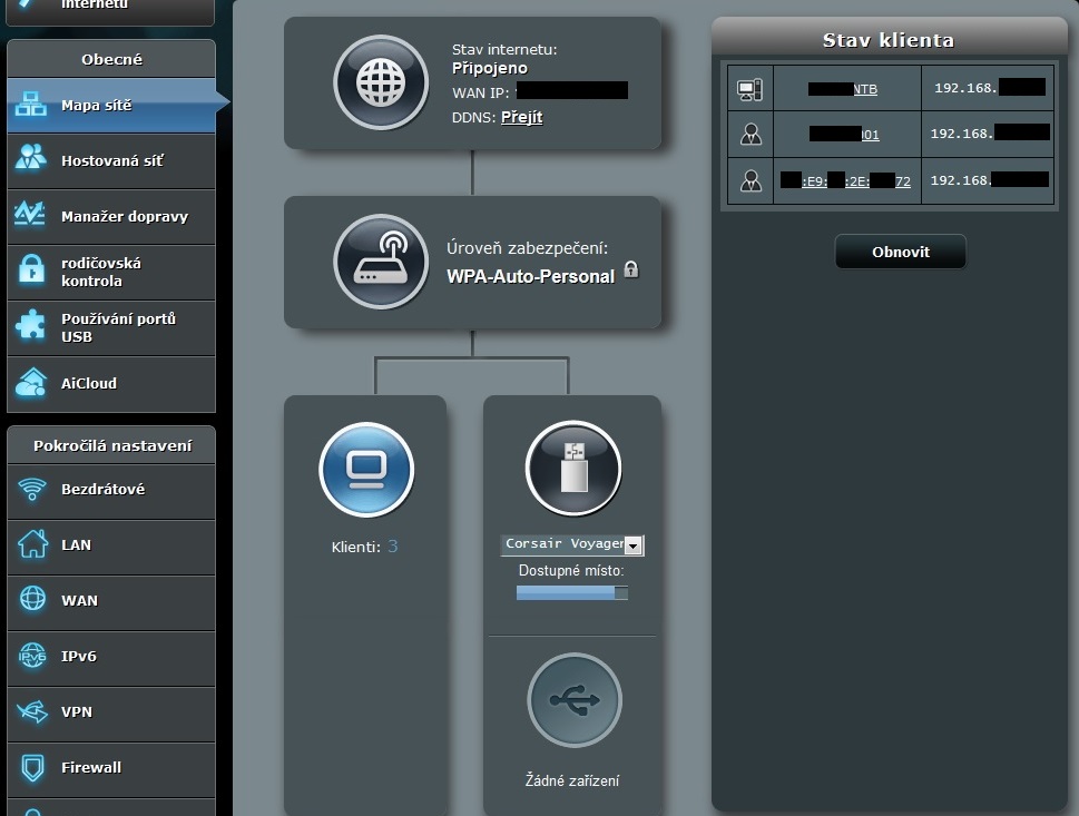

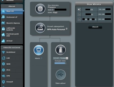

A samozřejmě nechybí ani přehledná mapa sítě a připojených zařízení:
Mapa sítě a seznam připojených zařízení

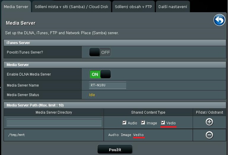

No a malá perlička na závěr - možná i vy máte radost, když chytnete výrobce "na švestkách". Zde je překlep ve slově "video" na "vedio". Nejdříve jsem myslel, že je to českou lokalizací, ale stejná chyba se objeví i v případě přepnutí na angličtinu :smile:
